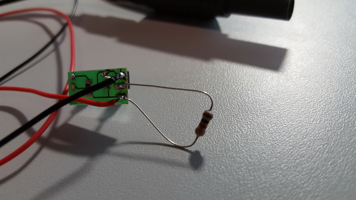

ich verwende die Vishay Lichtschranke TCYS5201.
Wie muss ich die Ansteuern?
Ich habe die Schaltung aus dem Datenblatt mit 0,1uF Kondensator und
1KOhm Widerstand verwendet.
Ich habe das ganze auf 5V gehängt, nun ist meine Strombegrenzung
angesprungen. Da fließen 1A und mehr drüber.
Muss ich eine Strombegrenzung verwenden um die 15-30mA Supply Current
bei 5V einzuhalten?
Wenn ja, welche Strombegrenzung ist geeignet?
#5231527
Das ist schon mal gut.
Das darf nicht sein.
> bei 5V einzuhalten?
Nein.
Entweder hast Du etwas falsch verschaltet (Pins vertauscht,
Versorgungsspannung verpolt), deine +5V spinnen oder das Teil ist
kaputt.
OP #5231627
Dietrich L. schrieb:
> Ich T. schrieb:
>> Anbei ein Bild - wo liegt der Fehler wenn zu viel Strom fließt?
> Da kann ich aber nicht erkennen
> - was an welchen Pin angeschlossen ist,
> - wohin die Drähte "rot" und "schwarz" gehen,
 rot 5V supply, schwarz GND Supply (Labornetzteil)
> - ob da noch Lötbrücken "versteckt" sind,
 hab keine Entdeckt
> - den Wert des Widerstandes.
 1kOhm
Die Spannung bricht auf 1,6V Ein, also ungefähr die Spannung von 2
Dioden. Strom geht rauf bis 1 A. Unter 1,6V Versorgungs-Spannung nimmt
der Strom linear ab.
(Firma: matzetronics) #5231642
Der klasssiche Fall von Verpolung oder 'ich schicke mal VCC auf den
Signalausgang'. Warum bitte hast du denn mit dem Labornetzteil den Strom
nicht mal auf so 50-100mA begrenzt?
Es ist ja nicht unbedingt so, das die Pins 1,2, und 3, die am Sensor so
heissen, auch auf der Platine die gleichen sind.
Damit hast du Vishay ohne Not zu ein wenig mehr Umsatz verholfen, denn
Harald W. schrieb:
> Bei 1A Strom wird das Teil wohl jetzt endgültig kaputt sein.
Die gute Nachricht - das Dings kostet nur ein paar cent:
https://www.pollin.de/p/gabellichtschranke-vishay-tcys5201-120574
#5231838
Da wirst du wohl Pins 1 und 3 (GND und Versorgung) vertauscht haben.
Viele CMOS-Bauteile reagieren bei Verpolung so als wären zwei Dioden in
Reihe geschaltet. Das sind die Body-Dioden der allgegenwärtigen
CMOS-Inverter Strukturen.
