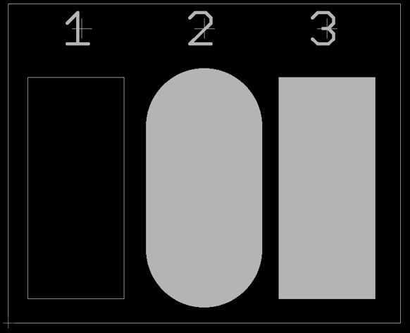

Ich bin noch recht neu beim Thema Platinenherstellung und wollte eine
Platine bei Seeedstudio oder Elecrow fertigen lassen.
Jetzt habe ich aber eine Frage zum Thema Fräsen.
Wie genau lege ich eine Fräsung in Eagle an?
Also die Layer "Dimension" und "Milling" landen mit der jeweiligen
CAM-Datei immer in der gleichen Ausgabedatei - das dürfte also egal
sein, oder?
Aber angenommen ich möchte einen 5mm breiten Schlitz haben - zeichne ich
dann:
1. aus 4 Wire-Elementen (mit Stärke 0mm) ein Rechteck mit 5mm breite?
2. aus 1 Wire-Element  (mit Stärke 5mm) einen einzelnen Strich?
3. Mit der Polygon-Funktion ein Rechteck?
Zur besseren Verständlichkeit wie das gemeint ist habe ich ein Bild
angehängt.
Hoffe Ihr könnt mir helfen! :)
Danke!
Gast #5231634
...wenn das Ergebnis eine CNC-Datei ist, also die X- und Y-Positionen
für einen Fräser enthält, und das Werkzeug, dann Nr. 2
...wenn das Ergebnis eine Gerberdatei ist, die nur ein Bild darstellt,
dann werden die Ausfräsungen umrandet und bemaßt, wie Nr. 1
Gast #5231645
Wow. Das ging ja schnell! Vielen Dank!
Dann hätte ich aber dazu noch eine Frage:
Laut Elecrow hat deren Fräswerkzeug einen Durchmesser von 0,8mm.
Wenn ich dann ein Rechteck mit 5mm breite möchte und der Fräser genau
den Lininen folgt dann hat das Rechteck doch später eine breite von
5,8mm, oder?
Also die gezeichneten 5mm + 0,4mm auf jeder Seite (halber
"Fräswerkzeugdurchmesser"). Das wäre in dem Fall ja dann fast 20%
breiter.
Oder setzen die das Fräswerkzeug so an das der Schlitz später
tatsächlich (fast) 5mm breit ist?
Gast #5231772
Das Einfachste wird sein, Du ignorierst die Angabe über das Werkzeug vom
Leiterplatten-Hersteller, zeichnest die Rechtecke ein und bemaßt sie.
Gib den gewünschten Radius in den Ecken an. Der Hersteller wird dann für
die Freifräsungen das geeignete Werkzeug auswählen.
In Deinem Fall werden die auszufräsenden Rechtecke in den Ecken einen
Radius von 0,4mm haben. Überlege Dir, ob das in Ordnung ist. Wenn nicht,
muss man weiter überlegen.
Viel Erfolg!
Der Mitleser

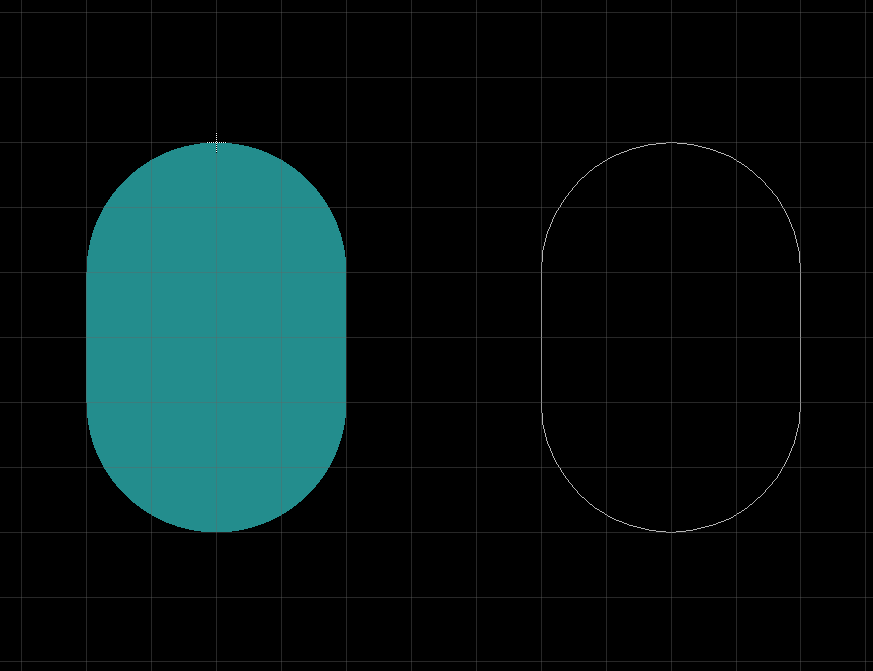

Ich möchte das Thema nochmal aufgreifen, da ich gerade vor der selben
Frage stehe. (nein, ich bin nicht der Martin der den Thread erstellt hat
Konkret geht es um elecrow. Angeben ist ein 0,8mm Fräser und ich möchte
ein Ovales Loch haben. Wie zeichne ich das in Eagle ein, damit die
Chinesen das verstehen und das Loch nachher die Richtigen Maße hat
(2x3mm Oval)? Leider ergibt sich das mir aus den obigen Nachrichten
nicht.
Hat da wer schon Erfahrungen gemacht?

#5248615
Herbert K. schrieb:
> Im ersten Versuch hatte ich es auch gut gemeint und die Kontur in einer
> Linie in genauer Fräserbreite eingezeichnet ... ging prompt in die Hose,
> die Kollegen hatten die (von mir gemeinte) Fräsbahn noch stehen lassen
> und um diese Fräsbahn herum gefräst. Ergebnis: Die Platinen waren zu
> groß!
Etwas ähnliches ist mir bei SeeedStudio passiert. Ich hatte einen Nutzen
erstellt und diesen entsprechend im Dimension-Layer mit einem Rechteck
der Dicke 0 umrandet. Fräsungen für die Bruchstege eingefügt zwischen
den einzelnen Plättchen und weil ich kein Freund von spitzen Ecken bin
noch den ganzen Nutzen einmal rundum mit einer Linie umrandet, alles im
Milling-Layer. Gedacht habe ich mir dabei, dass einfach der Fräskopf um
den Nutzen herumfährt und dabei die gewünschten abgerundeten Ecken
produziert.
Passiert ist aber leider Folgendes:
Dadurch, dass die Umrandung im Milling Layer außerhalb des Dimension
Layers lag, hat Seeed das wohl einfach als Dimension interpretiert, was
dazu führte, dass mein Nutzen zu allen Seiten 2,54 mm länger war (das
ist die Standardbreite, die ich für diese Art von Fräsungen verwende).
Alle innenliegenden Fräsungen, also die innerhalb der Dimension-Linie
lagen, wurden wie erwartet ausgeführt.
Ich versuche nachher mal ein Bild davon hier reinzustellen, um es mal zu
illustrieren. Bin gerade leider nur am Smartphone.

#5249020
Also zeichne ich es jetzt für Elecrow mit dem Milling Layer in
"Lochgröße", oder mit dem Dimension Layer in "Lochgröße" aber eben nur
der Rand (siehe Bild)? Rastergröße ist 0,5mm.
Das Loch soll nachher genauso aussehen und genau die Maße haben wie der
Milling-Layer-Strich.
Wie gesagt: Es geht um ein Loch IN der Platine, kein Außenrand oder
ähnliches. Das Loch muss natürlich exakt dort sitzen und auch so
aussehen, da sonst das Bauteil nicht passt.
Oder muss ich es ganz anders zeichnen?
