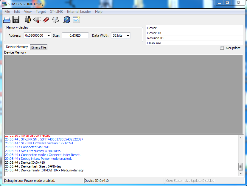

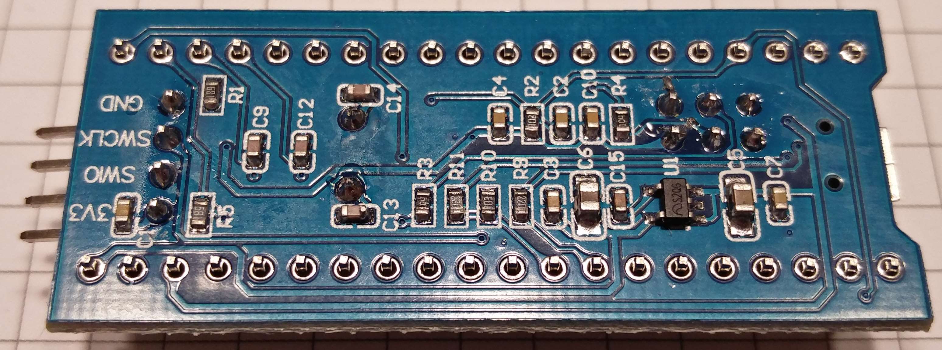

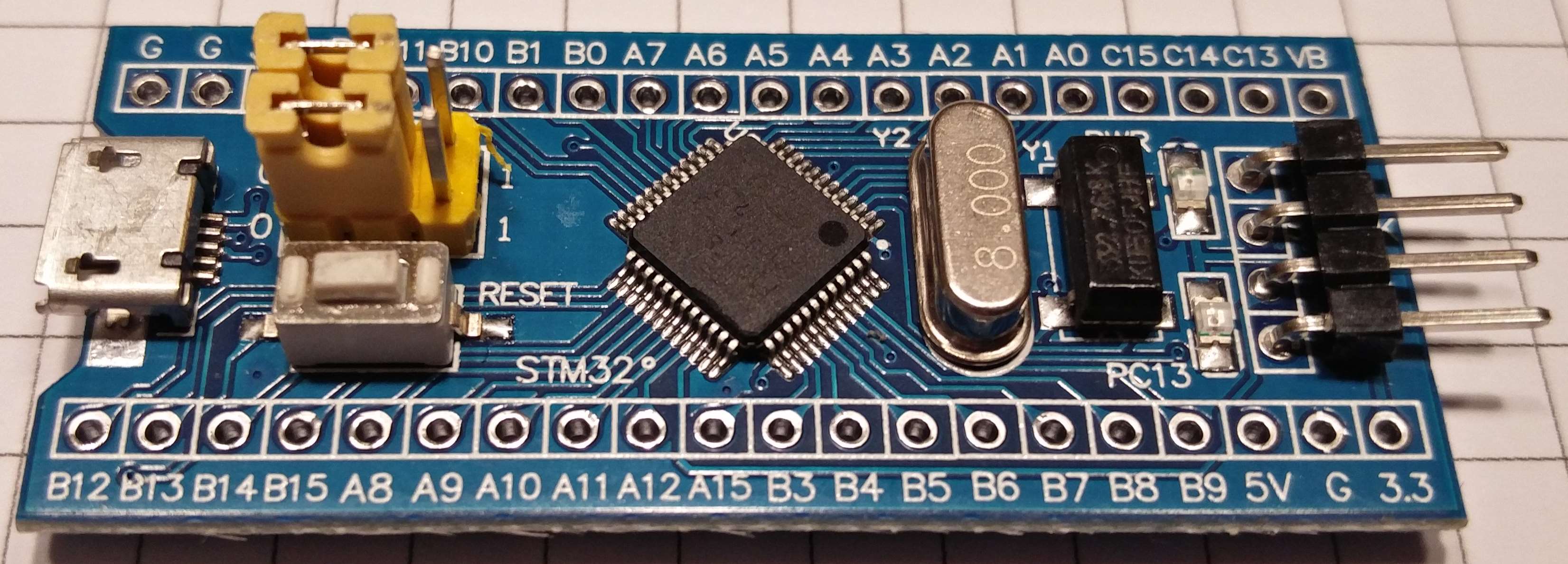

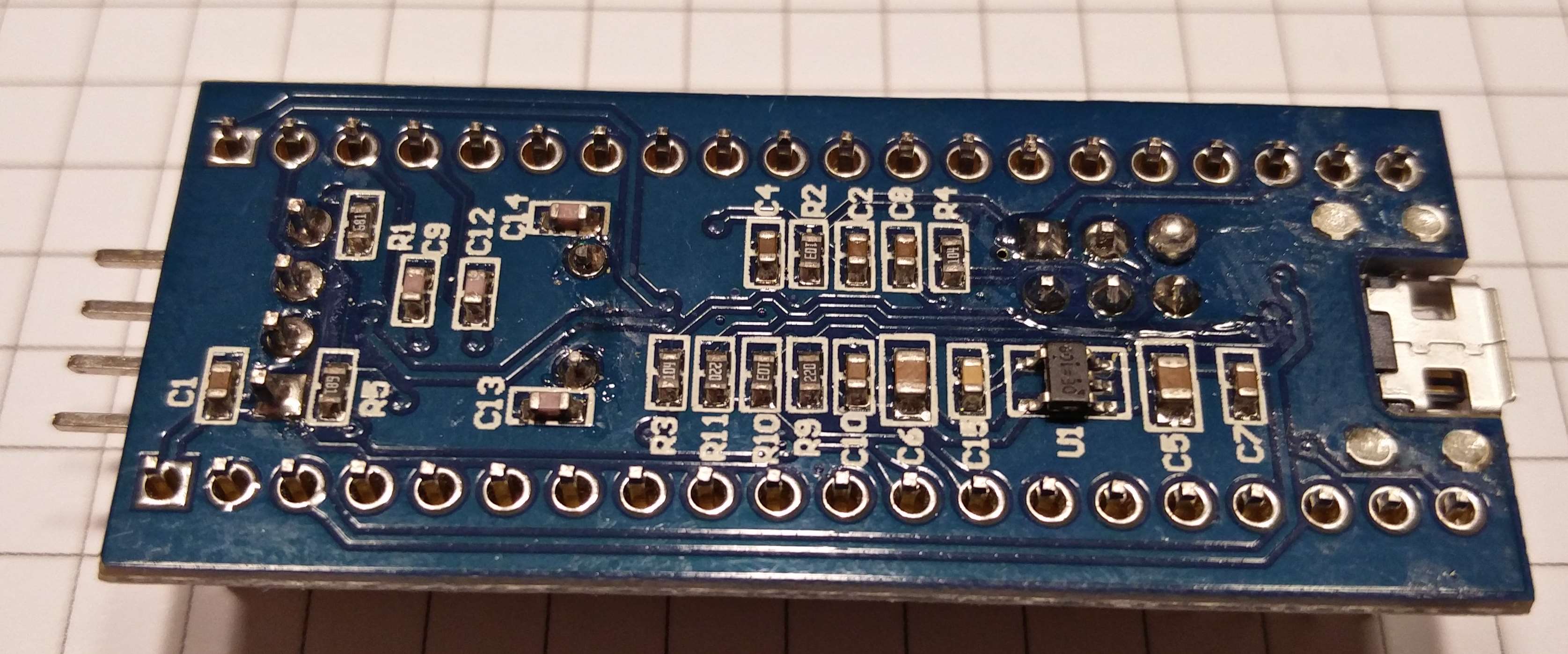

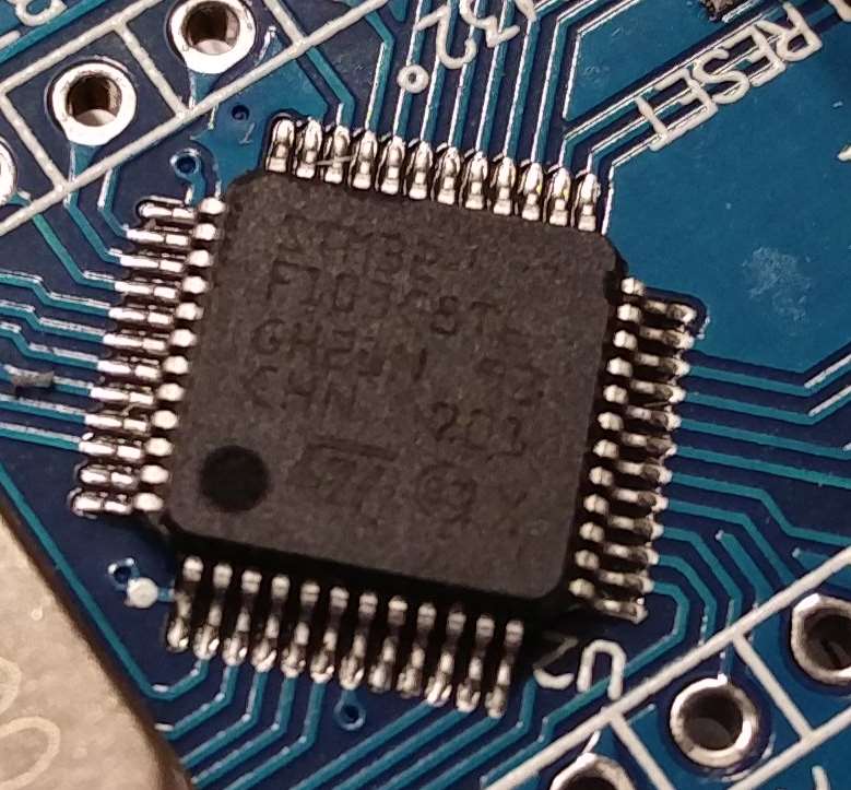

die letzten Bluepill Boards die gekommen sind sahen wieder etwas anders
aus. Die USB Buchse hat nur 2 Halterungen und auch der Resetknopf ist in
einer anderen Ausführung.
So richtig überrascht war ich aber als ich das neue Board mit dem
ST-Link Utility verbunden habe. Dort wird das neue Board mit 128kB Flash
aufgeführt.
Im Anhang Bilder und Screenshots zum Vergleich.
Gab es hier eine Aenderung bei ST oder sind die Chips entsprechend
schlecht gefälscht?

Gast #5231794
> aus.
Diejenigen Bluepills die ich ich Anfang des Jahres bekommen
habe sehen ganz genau so aus. Auch auf deinem Board ist der
USB-Widerstand R10 mit 10KOhm bestückt, der Fehler ist also
noch nicht ausgemerzt (sollte 1.5 KOhm sein). Kannst ja
schon mal SMD-Widerstände kaufen und das Löteisen an-
wärmen.
Gast #5231795
Was mir direkt positiv auffällt ist die Beschriftung der Pins.
Bei meinen Board überlappen sich die Beschriftungen, so dass sie kaum
lesbar sind.
Meine haben übrigens auch 128kB.

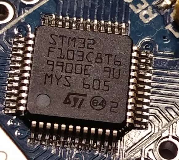

Gast #5231798
Auf deinen Fotos sehen die Oberflächen der neuen Mikrocontroller seltsam
aus, als ob jemand ihre Oberfläche abgeschliffen hätte. Kann das sein?
Gast #5231802
Ich habe eine Frage: Welchen Wert hat R10?
Im Schaltplan steht 4,7k Ohm, meine (und deine alten) haben aber 10k Ohm
und technisch richtig wäre 1,5k Ohm.

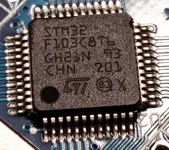

OP #5231841
Ich habe nochmals Bilder gemacht auf denen die Oberfläche und
Beschriftung der Chips genauer zu erkennen ist.
Tatsächlich sieht die Oberfläche der neuen Chips irgendwie seltsam aus,
speziell die gebrochenen Kanten machen mich auch stutzig...
Programmieren lassen sich beide Boards (wie zu erwarten war) mit 128kB.
Um nochmals klar zu machen um was es mir ursprünglich ging habe ich die
erkannte Flashgrösse auf dem neuen Board markiert. Bei den neuen
Boards wird eben die Flashgrösse direkt mit 128kB erkannt, die "alten"
Boards werden nur mit 64kB erkannt.

#5231847
Auf dem 64K Chip: "MYS"
auf dem 128K Chips: "CHN"
würde ich als "Malaysia" und "China" lesen. Ob da ein paar Chinesen die
Maschinen nach Feierabend nochmal anwerfen und den Ausschuß vom Tage in
Gehäuse verpacken?
Gast #5231848
> R10 hat wie erwartet 10k, ist übrigens auch auf den oberen
> Bildern lesbar.
Wie doof, ich habe dieses Bild übersehen.
Ich verstehe nicht, warum die Jahre nach Bekanntwerden des Fehlers immer
noch falsche Widerstände auflöten. Aber zum Wechsel der USB Buchsen und
Taster sind sie klug genug. WTF?
Wenn es denn wenigstens die 4,7k Ohm aus dem Schaltplan wären, hätten
die meisten PC's damit kein Problem. Aber 10k sind zu viel.
OP #5231861
> Gehäuse verpacken?
Naja so ganz plausibel klingt das für mich nicht.
Die "Fälscher" labeln doch nicht einen STM32F103CBT6 auf STM32F103C8T6
um und sind bei der Angabe der Landes dann ehrlich.....
Bzw. wie verhält es sich mit den Device-IDs sind diese für CB und C8
identisch? Im Datenblatt findet sich leider nichts zu den Device-IDs. Wo
kann ich suchen?

#5231921
Timo S. schrieb:
>> Gehäuse verpacken?
Diese Wahl haben sie wahrcheinlich gar nicht. Die haben da Maschinen
stehen, die einerseits ICs produzieren und andererseits nach dem Test
die Flash-Fuses setzen und eine der vorgegebenen Typbezeichnungen drauf
lasern. Was die Tests nicht besteht - und sei es nur irgen dein wenig
kritischer Timingfehler - fliegt normal in die Tonne. Aber weil die C8T6
in Massen weggehen - u.a. für die Bluepill Boards, kriegen die halt
einfach diese Bezeichnung.
Dieser modus operandi ist typisch für viele Fabriken, die nach Fernost
outgesourced wurden. Da werden mit den Maschinen und teilweise dem
Material nach Feierabend noch ein paar Serien extra gebaut und auf dem
grauen Markt verscherbelt. ich habe mir z.B. mal in Kambodscha auf dem
lokalen Markt einen Deuter Rucksack gekauft. Für 1/10 des hiesigen
Normalpreises, aber 100% Original. Der hat auch 5 Jahre gehalten.
ST hat keine Device-ID bis auf den Einzeltyp runter. C8 und CB haben
IIRC die gleiche ID (0x410 STM32F10xxx Medium-density), unterscheiden
sich aber halt in der Angabe für die Flash-Size.

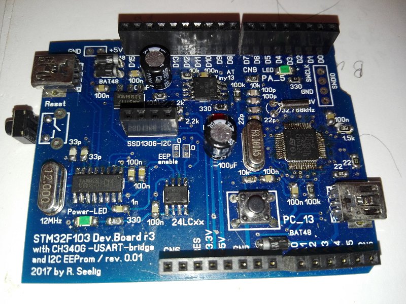

#5232019
... das hier ist mein "BluePill" Board, mit einem "echten"
STM32F103CBT6. Hat inklusive der Platine und Bauteile ca. 11 Euro
gekostet (und "etwas" Zeit fürs Bestücken"). Hat natürlich auch den
korrekten 1,5k Widerstand für die USB-Buchse.
Sollten tatsächlich die 103er irgendwann mal eingestellt werden, werde
ich mir einen anderen STM32 suchen und wieder eine solche Platine
machen... oder mit einem Nucleoboard werkeln.
Prinzipiell ist es egal, welches Board ich hab, weil für eine Schaltung
auf der dann ein Controller eingesetzt wird, wird eh eine Platine
geroutet. Solche Boards dienen doch "nur" dazu, um mal etwas auf die
"schnelle" auszuprobieren und nicht jedesmal  die Schaltung komplett
entwerfen zu müssen.

Hier liegen seit 3 Jahren 5 Stück, die ersten habe ich vor Monaten in
Betrieb genommen, und teilweise waren sie nach dem ersten flashen platt.
Im Sommer 5 weitere bestellt und auch da, einmal flashen und tot.
Nun etwas Zeit investiert und die angeblichen 128KB sind nicht bei jedem
nutzbar, werden aber vom stlink(Linux) so angezeigt.
Und immer wieder das Problem, nach dem seriellen flashen von einem
Blinky lassen sie sich einmal per SDW auslesen und flashen scheitert,
löschen scheint zu klappen.
Also habe ich ein i2cSniffer, welcher auf einem funktionierenden
entwickelt wurde, per serial in einen der der seltsamen geflasht.
Der Test am i2c ergab zwar 98% Funktion, der Datenstrom wird
entsprechend über UART2 mit 921600bd raus gehauen aber das Terminal
liefert immer wieder falsche Werte.
Der direkte Vergleich zwischen dem alten/Guten und dem neuen zeigt ein
Speedunterschied, der neue ist langsamer!?!
Da liegen rund 10-20% drin was der neue länger braucht.
Auch war bei einem der frischen überhaupt kein Takt messbar, der 8MHz
Quarz ist tot.
Es lohnt sich wohl eine Messstation zu bauen welche die nackten
BluePills erstmal einer Eingangswarenprüfung unterzieht bevor man seine
Bewertung abgibt oder Pins anlötet.

Sind da vielleicht GD32F103x8 darunter? Die haben m.e.a. wirklich nur 64
k. Und ob die oberen 64 k in einen STM32F103x8 gehen ist Glueckssache,
der Hersteller garantiert ja nur 64 k. Allerdings habe ich auf viele
STlinkV2 Boards blackmagic geflascht und hatte bisher keine Probleme.
Gast #6039040
Hab auch mal nachgeschaut, mein Board ist ein E Scooter von Lime Gen3,
hat aber auch 128k flash. Der hat aber eine echte Mulde. Habe das bild
als bin mit dem Stlink Utility geflasht, was kein Problem ergab, dann
Device disconnected, und Stlink Utility geschlossen, dann neu geöffnet,
ausgelesen, als .bin gespeichert, und umbenannt in .bmp. Ergebnis: Bild
ist ganz, Flash also 128kb. Man braucht also nichtmal open OCD, wenn du
dem Stlinbk Utility eine bin mit 128kb gibst, flasht es das komplett,
auch wenn es anzeigt, der Chip habe nur 64kb. Ich denke nicht mal dass
die Prozessoren über Lasercut restricted sind, sondern über die interne
Chipfirmware, also das "Bios" des STM32 da das bei der Herstellung drauf
muss, weil man es danach nichtmehr flashen kann, wird ST einfach die mit
dem 128kb Bios nehmen, wenn die 64er Version grad alle ist. Ist wie beim
Twingo 1, da hat man auch aus dem Prototypenfuhrpark Autos halb
aufgerüstet, und verkauft, weil man sie in der Herstellung nichtmehr
herbekam. Die Werkstatt wundert sich dann warum die ganzen IDs der
Steuergeräte so "komisch für einen Twingo" aussehen, und zu manchen
Steuergeräten mit dem Werkstatttester keine Verbindung aufgebaut werden
kann... Bei ST besteht das Aufrüsten halt darin dass sie drauflasern
"STM32F103C8T6".

Gast #6039266
Hier steht warum man .hex Dateien in .bmp umbenennen sollte:
https://www.mikrocontroller.net/articles/STM32F103C8T6_STM32_Billig_Board
Wer lesen kann ist klar im Vorteil. Auch habe ich mich hier nur
gemeldet, weil der Roller zufällig einen STM32F103C8T6 drin hat, jenen
Prozessor um den es hier geht, und meiner eine vertiefte Mulde hat,
bisher alle hier getesteten mit vertiefter Mulde aber nur 64kb hatten.
Daher wollte ich nur darüber informieren, dass die Mulde wohl nicht
ausschlaggebend ist, ob der nun nur 64kb hat oder 128. Im Übrigen habe
ich mittlerweile in einem Board das auf Reverse Engineering
spezialisiert ist, jemanden gefunden, der mit einem Disassembler umgehen
kann, und bereit ist zu helfen. Es gibt nur einen Grund warum mir hier
keiner geholfen hat: Weils die meisten nicht können. Aber das ist off
Topic in diesem Thread.
Gast #6039568
Solche Sachen macht ST nicht nur beim Flash-Speicher. Ich hab einige
ST-Link Klone mit STM32F101 herum liegen, die ein USB Device enthalten,
was eigentlich nicht existieren dürfte.

Habe jetzt nochmal etwas recherchiert und alle 5 neuen BluePills haben
die Mulde an Pin 1, haben 128KB flash wenn man seriell abfragt und nur
64KB per STLink/SWD.
Keiner läßt sich per STLink flashen, nur löschen klappt.
Seriell lassen sich 128KB auslesen bei denen die oberen 64KB den
genannten Fehler enthalten.
Seriell flashen (<64KB) geht auch einwandfrei.
