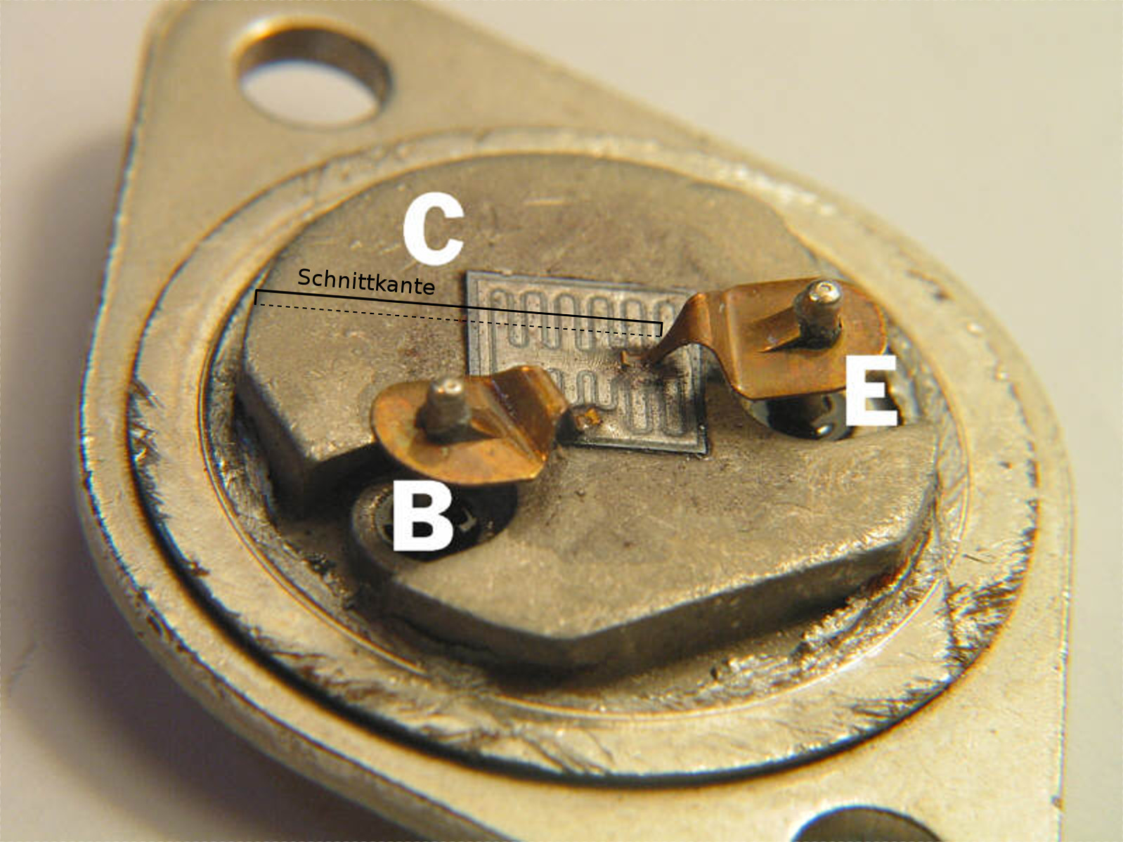

Ich nehme einen möglichst alten Transistor (größere Leiterbahnen) im
TO-3 Gehäuse (https://it.wikipedia.org/wiki/TO-3), entferne den Deckel
und schneide den Transistor an einer Seite auf (siehe Anhang). Diese
Schnittseite montiere ich dann nach oben und untersuche sie unter dem
Elektronenstrahl. Meint ihr, dass könnte klappen? Schließe ich den
Transistor durch den Schnitt kurz oder zerstöre seine Funktion? Womit
würdet ihr schneiden, damit das sauber wird?

Als ausgebildeter Metallograf mit recht viel Präparationserfahrung
garantiere ich dass wenn überhaupt nur die Diamantdrahtsäge in Frage
kommt um schonend und genau genug den Schnitt auszuführen. Danach muss
die Oberfläche aber noch auf die gewünschte Schnittebene geschliffen
oder geläppt werden, denn getrennt wird normal mit Übermaß. Dann muss
poliert werden, damit die Oberfläche glatt genug ist um mit dem Raster
was sinnvolles zu erkennen außer der Oberflächentopografie.

Vergiß es! Mit einem REM kannst Du kein "MRT" in einer
Halbleiterstruktur machen.
Das Zersägen kannst Du auch vergessen - der Chip egal ob Transistor oder
IC wird danach nicht mehr funktionieren.

#5232867
Also als ich dazumals REM-Proben präpariert habe, hat man das meiste in
Plexiglas/PMMA (Probe in eine Art Ofenpresse gelegt, dann PMMA-Granulat
draufgeschaufelt und heiss gepresst) oder Epoxidharz eingebettet. Macht
die Probe gut handhabbar und verhindert das ausbrechen der Ecken.
Beim Transistor würde ich versuchen, das Gehäuse kurz vorm Silizium
abzusägen/dremeln, dann Anschlüsse rauslegen und das Ding in Epoxy oder
PMMA einbetten. Dann vorsichtig runterschleifen, bis die gewünschte
Position am Silizium erreicht ist. Dann polieren, fängt normalerweisse
mit feinem Schleifpapier an,  ging weiter mit z.B. 10um, 3um, 1um,
500nm, 100nm Diamant-Poliersuspension.

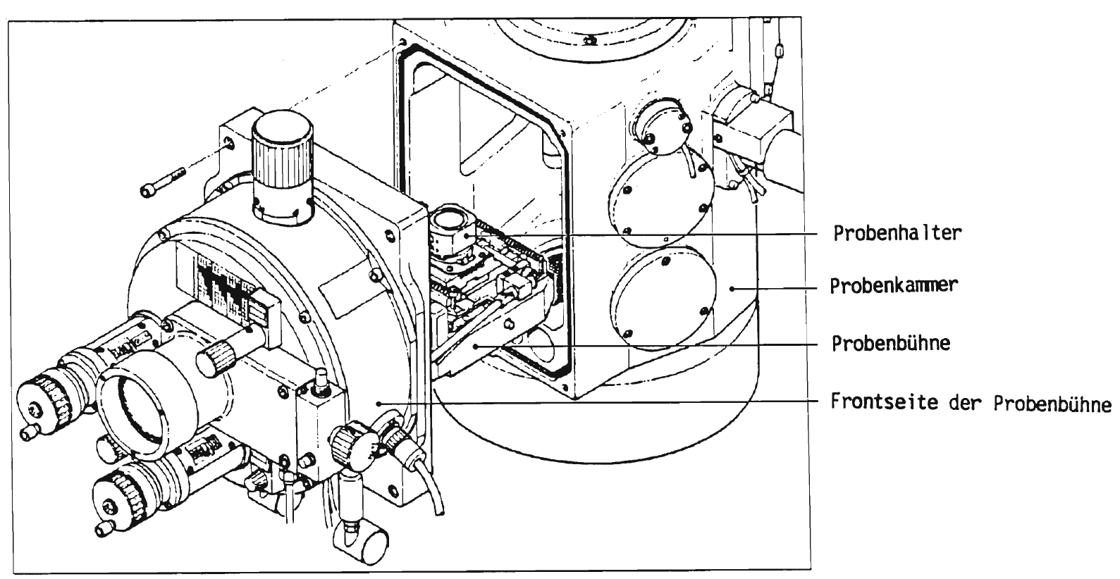

Grösstes Problem dürfte die Verkabelung am REM sein, soweit ich weiss,
hatte dazumals keiner der REMs, an die ich hin durfte, eine
Kabeldurchführung ins Hochvakuum. Wäre bei den typischen REMs mit
Vakuumschleuse auch im Weg.
Wenn die Probe gewechselt wird, steckt man diese an eine Schleuse am
Probenraum. Die Schleuse wird abgepumpt, dann geht eine Klappe zum
Hochvakuum-Probenraum auf und man kann die Probe reinschieben. Dann
zieht man den Stab wieder raus und die Klappe zur Schleuse geht wieder
zu. Dann hat es normalerweisse noch eine Klappe an der Strahlsäule, die
geht erst auf, wenn das Vakuum im Probenraum gut genug ist und der
Elekronenstrahl an ist, damit kein Gas an die Kathode kann.

OP #5233137
Cool Rote Tomate ~ Da kann ich was draus machen! Dann scheint das ja
doch zu funktionieren :)
Wenn ich einen TO-92 nehme, kann ich mir das einbetten sparen und direkt
ans Schleifen gehen? Wie verlaufen denn die Schichten eines Transistors
im TO-92-Gehäuse? Hast du Tipps fürs Schleifen?
Jap, ich bediene ein JEOL JSM 6400. Da muss auch ne Vakuumdurchführung
eingebaut werden. Aber da bin ich schon dran. Das 6400er hat eine
Schleuse, aber man kann auch die ganze Probenbühne öffnen. So lässt sich
die Verkabelung relativ simpel umsetzen. Im 6400 gibts relativ viele
Ventile, die nach beim Evakuieren nach und nach geöffnet werden.

#5233183
Jonas O. schrieb:
> Mein Prof
> meint Phosphorsäure.
Damit bekommt man die Oxidschicht nicht ab. Die kann man allenfalls zum
Dotieren verwenden.
Siliziumdioxid ist im Prinzip Glas und somit lässt es sich auch nur mit
FLusssäure ätzen. Allerdings würde ich das nur machen, wenn
entsprechende Ausrüstung vorhanden ist, incl. Calziumspritzen für den
Notfall.
Prinzipiell wird das schleifen den Transistor nicht zerstören, wenn du
ihn in der Richtigen Ebene schleifst, also einen Längsschnitt durch die
Struktur machst. Da muss ich Zeno widersprechen. Ob du allerdings im REM
etwas erkennen kannst, dazu kann ich keine Aussage machen. Geschnitten
werden halbleiter normalerweise mit einer Diamantkreissäge, welche die
Oberfläche anritzt und anschließend wird das ganze gebrochen. In deinem
Fall würde ich das neben der Halbleiterstruktur machen, um das Material
um selbige herum abzutragen. Anschließend dann auf die Struktur
schleifen.

#5233488
Das ist nun wirklich das kleinste Problem. Notfalls reicht es,
ein paar Löcher in einen Blindflansch zu bohren und Drähte
mit UHU-Plus einzukleben. In einem typischen REM gibt sowieso
jede Menge elektrischer Geräte, für die Verbindungen nach draus-
sen verlegt sind.
> Wäre bei den typischen REMs mit Vakuumschleuse auch im Weg.
Vacuumschleusen sind nicht unbedingt typisch. Wenn man sie
haben will, kann man sie natürlich kaufen.
So oder so kommt natürlich kein normaler Mensch auf die Idee,
Kabel durch den Türschlitz legen zu wollen.

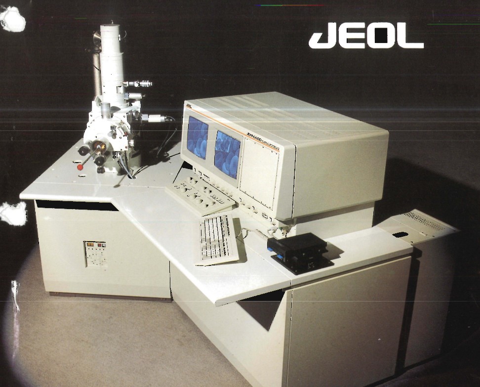

Zunächst kommt hier mal ein Foto von dem Mikroskop, damit ihr euch ein
Bild machen könnt (Bild0). Die Verkabelung wird alsbald erledigt sein.
Ich habe unsere Werkstatt damit betraut, die Vakuum-Durchführung in
einen Ersatz-Flansch einzubauen, den mir die Firma JEOL
freundlicherweise überlassen hat. Die Flansche kann ich einfach tauschen
und anschließend mit meinen Messversuchen starten (Bild1).

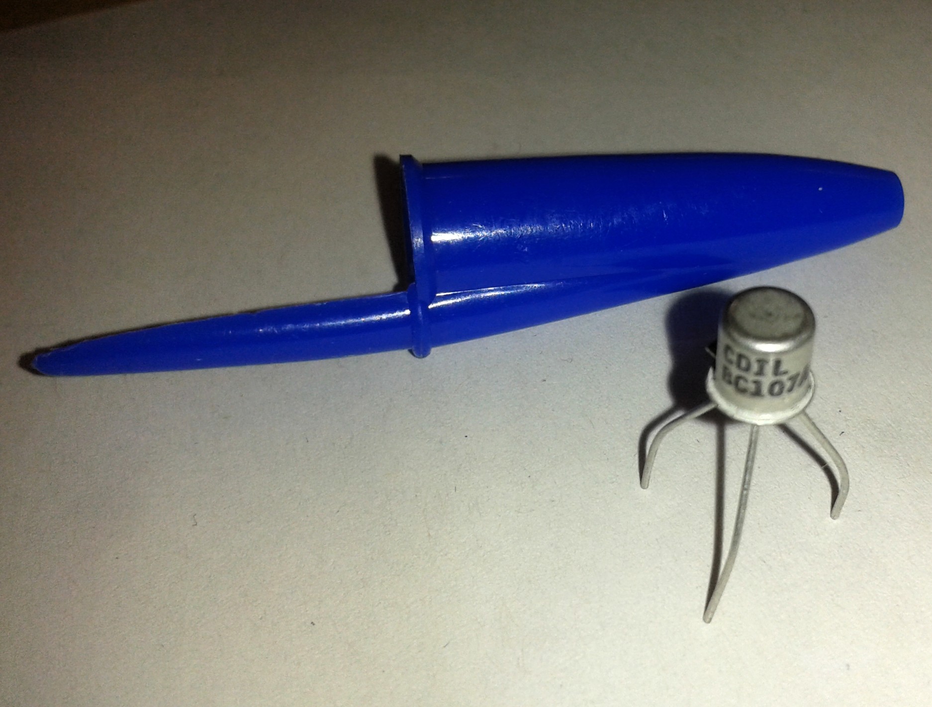

Ich arbeite momentan mit einem BC107A Transistor im TO-18 Gehäuse
(Bild2). Die Leiterplatte ist schon mikroskopisch klein. Jetzt versteh
ich auch, warum das Schleifen aufwendig wird :)
Christian B. schrieb:
> Konkret heisst das:
> Schleifen auf angerauhter Glasplatte mit Diamantpolitur. Ich kann dir da
> gern weitere Auskünfte geben, wenn gebraucht.
Danke Christian, dann lass ich mal die Finger von Flusssäure und werd
mich kommende Woche mal ans Schleifen machen. Wahrscheinlich mit einem
Dremel, anschließend mit Sandpapier und zuletzt mit Diamantpaste auf
Glas.
> Struktur machst.
Das heißt, ich dremele das Gehäuse ab bis zum ersten und schleife es
weiter bis zum zweiten roten Strich (Bild3)?
