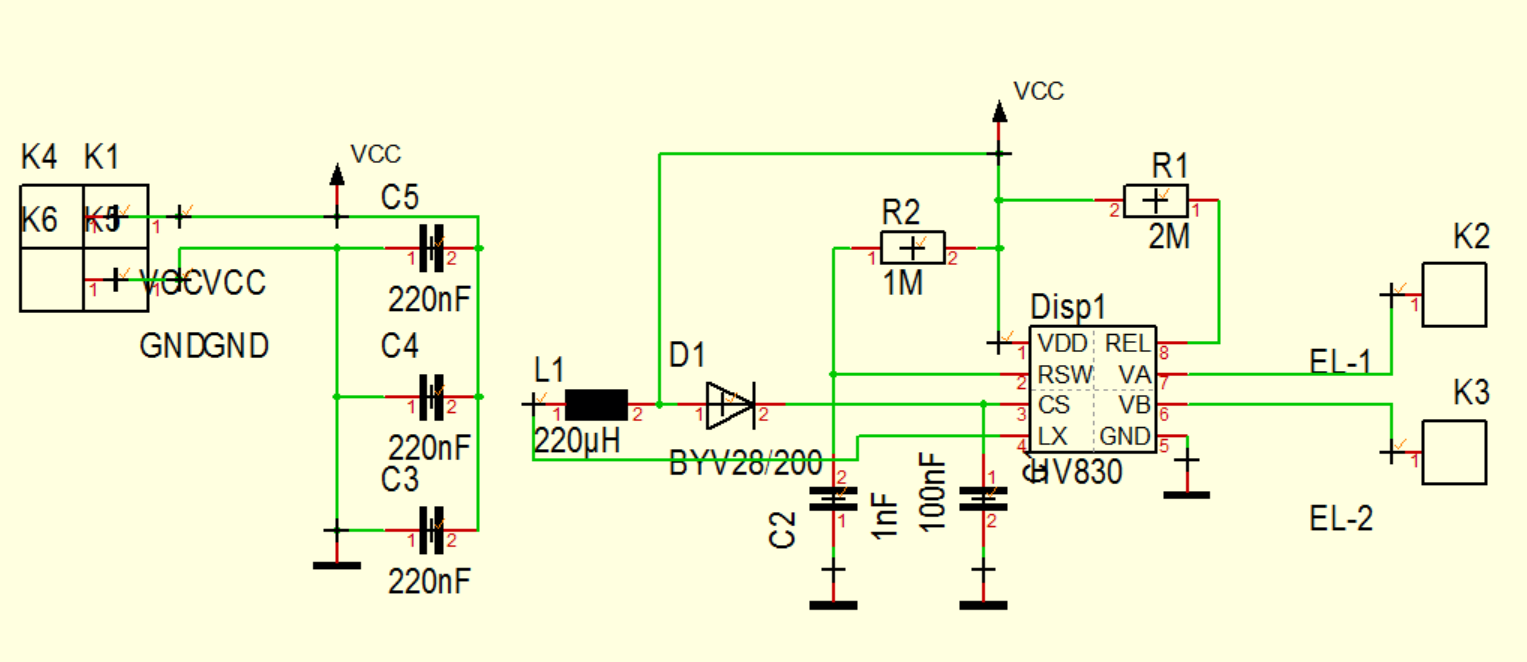

Guten Abend,
ich mag Gartenbeleuchtung für weihnachtliche Dekoration selber basteln.
Die Idee ist, EL-Kabel um Acrylglas-Sterne in verschiedenen Größen zu
kleben, also eine leuchtende Kontur nachzubilden. Das ist nicht das
Problem.
Schwieriger ist für mich der nötige Inverter. Schaltregler habe ich noch
nie selbst entwickelt, deshalb bitte gnädig sein. Ich habe mich als
Treiber für den HV830 entschieden, da bezahlbar, klein und ein lötbares
Format.
Die Schaltung orientiert sich am Datenblatt.
http://ww1.microchip.com/downloads/en/DeviceDoc/HV830%20E072913.pdf
Die gewünschte Frequenz am Ausgang ist 400 Hz. Das ist dieselbe Frequenz
der handelsüblichen Billigteile mit Batterien, die eigentlich ganz gut
funktionieren. Deshalb habe ich den Widerstand dafür angepasst.
Die Werte der Spule sind dieselben wie im Datenblatt.
Beim Layouten habe ich versucht, die Wege kurz zu halten.
Ein paar Fragen habe ich noch:
1. Funktioniert die Schaltung prinzipiell oder habe ich was vergessen?
2. Muss es wirklich ein großer Folienkondensator sein
(Ausschlussverfahren sagt ja. Elko bei Kälte unzuverlässig, Keramik bei
hohen Spannungen Kapazitätsverluste und als SMD nicht ohne weiteres für
200V zu bekommen, Tantal ethisch so lala) oder gibts was anderes auch
noch?
3. Kennt jemand eine kleine SMD-Gleichrichterdiode, die schnell genug
dafür ist? Das Datenblatt gibt eine Referenzdiode vor, die aber nirgends
zu kriegen ist, weil obsolet. Schnelle Dioden finde ich, auch in SMD,
aber nicht für 200V.
4. Massefläche sinnvoll oder nicht? Nennenswert Strom fließt ja nicht,
andererseits arbeitet der Inverter mit hohen Frequenzen und wenigstens
da, wo der Acrylstern festgeschraubt wird, ist keine Schirmung nach
außen gegeben. Andererseits verringert eine Massefläche den
Isolationsabstand der EL-Anschlüsse zu GND.
5. Keine direkte Frage, aber ich finde steife Kabel unglaublich nervig.
Welche Ummantelungen bleiben auch bei Kälte beweglich? Gefunden habe ich
momentan PUR und T-PE (Ölflex).
Danke für die Unterstützung!
#5232262
Korbinian G. schrieb:
> Ich habe mich als
> Format.
D1 ist falsch angetüdelt. Gehört zwischen Pin 3 und 4.
Die Frequenz ist weitgehend unkritisch. Es gibt auch Nachtlichter mit
EL-Folie, die werden bei 50Hz betrieben. Angeblich ergeben ca. 400Hz die
größte Helligkeit, aber das hängt von der konkret verwendeten
Folie/Schnur ab. Auf jeden Fall steigt mit höherer Frequenz der
Stromverbrauch.

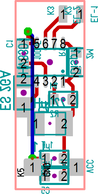

Das Layout sieht verdammt zerklüftet aus. Lies mal
http://www.lothar-miller.de/s9y/categories/40-Layout-Schaltregler und
dann verfolge die entsprechenden Pfade in deinem Layout.
Außerdem sind die Knoten an Pins 2 und 8 relativ hochohmig und folglich
empfindlich auf Einkopplungen. Sieh also zu, daß du keine hohen Ströme
bzw. Spannungen direkt daran entlang führst.
Woraus willst du die Schaltung versorgen? Brauchst du vielleicht einen
Verpolschutz oder eine Sicherung?
Welcher Kondensator? Da ist ein 10..100nF Speicherkondensator an Pin 3,
der muß im wesentlichen die Spannung von 200V aushalten. Keramik in 1206
würde passen, aber nicht jeder.
Und dann sind da noch die Abblock/Speicherkondensatoren für die
Versorgung. Die sollten Keramik sein, müssen aber nicht viel Spannung
aushalten. Wie groß die sein müssen, hängt von der Versorgung ab.
Für 200V ist eine schnelle Si-Diode das Mittel der Wahl. Die BAS21 ist
auch absolut handelsüblich (z.B. bei Reichelt für €0,03). Sonst halt die
Suchfunktion beim Händler deiner Wahl benutzen.
Wenn du das so eng und mit nur 2 Lagen bauen willst, hast du gar keinen
Platz dafür. Ich würde ja alles auf eine Lage packen und die 2. Lage als
Masse nutzen...
OP #5238392
Besser?
Jetzt ist das Projekt komplett in SMD, eine Massefläche vorgesehen
(nicht eingezeichnet).
Die Ströme/Spannungen an Pin 2/8 kann ich nicht woanders führen, da die
Nachbarpins ohnehin direkt daneben liegen.
Verpolschutz/Sicherung ist nicht notwendig, da die Sicherung direkt nach
dem Netzteil eingebaut wird.

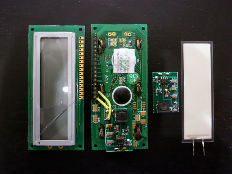

#5315259
So, kleines Update, Elecrow hat meine Boardnutzen geliefert und ich habe
mal mit Bestücken angefangen.
Die Platinen sind 17x27mm "groß" und inklusive Induktivität nur 4mm
hoch. Lötpads gibts vorne und hinten mit DuKo's. Zum Größenvergleich
habe ich ein EL-Inverterboard mal huckepack auf ein 16x2 LCD Display
aufgepfropft. Einfach mit Spiegelklebeband fixiert, die EL
Folienkontakte angelötet und Am Steckverbinder +5V und Masse für die
Hintergrundbeleuchtung abgegriffen und das Modul da angeschlossen. Das
Modul hat perfekt im Zwischenraum zwischen Display und Board Platz,
durch den Steckverbinder.
Wer Interesse an ein paar Platinen hat, kann sich ruhig melden :-)
