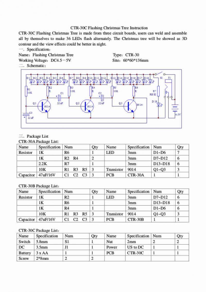

Hallo Gemeinde. Es ist bald Weihnachten und ich wollte (kurz) folgendes Produkt zusammenlöten, damit wir hier alle in Stimmung kommen: https://www.banggood.com/de/Christmas-Tree-LED-Flash-Kit-3D-DIY-Electronic-Learning-Kit-p-1007523.html?cur_warehouse=CN Vielleicht hat schon einmal jemand von Euch solch einen wunderschönen Blink-Weihnachtsbaum aufgelötet? Ich bin jedenfalls am Verzweifeln bzw. ich hatte mir den "Spaß" irgendwie einfacher vorgestellt: Alles kam bei mir in einem Top-Zustand an. Die Platinen sind allerdings unzureichend beschriftet bzw. nur die 10k-Widerstände sind wiederzufinden. Geliefert wurden: 2x 1kOhm 7x 10kOhm 2x 2,2kOhm 2x 330Ohm Ich habe jetzt natürlich überhaupt keine Ahnung, wo die restlichen Widerstandswerte hingehören? Hat jemand eine Idee? Im Netz finde ich auch nicht viel darüber... Herzlichen Dank und schöne Grüße

Ist da kein Schaltplan mit bei?

Naja, mit etwas detektivischem Spürsinn kann man das ja vielleicht aus den Bildern im Netz erahnen...
Das ist nicht nötig. Es ist ein Link zu einer .doc auf dem Angebot. Die Bilder in der .doc sind eindeutig (Widerstandswert über Farbcodierung der Bestückpositionen sind gut zu erkennen)
In den Kommentaren gefunden...
@Andreas: Wo ist der Link zu der *.DOC? Ich finde den leider nicht... :-( @Robert: Ja, solche Dokumente habe ich sehr viele gefunden... Sie passen nur nicht mit meinen Widerstandswerten zusammen (siehe oben).

http://img.banggood.com/file/products/20151022221837SKU272186%20instruction.doc Den Link meinta sicher
Roter Text <Anleitung zum Download: Klicken zum Öffnen> ist eigentlich unübersehbar! Wenn man die darin befindlichen Fotos zoomt, sollte der Bauteildruck nebst Widerstandsfarbcode das Problem klären.
Ingolf O. schrieb: > sollte der Bauteildruck nebst Widerstandsfarbcode das Problem klären. Leider passt weder diese Beschreibung noch das verlinkte Bild zu den gelieferten Bauteilen... Tim S. schrieb: > Geliefert wurden: > 2x 1kOhm > 7x 10kOhm > 2x 2,2kOhm > 2x 330Ohm Die "niederohmigeren" Widerstände sind die Vorwiderstände R2,4,6 für die parallelgeschalteten(!!) LEDs. Da musst du jetzt ausknoblen, welcher wohingehört, damit die unterschiedlichen Farben dann halbwegs gleich hell leuchten. Blöderweise lässt sich das nur sagen, wenn man die LEDs tatsächlich in der Hand hat: eine LED jeder Farbe einzeln mit dem selben Strom (z.B. Netzteil mit 4,5V und 10k Vorwiderstand) bestromt und geschaut, welche am hellsten und welche am dunkelsten ist. Die hellsten bekommen dann den 2k2 widerstand, die mittleren den 1k, die dunkelsten den 330R Widerstand. Einer der 10k Widerstände ist dann der R7 (im Gegensatz mit den 2k2 im Schaltplan). Und die restlichen 10k Widerstände sind die Basiswiderstände. Das "Gute" an diesem Bausatz ist, dass der geneigte Bastler lernt, mit LEDs umzugehen... ;-) Robert K. schrieb: > In den Kommentaren gefunden... Mir gefällt da der Abschnitt "users can weld and assemble all by themselves" ;-)
Du hast Unrecht, Lothar! Hier die Bestückung lt. DOC: R1/3/5/7:10k R2:2k R4:1k R6:330R So gesehen, fehlt ein 10k-Widerstand, da pro Schaltung 4 St. benötigt werden.

Ingolf O. schrieb: > Du hast Unrecht, Lothar! Ja, das ist jetzt echt blöd... ;-) Wie die Anleitung. Da hätte ruhig einer noch die Bauteilwerte zuordnen können. So muss man erst mal ein Suchspiel veranstalten. > So gesehen, fehlt ein 10k-Widerstand, da pro Schaltung 4 St. benötigt > werden. So gesehen fehlt der nicht, weil die LED oben in der Spitze zusammen mit ihrem R7 einmalig ist... Michael B. schrieb: > als Versorgung blauer LEDs die 3.6V benötigen Blaue LED? Wie viele Versionen des Bauplans existieren denn da? EDIT: Ach so, im Film und den Bildern tauchen blaue LED auf. Vermutlich zum "Anfixen"...
Lothar M. schrieb: > Blaue LED? Wie viele Versionen des Bauplans existieren denn da? Im Bild bei Banggood sehe ich im Dunklen blaue LEDs. Ich weiss natürlich nicht, was geliefert wurde.
So, um die Verwirrung jetzt komplett zu machen... Geliefert wurden 36 klare bzw. durchsichtige LEDs - also keine eingefärbten LEDs bei denen man schon mit bloßen Auge die Farbe ablesen kann. An meinem Multimeter befindet sich ein "Dioden-Prüfer", Durchgangsprüfer, etc. Ich habe mal kurze eine LED genommen um diese zu prüfen. Jetzt kommt´s: Die LED leuchtet von sich aus in verschiedenen Farben. Die Farbe wird hierbei in relativ schneller Folge geändert. Von Rot, nach Grün, nach Blau, usw. Ich bin jetzt jedenfalls total verwirrt, was die Schaltung überhaupt noch macht? Ich hatte bis dato immer geglaubt, die Transistoren, die Kondensatoren wären für das Blinken zuständig. Dem ist aber offensichtlich nicht so... Und was zum Henker sind das für LEDs, die von sich aus die Farbe ändern können? Ist das chinesische Weltraumtechnologie oder was ist da los? DANKE!

Tim S. schrieb: > Ich bin jetzt jedenfalls total verwirrt, was die Schaltung überhaupt > noch macht? Ich hatte bis dato immer geglaubt, die Transistoren, die > Kondensatoren wären für das Blinken zuständig. Dem ist aber > offensichtlich nicht so... Die Transistoren bilden einen Ringoszillator. Hier z.B. entsprechend dem bekannten "Atomium", das es auch als Bausatz gibt: https://www.google.de/search?q=atomium+bausatz > Und was zum Henker sind das für LEDs, die von sich aus die Farbe ändern > können? Ist das chinesische Weltraumtechnologie oder was ist da los? Handelsübliche chinesische Farbwechsel-LEDs. Die Chinesen mögen es, wenn es an allen Ecken blinkt und flackert... ;-)
