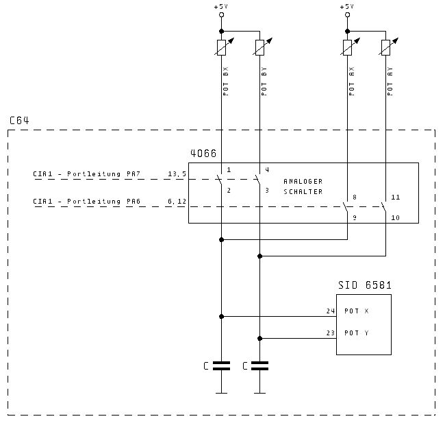

Hallo Experten!
Ich arbeite gerade an einem kleinen Projekt und würde einen
einstellbaren Widerstand benötigen (Bereich ca. 0 - 500k). Zum Ansteuern
habe ich ein PWM Signal von einem AtMega8 (ca. 1kHz-65kHz möglich).
Im Netz habe ich folgende Schaltung mit einem FET gefunden (siehe
Anhang)
Der FET wird über ein RC Glied angesteuert und realisiert einen
verstellbaren Widerstand.
Das PWM Signal kann ich leider nicht direkt verwenden, weil damit eine
uralt Hardware (Commodore 64 Analoge Paddle Eingänge) angesteuert werden
soll.
(siehe Bild paddle_innenschaltung_c64.gif)
Ich Forum habe ich leider nichts passendes finden können und bin für
jede Idee dankbar.

Gerade da, bei Schaltungen die sowieso nur den Strom durch einen
Widerstand aufintegrieren, reicht PWM direkt. Einfach statt +5V dort die
PWM des jeweiligen Kanals anlegen. Das funktioniert nit nucr beim CBM
sondern auch beim Apple und IBM PC Gameport.
Bei Anspruch auf extreme Genauigkeit (die bei Paddles normalerweise
nicht erfordelich ist), muss man eventuell die PWM mit der
Analgschalter-Umschaltungen synchronisieren. Zumindest muss die Frequnz
höher sein als die Paddle-Auswertung dauert.
von Robert G. (robert_g)
@Michael Bertrandt
Michael B. schrieb:
> Die Schaltungen sind Unsinn.
Die paddle_innenschaltung_c64.gif ist kein Unsinn, genauso funktioniert
das bei C64 Paddles. Der Analogschalter dient nur dazu, jeweils Port 1
und Port 2 umzuschalten, den kann man sich auch wegdenken.
Der SID entlädt die Kondensatoren über PIN 23 und 24, wenn er mit der
Messung fertig ist. Danach werden die Kondensatoren wieder über die
Paddle Widerstände geladen und die Zeit x gemessen, bis die
Kondensatoren wieder eine bestimmte Ladung haben (muss ich mit dem Oszi
mal ausmessen, geht aber wohl sehr schnell)
fet_rest.png kann vermutlich Unsinn sein, das war ja auch meine Frage.

von Helmut L. (helmi1)
                       OP
------R1----+------| +\
            |      |   >-+---R2----
            C    +-| -/  |
            GND  +-------+
R1 + C integrieren die PWM zu einer Gleichspannung, der OP puffert diese
niederohmig. R2 dient mit dem C im C64 als Zeitkonstante die noch von
der Spannung abhaengt vom OP abhaengt. Must du jetzt mal testen ob die
minimale Spannung des OP noch ausreichend ist.

von Falk B. (falk)
@Robert Grasböck (robert_g)
Dafür brauchst du eine steuerbare Konstantstromquelle. Die kann man
hier leicht mit einem OPV + Gemüse aufbauen.
http://www.ti.com/lit/an/snoa474a/snoa474a.pdf
Figure 5
Das Thema Abgleich kannst du dir sparen, kauf 1% Widerstände und gut.
Dein PWM-Signal filterst du mit einem RC-Tiefpaß und legst die
gefilterte Gleichspannung an den + Eingang der Schaltung.
Also OPV reicht ein TS912, dort sind sogar 2 OPVs drin, perfekt für 2
Eingänge.

von Andi (Gast)
So was sollte doch auch funktionieren.
 5V PWM ------|>|------[ R1 ]--------> Paddle Input
             1N4148     2k
Es geht ja nur darum den Kondensator im Paddle Input mit verschiedenen
Geschwindigkeiten aufzuladen. Die PWM lädt ihn mit kurzen Pulsen
variabler Länge, während dem das Poti in mit verschieden grossen Strömen
lädt.
Wenn du eine 8bit PWM hast, solllte 2k Ohm R1 etwa richtig sein, da
 2k x 256 = 512 kOhm
P.S Masse musst du natürlich auch verbinden.
Andi
von Axel S. (a-za-z0-9)
>              1N4148     2k
Nicht wirklich.
Es funktioniert aus dem gleichen Grund nicht, aus dem die ungefilterte
PWM auch schon nicht funktioniert: weil der SID das Poti "getaktet"
abfragt. Vereinfacht gesagt: der SID entlädt den Kondensator regelmäßig
und mißt dann, wie lange es dauert, bis er über den Widerstand des
Paddles auf eine gewisse Spannung aufgeladen ist. Eine Aufladung per PWM
müßte nun mit wesentlich höherer Frequenz als der Abtastfrequenz des SID
geschehen. Sonst gibt es häßliche Aliasing-Effekte.

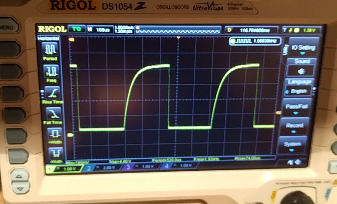

Also grundsätzlich!
Damit man auch den Messkondensator in der Zeit der Abtastung ordentlich
laden kann, darf der Ladewiderstand nicht zu groß sein.
Abtastung alle 512 Takte vom C64 Systemtakt (= 0,98MHz bei PAL, 1,02MHz
bei NTSC) Die Abtastung erfolgt also mit rund ~1.914kHz  (alle 522.4us)
Wenn ich mich jetzt nicht verrechnet habe.
Das sieht man auch schön auf dem Oszi.
Ich denke auch, dass die Lösung mit einem OPV wohl die beste ist.
Robert G. schrieb:
> Also grundsätzlich!
Deshalb mein wiederholter Verweis auf den sich etwas widersprüchlich
anhörenden, bei ausreichender Denkzeit aber logischen "größtmöglichen
minimalen Paddelwiderstand".
Denn dieser minimale Widerstand ist der, der für eine schnellstmögliche
Ladung des Kondensators sort. Bei 0 Ohm wird der Kondensator z.B. gar
nicht entladen oder/und erreicht sofort nach dem Entladevorgang wieder
die Schaltschwelle.
Wenn das Paddel bei 1k "gerade so" an den Anschlag kommt, dann sind ist
dieser 1k der minimale Paddelwiderstand, der eingesetzt werden muss. Und
zwar primär unabhängig ob die Schaltung mit oder ohne OP aufgebaut ist.
Das einzige, was der OP besser kann, ist die PWM zu glätten, denn dann
kann man mit 100k und 1µF eine hübsche glatte Spannung erzeugen...

Naja der Minimale Paddle Widerstand wäre (habe beim Joystick gemessen)
rund 50 Ohm. Aber bei rund 100Ohm wird schon 0 als Registerwert
eingelesen.
Rauf geh es ca. bis 400kOhm.
Robert G. schrieb:
> bei rund 100Ohm wird schon 0 als Registerwert eingelesen.
Dann wirst du da recht niederohmig werden müssen und bauchst den OP.
Ich würde allerdings versuchen, trotzdem noch hochomiger zu werden,
sonst wird die Einstellung eine recht knifflige Sache, wo sich bei
kleinsten PWM-Änderungen schon am Paddelwert was tut...
