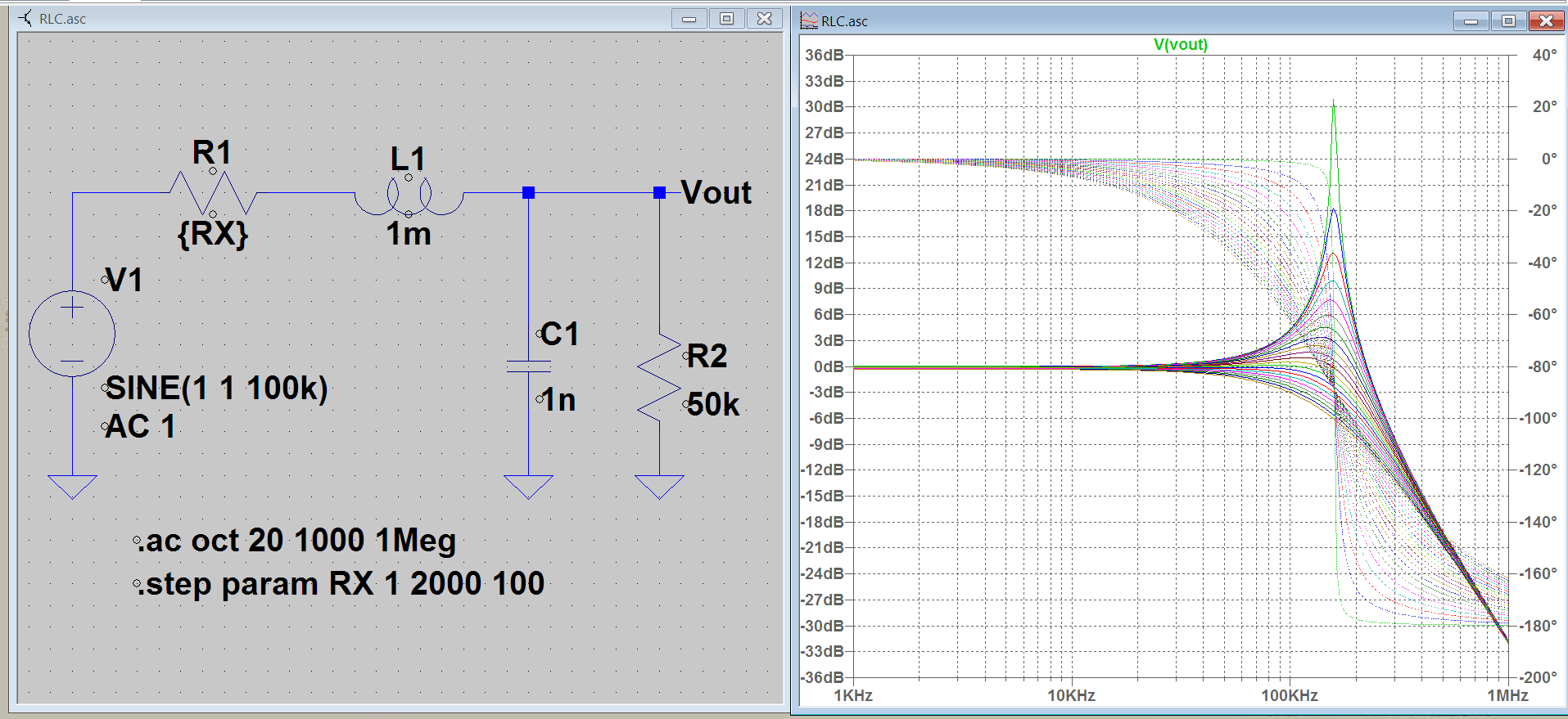

wir hatten gerade eine Diskussion über die Dämpfung bei der
Grenzfrequenz eines Filters. Bei einem passiven Hoch- oder Tiefpass sind
wir uns einig. Dort gibt es bei fg (Grenzfrequenz) eine Dämpfung von
-3dB. Bei höherer Ordnung kann man das ja nicht mehr sagen oder?
Wenn ich z.B. einen RLC-Tiefpass betrachte, dann hat der ja bei
fg=1/(2*pi*sqrt(LC)) ja nicht zwangsläufig -3dB sondern es kommt auf die
Dämpfung an, was dort los ist oder?

von Joe F. (easylife)
Ge V. schrieb:
> einen RLC-Tiefpass
Wie sieht denn dieser Tiefpass genau aus?

> mit 1/(2*pi*sqrt(LC)) die Grenzfrequenz eines RLC-Tiefpasses aus.
Natürlich ist das falsch. Wer sagt denn auch so etwas?
Es ist eine halbwegs akkurate Näherung für den Fall daß R klein ist im
Vergleich zu den Impedanzen von L und C bei der Grenzfrequenz. Aber
exakt ist es natürlich nicht.

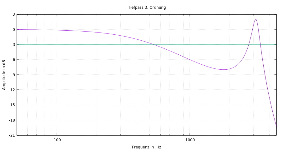

Es ist üblich, die Grenzfrequenz eines Systems 1. Ordnung
so zu definieren, dass dort Real- und Imaginärteil gleich
groß sind. Das hat dann zur Folge, dass die Phasen-
verschiebung 45° beträgt und die Amplitude auf sqrt(2)/2
abgefallen ist.
Bei Systemen höherer Ordnung fallen diese Bedingungen aber
nicht mehr zusammen. Es ist weit verbreitet, den -3dB-Punkt
trotzdem als Grenzfrequenz aufzufassen; man muss aber wissen,
dass die Phasenverschiebung dann größer ist als 45°.

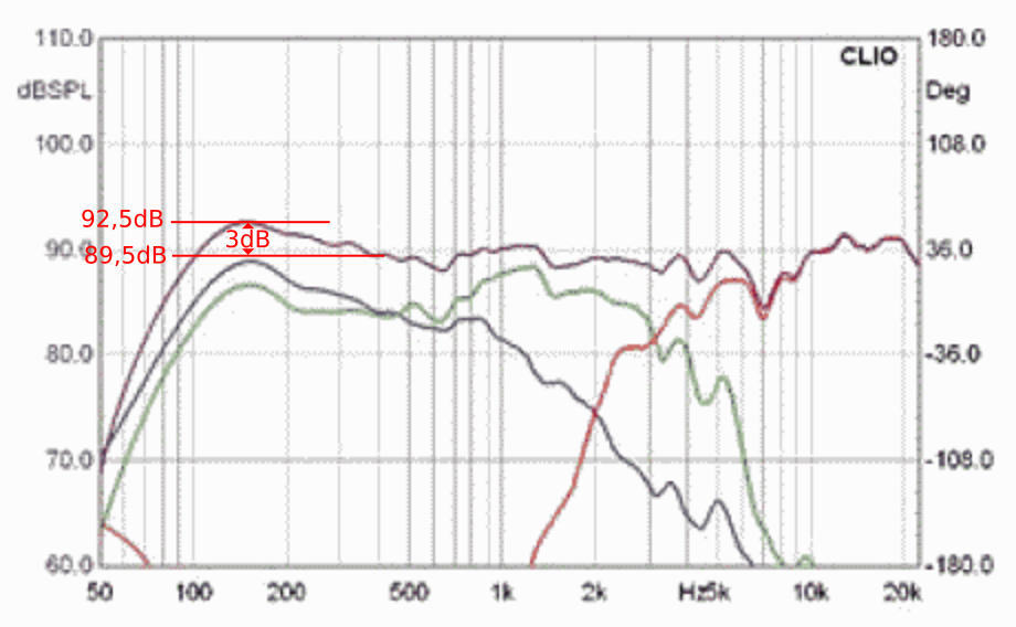

von Ralph B. (rberres)
wenn man zwei voneinander entkoppelte gleiche HochpassFilter 1 Ordnung
kaskatiert, so singt die Grenzfrequenz der gesamten Anordnung.
In diesem Falle würden sich die beiden Dämpfungen an der ursprünglichen
Grenzfrequenz addieren. es wären also 6db statt 3db.
Da die Grenzfrequenz aber nun mal bei 3db definiert ist, muss diese bei
der Gesamtanordnung sinken um wieder auf den gleichen Pegelabfall zu
kommen.
Beim Tiefpass muss sie steigen.
Wenn die beiden Filterzweige zwar die gleiche Grenzfrequenz haben , aber
unterschiedliche Bauteilewerte haben ändert sich die
Filtercharakteristik.
Ralph Berres

von HST (Gast)
Nicht unbedingt, bei den weit verbreiteten Tchebychev-Filtern wird
überwiegend nicht die -3db-Frequenz sondern die sog. "Ripple-Cutoff
Freq." bzw. "Ripple-Bandwidth" zur Berechnung verwendet. Hier entspricht
die Grenzfrequenz dem Wert der Welligkeit r. Das heißt, bei r=1db wird
diese Frequenz bei -1db statt -3db definiert (siehe z.B. beim
Filterprogramm "ELSIE").
Die Umrechnung (-Faktor) in einen entsprechenden -3db Punkt ist
allerdings möglich mit folgenden Formeln:
epsr = 1/SQRT(10^(r/10)-1)        r=Welligkeit in db
c3db = cosh(arcosh(epsr)/npoles)  npoles=Ordnungszahl

Für Filter 1. Ordnung ist die 3dB-Dämpfung (genauer gesagt die √2-
Dämpfung) ein eindeutiges und auch mathematisch nachvollziehbares
Kriterium für die Grenzfrequenz (s. Beitrag von Possetitjel).
Bei Filtern höherer Ordnung kann der Frequenzgang wellig sein und die
-3dB-Linie mehrmals schneiden (s. Beispiel eines Tiefpasses 3. Ordnung
im Anhang).
Wohin definiert man in diesem Beispiel die Grenzfrequenz?
1. So, dass im gesamten Durchlassbereich die Dämpfung kleiner als 3dB
   ist? Dann wäre fg = 536Hz.
2. So, dass im gesamten Sperrbereich die Dämpfung größer als 3dB ist?
   Dann wäre fg = 3,40kHz.
Je nach Anwendungsfall ist entweder die eine oder die andere Definition
passend oder überhaupt keine von beiden. Speziell für Tschebyscheff-
Filter ist eine weitere Definition üblich (s. Beitrag von HST) und hier:
  https://en.wikipedia.org/wiki/Cutoff_frequency#Chebyshev_filters
Das wäre dann ein sauschlechtes Filter. Übliche Welligkeiten sind 1dB,
maximal 3dB (das wären dann aber +/-1.5 dB). Damit man im Passband auf
-3dB kommt, muß man eine exotisch hohe Welligkeit reindesigned haben.
Da wo sie hingehört. An den -3dB Punkt beim Übergang vom Pass- ins
Sperrband.

Auch bei einem sauschlechten Filter sollte man, wenn man schon von der
Grenzfrequenz spricht, sagen können, wo diese liegt.
Außerdem werden die wirklich sauschlechten Filter meist gar nicht als
solche "designed", sondern sie entstehen einfach. Ein Beispiel ist ein
Lautsprecher, der aus einem fast idealen elektrischen Ausgangsignal
eines Verstärkers ein unerwünschterweise stark gefiltertes Schallsignal
macht. Da sind Welligkeiten von deutlich mehr als 3dB keine Seltenheit.
Ein noch sauschlechteres Filter ist i.Allg. das "nachgeschaltete"
Wohnzimmer mit all seinen Resonanzen.
Auch jede andere Übertragungsstrecke hat Filtereigenschaften, die mit
akzeptablen Aufwand nur eingeschränkt optimiert werden können.
> Sperrband.

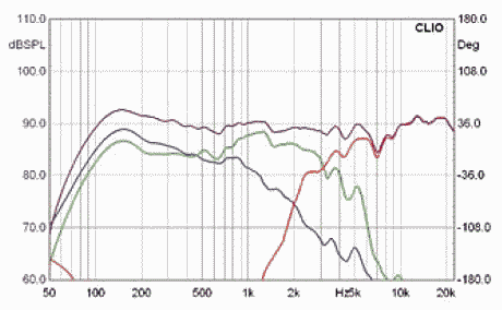

Wo würdest du die obere Grenzfrequenz dieses Lautsprechers sehen
(oberste Kurve):
  http://www.lautsprechershop.de/hifi/images/gate52_neu_fg.gif
Bei 400Hz, 6,5kHz, jenseits von 20kHz oder sonstwo?
von M. K. (sylaina)
> (oberste Kurve):
Aus dem obersten Kurvenverlauf ist keine obere Grenzfrequenz
ersichtlich, was also soll so eine Frage? Und was passt dir an der
Definition der Grenzfrequenz (1/SQRT(2)) nicht? Und vor allem: Wo steht
geschrieben, dass es nur eine Grenzfrequenz geben darf?

Was den welligen Frequenzgang bei Lautsprechern betrifft, möchte ich
noch eine weitere Frage in den Raum stellen:
Ist es überhaupt sinnvoll, bei Lautsprechern und anderen Geräten mit
stark welligem Frequenzgang eine untere und obere Grenzfrequenz
anzugeben, wie es die meisten Hersteller tun? Je länger ich darüber
nachdenke, umso mehr Zweifel kommen mir da :)

Ralph B. schrieb:
> Naja da betreten wir jetzt ein Gebiet, wo sowohl die Hörphysiologie mit
> reinspielt, als auch das Messverfahren mit dem man Frequenzgänge von
> Lautsprecher sinnvoll ermittelt.
Mir ging es nicht um die Hörphysiologie, sondern nur darum, wie aus dem
Frequenzgang, nachdem er einmal – wie auch immer – gemessen wurde, die
untere und die obere Grenzfrequenz bestimmt wird.
Schauen wir uns noch einmal den schon oben verlinkten Frequenzgang an:
Wendet man die wohl gängigste Definition der Grenzfrequenz (-3dB bezogen
auf das Leistungsmaximum)
  https://de.wikipedia.org/wiki/Grenzfrequenz#Verst.C3.A4rker)
an, dann hätte obiger Lautsprecher einen Frequenzbereich von gerade
einmal 100Hz bis 400Hz (s. Anhang), womit er definitiv unverkäuflich
wäre. Ähnlich schlechte Werte würde man nach dieser Definition für die
meisten Unterhaltungslautspecher erhalten, da diese üblicherweise eine
starke Bassüberhöhung aufweisen, durch die die Maximalleistung deutlich
höher als die Leistung im mittleren Frequenzbereich liegt.
Die Lautsprecherhersteller scheinen also eine andere Definition der
Grenzfrequenzen zu verwenden. Ich habe mal versucht herauszufinden,
welche dies ist.
Ergebnis: Die meisten Hersteller geben zwar einen Frequenzbereich, aber
keine Toleranz an. Ohne weitere Angaben sollte man eigentlich davon
ausgehen können, dass die Schwelle gemäß der gängigen Konvention bei 3dB
unter dem Maximum liegt. Wenn man die Werte aber mit den Messdiagrammen
einschlägiger Testzeitschriften vergleicht, stellt man fest, dass das
nicht der Fall sein kann.
Bei zwei Herstellern bin ich schließlich doch noch fündig geworden:
B&W gibt als Toleranz -6dB an, bei Yamaha sind es -10dB. Zudem scheinen
sich diese Toleranzschwellen nicht auf das Leitungsmaximum, sondern eher
auf den Mittelwert im mittleren Frequenzbereich zu beziehen. Damit liegt
die Toleranzschwelle unterhalb der durch die Welligkeit bedingten Täler
im Frequenzgang, so dass die Frequenzgangkurve die Toleranzlinie
tatsächlich in genau zwei Punkten schneidet, die dann als untere und
obere Grenzfrequenz angegeben werden können.
Wendet man die -6dB-Schwelle bezogen auf die mittlere Leistung auf den
verlinkten Frequenzgang, verbessert sich die untere Grenzfrequenz von
100Hz auf 75Hz und die obere von 400Hz auf über 20kHz. Bei -10dB liegt
die untere Grenzfrequenz sogar bei 65Hz.
Mit dem vergrößerten Toleranzbereich schlägt der Hersteller also zwei
Fliegen mit einer Klappe: Er braucht sich keine Gedanken um die
Welligkeit des Frequenzgangs zu machen, und die werbewirksamen Werte
werden (auch bei minimaler Welligkeit) deutlich besser.
