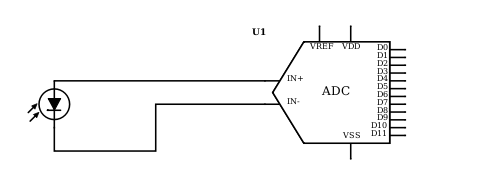

Ich will eine LED als Lichtdetektor verwenden.
Soweit so gut, die LED ist an einen Diff ADC Eingang eines µC
angeschlossen (Bild1). Das funktioniert gut solange die Lichtintensität
relativ hoch ist. Im dunkeln geht der ADC Ausgang Richtung -1.5 bis -0.5
V  und bleibt bei dem Offset bist ausreichend Licht kommt.
Ich habe es so versanden, dass im Dunkeln die LED hochohmig wird, und
die IN+ und IN- hängen so zu sagen in der Luft.

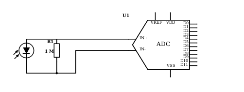

Intuitiv habe ich überlegt, dass wenn ich parallel zur LED einen
Widerstand  einbaue, werden die Eingänge selbst im Dunkeln gekoppelt.
Mit einem 1 MOhm (Bild 2) kann ich tatsächlich selbst sehr schwaches
Licht messen, und im Dunkeln messe ich einen kleinen Offset von ca -50
mV.

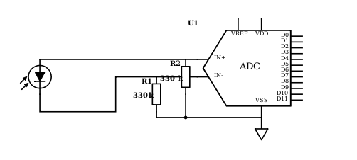

Damit wäre ich grundsätzlich zufrieden...aber im Netzt [1](Figure 10)
steht, dass ich die beide Eingänge mit GND über einen R terminieren soll
(Bild 3)
Wenn ich es so mache (jeweils 330 KOhm pro Eingang), dann bekomme ich im
Dunkeln einen Offset von ca -300 mV , also schlechter als vorher.
Mache ich irgendwas falsch, oder ist die Info im Netz nicht passend für
meine Anwendung?

Du misst den Strom der aus den Eingängen fließt als Spannung an dem
Widerstand. Und scheinbar sind die ungleich für die beiden Pole.
Stichworte für Google: Input bias return path
Der Offset müsste doch stabil sein, oder? Also einfach rausrechnen. Der
korrekte Weg dürfte #3 sein, wobei man mal ins Datenblatt schauen
sollte, was da angegeben ist als Charakteristik des ADC Eingangs.

Ja, der Offset ist stabil, das könnte die Ursache sein. Wenn ich die LED
auf GND schalte und "single ended" messe, bekomme ich viel Rauschen im
dunklen Bereich.
Mit TIA kann ich es auch versuchen (PSOC5 hat einen), wobei ich nicht
sicher bin, ober ich damit auch differenziell messen kann...
