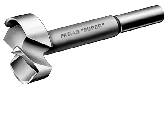

Mani W. schrieb:
> Du könntest auch mit einem Forstner Bohrer auf der Rückseite so weit
> einsenken, bis ein "normales" Poti montierbar ist...
Daumen nach oben wegen der schönen Visualisierung.
Falls der Knopf groß genug ist, könnte man sogar die Vorderseite mit dem
Forstnerbohrer einsenken, so daß die Mutter versenkt ist. Dann kann der
Knopf schön nahe an die Frontplatte und man kommt mit einem kleineren
Forstnerbohrer hin weil nicht der ganze Potikorpus in die Senkung passen
muss.

Persönliche Seite #5233318
> einsenken
Das sollte man allerdings machen, bevor das kleinere Loch für das Poti
gebohrt wird. Sonst hat die Zentrierspitze des Forstnerbohrers ein
Problem.
Es kann übrigens sinnvoll sein, die Vorderseite zu senken, dann
nämlich verschwindet die Befestigungsmutter in der Frontplatte und
Bedienknöpfe können bündig auf der Frontplatte aufsitzen (ein bisschen
Spiel lassen, damit sie nicht schleifen).
Vorteile:
Der Durchmesser der Senkung muss nur so groß sein, daß die Mutter und
eine passende Stecknuss reinpasst, und nicht so groß, das das komplette
Poti darin verschwindet.
Außerdem eignet sich das auch für die Montage von auf einer rechtwinklig
zur Frontplatte stehenden Platine montierten Potis.

#5233952
michael_ schrieb:
> Beim Basteln reicht es manchmal auch, einfach nur das Potigewinde in das
> Holz reinzudrehen.
Das funktioniert ganz gut, und wenn das Gewinde des Poti 10 mm hat,
einfach ein 9,5 mm Loch bohren und einschrauben...
Und man möge sich nicht täuschen lassen von dem kleinen Unterschied,
je nach Holzart geht das leichter oder schwerer von statten...
#5234020
Rufus Τ. F. schrieb:
>> einsenken
> Problem.
Darum zuerst anzeichnen, dann senken...
Und der Forstner Bohrer hat eine Zentrierspitze, die kann später zur
Bohrung des Befestigungsloches gut gebraucht werden...
Nur sollte man noch ein Holzstück unterlegen, damit die Vorderseite
nicht ausgerissen wird...
