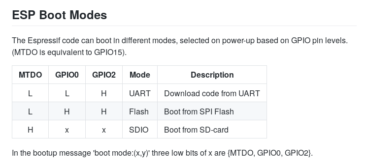

von Schwarzseher (Gast)
Frank M. schrieb:
> Die 1 bei "boot mode:(1,7)" besagt doch, dass IO0 High ist, oder habe
> ich das falsch verstanden?
hmmm "In the bootup message 'boot mode:(x,y)' three low bits of x are
{MTDO, GPIO0, GPIO2}."
interpretiere ich als "GPIO2 ist LSB", also GPIO2=H, alle anderen L.

von Frank M. (ukw) (Moderator) Benutzerseite
Johannes B. schrieb:
> #define LED 2
> #define REDPIN 6
> #define GREENPIN 5
> #define BLUEPIN 2
Damit sind die GPIO-Nummern gemeint, ist Dir das bewusst?
LED und BLUEPIN haben denselben Wert? Oder ist LED was anderes?
Finger weg von GPIO6 bis GPIO11! Die sind für den externen
Flash-Anschluss über SPI zuständig und nicht selbst verwendbar!
REDPIN musst Du also woanders hinlegen.
