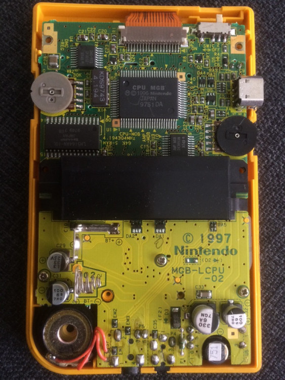

Hallo an alle,
habe einen Gameboy Pocket welcher nicht mehr funktioniert.
Habe neue Batterien reingegeben, doch beim Einschalten geht nur kurz das
rote Licht an und dann gleich wieder aus. Man sieht auch kurz wie das
Display angeht und der Lautsprecher einen Ton angibt.
Als er zuletzt in die Schublade gelegt wurde hat er aber nicht
funktioniert.
Die Batteriekontakte habe ich bereits durchgemessen, hier also alles
intakt und auch nichts oxydiert.
Man liest immer wieder, dass die Elkos nach ein paar Jahren
zusammenfallen und dann getauscht werden sollen.
Dies würde ich nun gern machen, in der Hoffnung, dass er dann wieder
funktioniert.
Aber mit den Werten auf den Elkos kann ich nichts anfangen.
Die Beschriftung ist irgendwie nicht einheitlich. Somit kann ich nicht
ablesen wie viele V und uF ich brauche um neue zu bestellen.
Könnt ihr mir hier weiterhelfen?

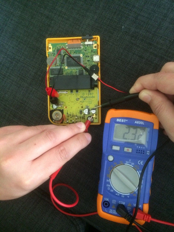

Anbei ein paar Bilder vom Gerät und eines wo ich an einem Elko messe.
An den anderen Elkos liegt bei meiner Messung keine Spannung an.
Für den Fall, dass man es am Foto nicht gut ablesen kann, hier die
Beschriftung der Elkos:
100
6S
7RO
033
6A
7GN
L3
33
25V
lg
Nino

Ein Problem bei den Pockets ist oft eher der Ein-/Ausschalter. Versuch
den mal vorsichtig rüberzuschieben (ohne den Plastikaufsatz). Ansonsten
kann es auch noch sein, daß der Schaltregler gebrochen ist (auf der
Extraplatine unter den Elkos, die du auf dem Bild misst). Einfach mal
alle Kontakte nachlöten.
Moderator (Firma: Titel) Persönliche Seite #5233420
Man liest so vieles...
Tauschen sollte man Elkos nur, wenn sie Ursache für den Fehler sein
können, weil sie an der entsprechenden Stelle in der Schaltung sitzen
und weil sie kaputt aussehen.
Ich würde auch mal messen, ob der Strom überhaupt noch über den
Einschalter drüber kommt...

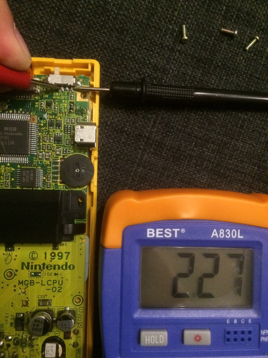

OP #5234034
Ich habe mich nun dem Einschalter gewidmet.
Zuerst ohne den Plastikaufsatz ganz vorsichtig schieben. Leider ohne
Erfolg. Ist das gleiche Ergebnis.
Dann habe ich an den Kontakten des Schalters gemessen ob dort spannung
anliegt.
Die beiden äusseren Lötpunkte sind Dauer-VCC (von links NR1) und Dauer
GND (von links NR4) ob Schalter ein oder aus. Ist ja auch korrekt so.
Am Pin 2 von links wird VCC geschalten. Also wenn Schalter auf ON liegt
Spannung an und bei OFF, keine.
Der Schalter ist somit in Ordnung.
Die Zusatzplatine auf der Rückseite sieht okay aus. Nichts lose oder
gebrochen.

Moderator (Firma: Titel) Persönliche Seite #5234049
Mit welcher Spannung wurde das Gerät bei dieser Messung versorgt?
Warum sind dann da nur 2,3V?
> Man sieht auch kurz wie das Display angeht und der Lautsprecher einen
> Ton angibt.
Vielleicht bricht dann sofort die Batteriespannung zusammen...

OP #5234093
Beim Testen betrieb ich den Gameboy mit 2 AAA Batterien in Serie. Also
mit 3V.
Warum beim messen nur 2.3V angezeigt werden kann ich nicht sagen. Außer
die Batterien von meinem Messgerät sind wieder fast leer, da passiert
dann sowas.
Werde die Leitung von der Versorgung bis zum Prozessor verfolgen.
Du meinst vom Schalter weg oder wo die Batterien angeklemmt sind?
Moderator (Firma: Titel) Persönliche Seite #5234103
Nino K. schrieb:
> Außer die Batterien von meinem Messgerät sind wieder fast leer, da
> passiert dann sowas.
Dann mach neue rein. Sonst bringt das ganze Rumstochern mit den
Messspitzen nichts...
