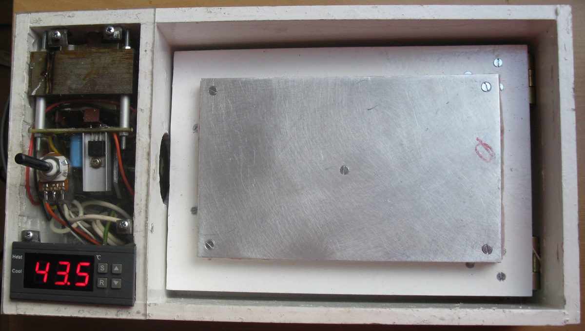

Gast #5264421
Meine Ätzanlage ist schon fertig. Gehäuse habe ich aus Sperrholz 9 mm
gemacht. Zuschnitt wurde  in einem Bauhaus gemacht.  Die Massen sind
ähnlich wie beim Original
http://www.avr-projekte.de/aetz2.htm
nur Differenz von Materialstärke musste ich berücksichtigen.
Das Gehäuse habe ich zusammen geklebt und auch mit dünnen Holzschrauben
verstärkt.Danach  habe ich es  mit Untergrund gestrichen und nach dem
austrocknen  lackiert. Als Spannungsversorgung dient 12 Volt 50 Watt

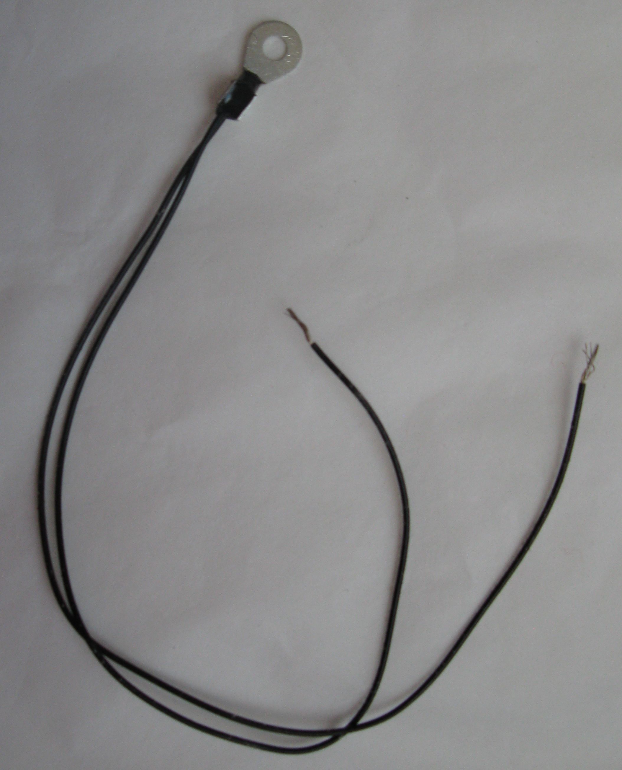

Trafo von  alter Halogen Lampe.  Temperaturregler habe  ich  beim Ebay
für ca. 11 € gekauft. Nur den Sensor (NTC 25 Celsius degree=10K )habe
ich durch einen anderen (sehe Foto...) ersetzt. Diese Sensor ist klein

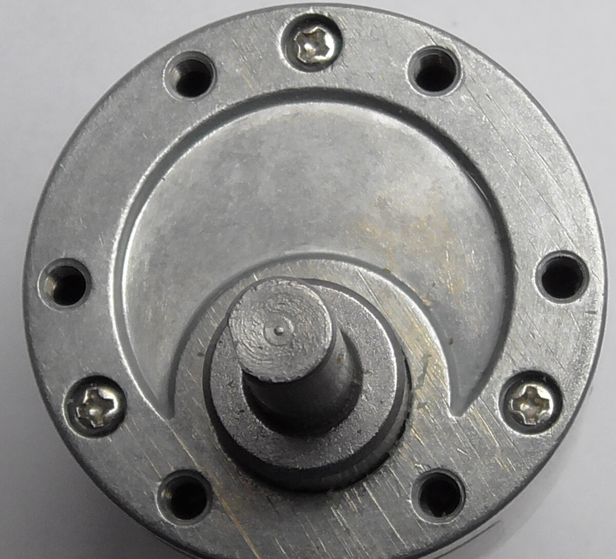

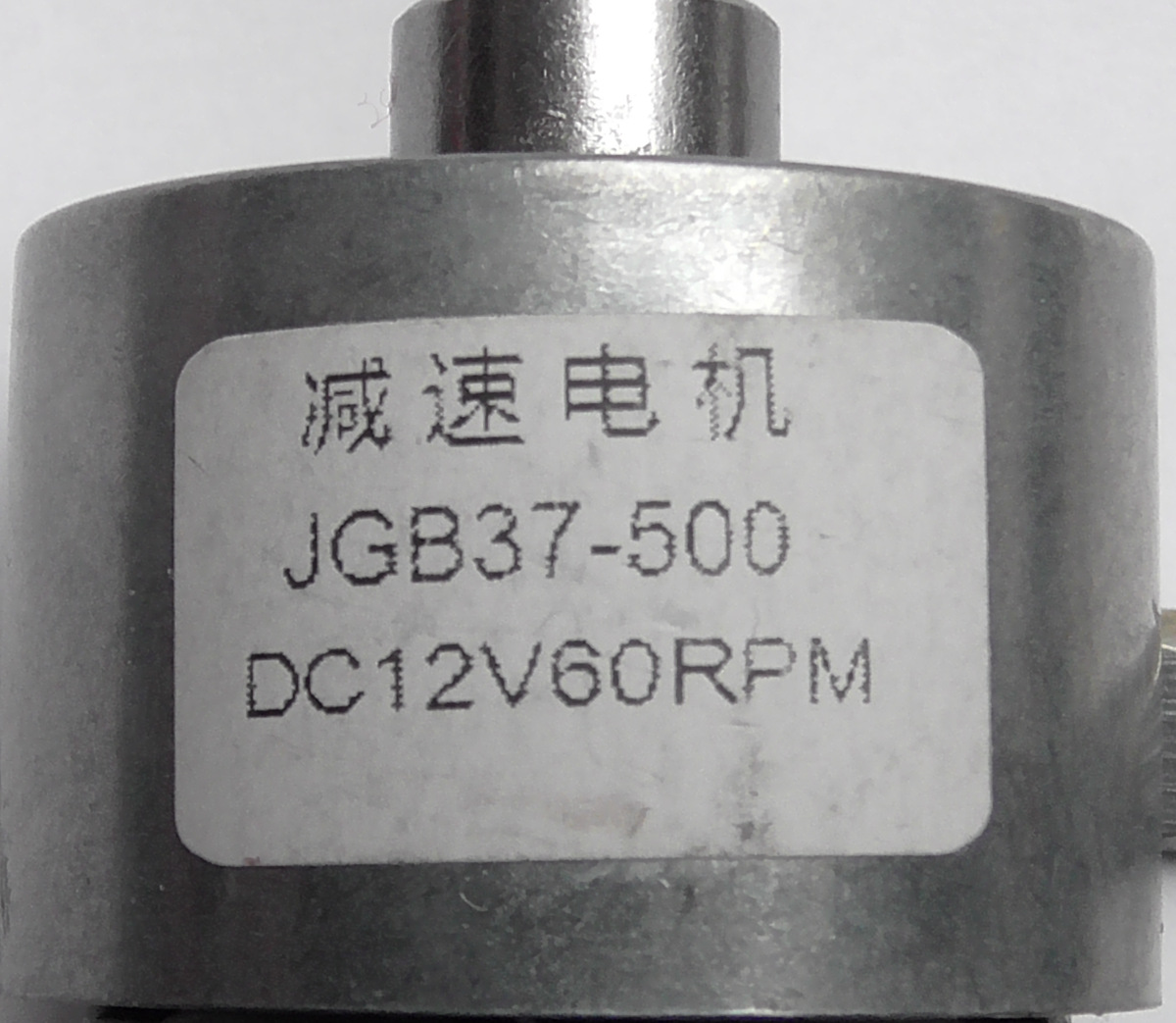

und wird direkt an der Aluplatte eingeschraubt. Auch Motor habe ich bei
Ebay für ca. 11 € gekauft. Wenn man Zeit hat  könnte  man die Sachen
direkt bei Chinesen für die Hälfte vom Preis kaufen. Geschwindigkeit vom
Motor wird mit Standartschaltung des LM317 geregelt.Aluplatte habe ich
thermisch mit drei Schichten von Filz (d = 3,5 mm) von Unten isoliert.
Die nötige Größe von „Elektronik Kammer“ könnte man erst nach dem man
alle
Elemente (besonders Trafo...) besorgt hat bestimmen.
Jetzt brauche ich nur eine entsprechende Arbeitsschale (wo kann man so
etwas beziehen?...).
Die alte Gläser  kann ich meiner Frau zurück in die Küche bringen.
