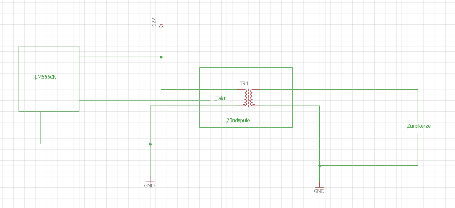

von A. H. (dernetteeddie1978)
hier mal grob das Prinzip dargestellt. Der C geht dann wahlweise mal an
die Taktleitung oder an die Versorgung.
Die Schaltung vom Taktgenerator ist im Link zu finden.

von Harald W. (wilhelms)
Ein paar hübsch gemalte Rechtecke helfen zur
Fehlererkennung nicht weiter... :-(
nachdem ich nun mal die Zeit hatte hab ich die Gesamtschaltung genau
gezeichnet.
In dem schwarzen Kasten findet ihr die verschiedenen Versuche die
Probleme zu kompensieren.
Das Oskar zeigte ja 100V Pulse. Die habe ich versucht rauszufiltern.
Dazu hab ich nacheinander erst 6,8nF und dann 100nF gegen Masse
geschaltet (beides richtige Entstörkondensatoren), nacheinander gegen
die Taktleitung und dann gegen die Versorgungsspannung.
Leider ohne Erfolg, die Pulse lassen sich so nicht filtern und haben mir
dann auch den Chip geschossen.

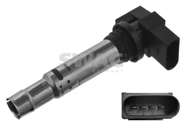

Von der Spule hab ich nun auch mal ein Foto angehängt. Es ist eine in
den Kerzenstecker integrierte Zündspule.
Sie hat vier Anschlüsse:
Versorgung, Takt und zwei Massen die ich zusammen geschaltet habe.
Wieso es zwei Massen sind erschließt sich mir aktuell noch nicht.
Im Auto geht ja alles auf die gleiche Masse.
Die interne Schaltung der Spule zur Takterzeugung kenne ich leider
nicht.
Weitere Daten zu Induktivität o.ä. hab ich bislang leider auch nicht
finden können.
LG
von hinz (Gast)
Das ist ein Zündmodul! Spule+Leistungselektronik.

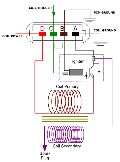

Hey ihr lieben,
ich hab nun auch endlich Daten zum Zündmodul bekommen (nur allgemeine
allerdings) (siehe Seite 7). Auch die Verschaltung im Auto liegt nun
vor. Da wird eine Masse ans Steuergerät geführt und eine aufs Chassis.
Vermutl. ist dann wohl im Steuergerät die Entstörung des Taktkreises
drin.
Ich werd dann mal die Tipps von MaWin testen. Das wird bestimmt helfen.

von Der Andere (Gast)
> drin.
Nein, damit wird primär verhindert, daß die Spulenströme über die Masse
des Steuergeräts fliessen. Die Zündmodule niederohmig direkt mit der
Fahrzeugmasse verbunden. Evt. ist die Masse des Steuereingangs gar nicht
mit der Spuelnmasse verbunden weil da intern noch ein Optokoppler
eingebaut ist. Das könnte man messen.
Das Steuergerät ist gegen das Bordnetz nochmal entkoppelt und mittels
eines (vieler) interner Kondensatoren gepuffert.
Genau so baust du das nach. Die Zündspulenmasse niederohmig an deine
Spannungsversorgung und die Steuerungsmasse mit eigener Leitung auch
direkt an die Spannungsversorgung. Also sternförmige Masseverbindung.
Zusätzlich deine Steuerung mit Elko und keramischen Kondensator
entkoppeln.

Verrate uns mal die Bezeichnung deiner Zündspule ist doch bestimmt ne
Bosch  oder VW Nummer drauf.
Moin,
die VW Nummer lautet:
VWAG 036 905 715 E.
von hinz (Gast)
A. H. schrieb:
> Moin,
> VWAG 036 905 715 E.
=Bosch 0986221023
    Pin 1: ECU Ground
    Pin 2: Engine block Ground
    Pin 3: 12 volts + (switched)
    Pin 4: Signal from ECU

Es ist ja so das wenn man die Zündung einschaltet ja nicht gleich die
Spule durchgeschalten werden soll. Also wird erstmal der ECU Pin auf
Masse gezogen, wenn man den Motor starten wird 12V auf die Spule
geschalten, sie lädt aber wegen des gesperrten Transistors im Massezweig
noch nicht und nun geht im richtigen Moment der Motorkomponenten das
Spiel los, das Motorsteuergerät lässt den ECU-Pin los durch den Pullup
Widerstand schaltet der Transistor durch so das der Massezweig jetzt
durchgeschaltet wird, die Spule wird geladen und wenn das Steuergerät
den ECU-Pin wieder runterzieht wird der Primärstrom wieder im Massezweig
unterbrochen und es kommt zum Zundfünken auf der Sekundärseite.
Auf diesem Bild sieht man es sehr gut.
http://technikhomepage.de/kfz/elektrik/zuendung.html
Dein Transistor entspricht dem Unterbrecher welcher auf der Masseseite
sitzt.
