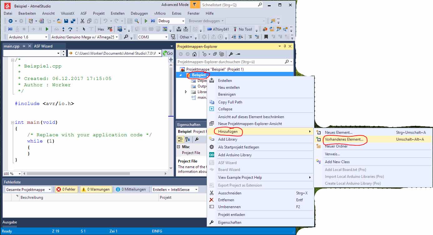

von Veit D. (devil-elec)
also neues Projket ist ja nun wirklich einfach.
Datei > Neu > Projekt > auswählen ob man C oder C++ programmieren
möchte, jeweils "Executable Projekt", Name vergeben, µC aussuchen,
fertig.
Schwieriger ist es schon eigene oder fremde Libs einzubinden. Also wenn
man diese immer mitschleppt von Version zu Version, gleichzeitig Backup
der alten Version, dann liegen die Files ja immer im Projektordner.
Diese Dateien auswählen damit sie erstmal generell verfügbar werden
siehe Bild.
Diese inkludierst dann in " " statt in < >.
Marco meinst du mich?
Wenn ja, nö musste nicht. Die Files liegen in den Projetordnern, nicht
in einem "zentralen" Lib Ordner. Wie im Bild dargestellt einfach
hinzufügen und im Code inkludieren. Fertig. Das mache ich schon länger
so.
Weil mir der Affentanz jedesmal die Projekteinstellungen zu ändern zu
blöd ist. Also das was du meinst den Pfad für den Compiler bekannt
machen. Das müsste zentral einstellbar sein und für alle Projekte gültig
sein ohne das man das für jedes Projekt einzeln einstellen müßte.
von Marco H. (damarco)
Ja meinte ich ;). In der Regel weiß der Compiler nicht von deinen
Verzeichnissen auch im Projekt Ordner nicht.  Wenn du diese aber mit
Pfad inkludierst findet er diese die natürlich trotzdem.
Man vermeidet damit auch Konflikte wenn z.Bsp eine led.h mehrmals

von Frank M. (ukw) (Moderator) Benutzerseite
warumname schrieb:
> Konkret geht es um die IRMP Libary. Ich möchte mich aber auch allgemein
> in den Aufbau einarbeiten.
Diese "Library" liegt im Source vor, ist also - aus der Sicht des
Compilers - keine Library, sondern einfach Quellcode.
1. Erstelle ein neues Projekt mit einem main.c, die lediglich eine leere
main-Funktion enthält.
2. Suche Die main.c im Explorer auf Deiner Platte
3. Kopiere irmp.c irmp*.h in dasselbe Verzeichnis, wo Du main.c gefunden
hast.
4. Wähle Hinzufügen -> Neues Element, wie oben bereits auf dem Bild zu
sehen ist.
5. Gebe dort irmp.c und irmp*.h an.
6. Füge in main.c oben ein: #include "irmp.h"
7. Fülle die Funktion main() mit Inhalt.
standardmäßig laufen alle mit internen RC, meistens sind das eben 8MHz.
Aber zusätzlich ist noch die Fuse 1/8 Teiler aktiv, sodass er nur mit
1MHz läuft bzw. 1/8 des internen RCs. Ich vermute den Grund damit er
erstmal mit jeder rüden Spannungsversorgung klar kommt und überhaupt
erstmal läuft und verwendbar ist.
Oben bei meinem Screenshot, gehste nich auf hinzufügen sondern runter im
Menü auf Eigenschaften. In dem sich öffnenden Fenster auf Toolchain,
hier haste für C und C++ Compiler dann die Einträge Symbols usw ....
