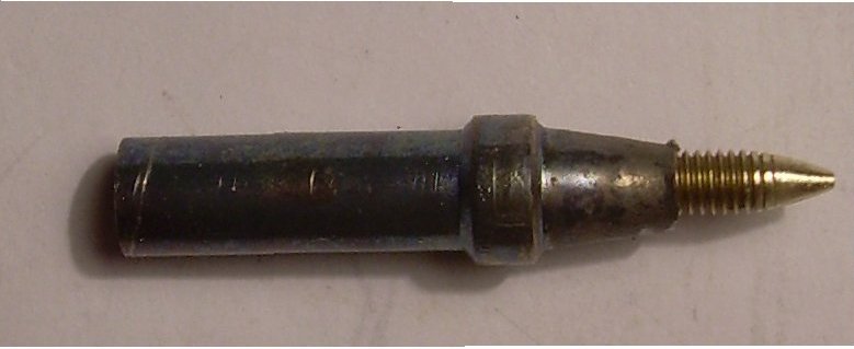

Ich löte mit dem Weller SP 25, das ist ein ungeregelter 25 W Lötkolben
von Weller. Als Lötzinn verwende ich 0.5mm Sn62Pb36Ag2 Zinn mit 3,5%
Flussmittel im Kern (siehe Anhang). Während und nach jeder Benutzung
entferne ich überflüssiges Lot mit Metall-Spiralwolle von der Spitze.
Leider lösen sich meine Lötspitzen sehr sehr schnell auf. Die rechte
Spitze im angehängten Bild war max. 20h in Betrieb (linke Spitze ist
neu, zum Vergleich).
Ist so ein Verbrauch "normal"?

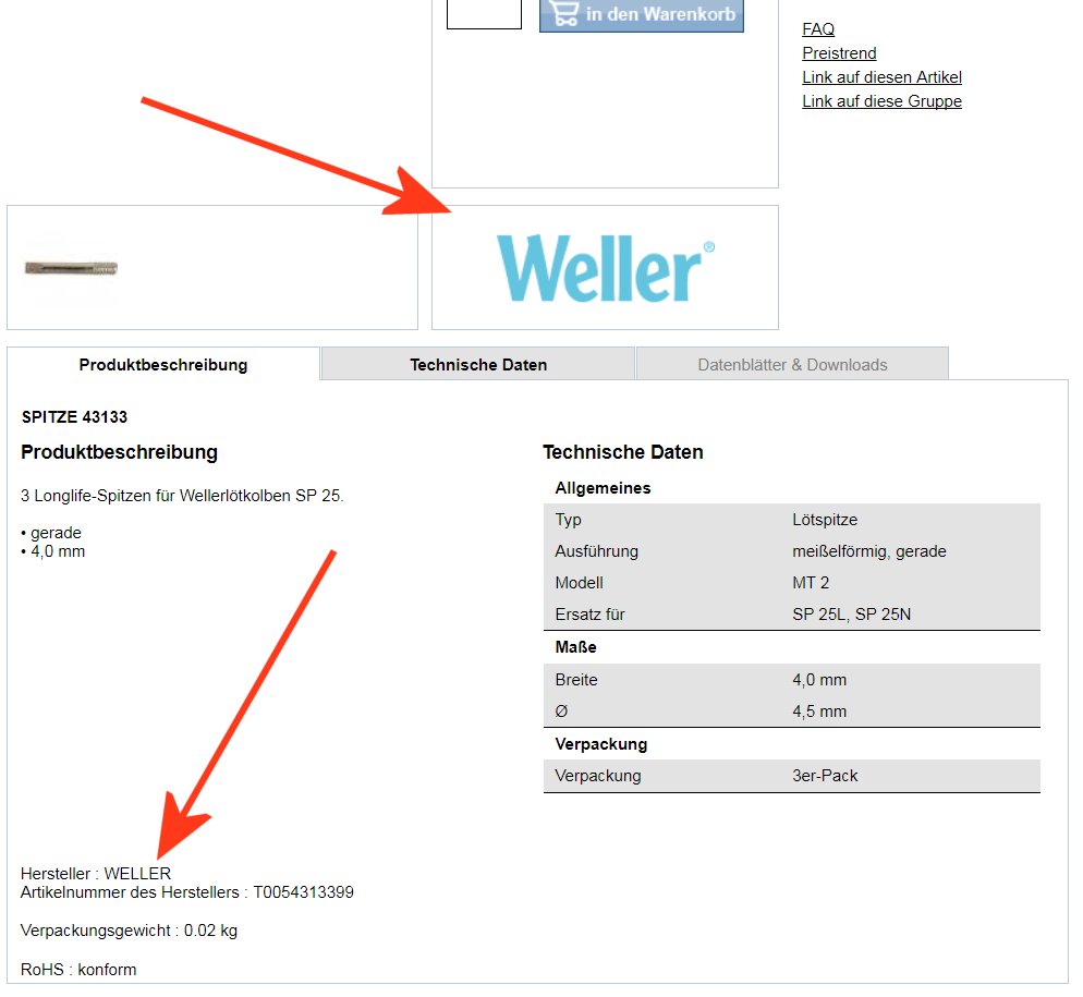

von Jonas L. (jonasl)
> Lötspitze von Weller oder von "Weller"(China)?
Ich habe die Lötspitze bei Reichelt bestellt:
https://www.reichelt.de/Loetspitzen-fuer-WELLER-Loetkolben/SPITZE-43133/3/index.html?ACTION=3&GROUPID=4106&ARTICLE=56735&SEARCH=%252A&START=0&OFFSET=16&;
Da steht zumindest:
> Hersteller : WELLER
> Artikelnummer des Herstellers : T0054313399
Genau, es scheint sich dabei um Messingwolle zu handeln, habe ich
ebenfalls bei Reichelt als Teil eines Lötkolbenhalters erworben:
https://www.reichelt.de/Loetkolbenablagen/HALTER-ZD-10W/3/index.html?ACTION=3&GROUPID=4128&ARTICLE=145608
von Michael S. (mikel_x)
Ich kenne Weller-Spitzen so, dass sie galvanisch mit Eisen überzogen
sind und eigentlich viele Monate halten. Die oben im Bild sehen eher
nach ner ungeschützten Kupferlegierung aus.
von Der Andere (Gast)
https://www.reichelt.de/Loetspitzen-fuer-WELLER-Loetkolben/SPITZE-43133/3/index.html?ACTION=3&GROUPID=4106&ARTICLE=56735&SEARCH=%252A&START=0&OFFSET=16&;;
Reklamieren. Da steht Zitat: "3 Longlife-Spitzen für Wellerlötkolben SP
25."
Die auf dem Bild sind keine Longlife Spitzen.
Michael, die Spitzen sehen nur auf dem Foto leicht kupferfarben aus, "in
echt" sind sind sie relativ farbneutral (im neuen Zustand). Nach
Erhitzung färben sie sich zuerst leicht bräunlich, später dunkelgrau.
Der Andere schrieb:
> https://www.reichelt.de/Loetspitzen-fuer-WELLER-Lo...;;
> 25."
Mail mal Weller mit dem Bild an. Für mich sieht das aus als ob Reichelt
da gefälschte Ware verkauft.
Ok, aber die Standzeit von 20h ist völlig inakzeptabel und lässt
eigentlich den Schluss zu, dass die Oberflächenbeschichtung nur
fakemässige Funktion hat. Selbstgebastelte Notfall-Lötspitzen aus
dickem, blankem Kupferdraht haben in etwa dieselbe liederliche Standzeit
wie obige.

Auch wenn hier einige jahrelang mit derselben Lötspitze auskommen -
bei mir halten sie nur maximal vier Monate. Dann ist Spitze zerbröselt.
Ich habe inzwischen bestimmt 10 Stück davon hier rumliegen.
In einer alten Spitze hatte ich mal 3mm Gewinde reingeschnitten und eine
Messingschraube eingeschraubt und angespitzt. OK...geht - nimmt auch gut
Zinn an, aber das auch nur für drei bis vier Wochen. Dann ist die Spitze
auch wieder rund. Mit 800er Silber hatte ich auch schon Versuche
gemacht.
Silber nimmt das Zinn besonders gut an, zerbröselt allerdings noch
schneller. Was könnte man für ein Material nehmen, was auch dauerhaft
standhält?
von juergen (Gast)
> auch wieder rund.
gut...kann man nachfeilen. Aber dann wird sie auch jedes mal ein Stück
kürzer.
von Teo D. (teoderix)
Was haste den für Zeug?
Schuss ins Blaue. Kauf was anständiges!?
von juergen (Gast)
Teo D. schrieb:
Weller WTCP, kein Magnastat-Prinzip mehr, umgebaut auf elektronische
Temperaturregelung mit Sensor in der Spitze.
Jetzt kurze Spitze mit Bohrung von den einstellbaren Weller-Modellen.
Anheizzeit etwa 40 Sekunden, wie bei Magnastat auch.

> 'hab ich doch geschildert!
Dein auf ne kaputte aufgeschraubte Eigenkreation, meinte ich nicht, das
wird nie funzen.

von juergen (Gast)
Hab' im Augenblick keine Zeit zu lesen/antworten, nutze aber die
Gelegenheit (Fremdcomputer, kein Internet zu Hause), ein Bild von der
Baselspitze reinzustellen.

von juergen (Gast)
> wird nie funzen.
Wieso? Ging doch 'ne zeitlang. Besser als mit der kaputten Spitze!
Aber wiederrum auch nicht so gut wie mit der orig. Spitze.

Wenn ich die kaputte Spitze abfeile, dann ist darunter blankes Kupfer.
Wenn ich da dann Lötzinn dran mache, dann perlt das richtig ab!
...nimmt das Zinn überhaupt nicht an.
