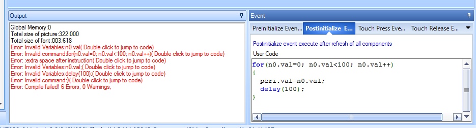

Nextion Displays haben eine eigene Programmier/Skript-Sprache, so dass
man eigentlich etwas mehr damit machen kann, als nur per RS232 Befehle
zum Switchen der Seiten empfangen oder die Nummer ge-"touchter" Objekte
auszusenden.
Allerdings bringt mich die Syntax im Moment zum Wahnsinn. Selbst
simpelste 3-Zeiler, 1:1 abgetippt aus Beispielen werfen Myriaden von
Errors.
Wahrscheinlich ist es nur ein Kleinigkeit bezüglich der Schreibweise ...
kann mal bitte jemand draufsehen? Danke.
Gast #5235679
da steht doch 3-zeiler ...
in der syntax beschreibung und im sonstigen web konnte ich nix zu einer
variablen deklaration finden. auch alle beispiele sind ohne. der gedanke
liegt nahe, aber wie???

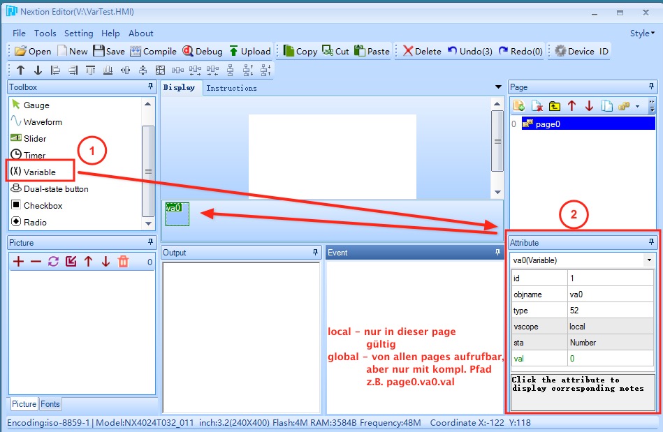

#5235743
Ja die Scriptsprache ... aber bleiben wir sachlich.
Also Variablen müssen als Objekte auf einer Seite angelegt sein (siehe
Bild). Sie können dann local/global definiert werden, sind aber immer an
die page gebunden.
So richtig global gehts nur mit Systemvariablen, von denen aber nur 3
möglich sind.
https://nextion.itead.cc/resources/documents/instruction-set/#s6
Ich mache es so, dass ich (globale) Variablen in page0 anlege und von
anderen pages dann mit page0.variable.val... zugreife. Äußerst
umständlich aber machbar.
