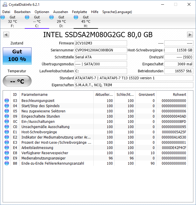

Im Anhang eine Intel, quasi der ersten Stunde auf dem Consumer-Markt,
die seit Jahren in meinem Windowsrechner sitzt und läuft.
Also jeder Sektor im Schnitt 140 mal überschrieben.

Lukas T. schrieb:
> Intel mit 96%
die ist quasi fabrikneu

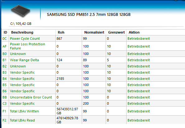

Anbei die Daten von meinem Arbeitsgerät, seit 3 Jahren im täglichen
Einsatz. Diese kleine SSD ist das einzige Laufwerk im Rechner. Von den
128GB sind 25GB durch meine Java (Netbeans und Eclipse) Projekte belegt.
Der Rest ist hauptsächlich Windows und installierte Software.
Die SSD hat noch 89% ihrer Lebensdauer. Sie wird voraussichtlich meinen
Übergang in den Ruhestand noch überleben (rein theoretisch).

Das ist meist nix wirklich gefährliches sondern nur lästiges Werbe addon
Zeugs. Hättest du mal vorher bei Chip nachgeschaut wäre dir das
wahrscheinlich nicht passiert. Ein Beispiel dafür ist das hier im Thread
als Screenshot aufgetauchte CrystalDiskInfo:
http://www.chip.de/downloads/CrystalDiskInfo_32778794.html
Nimmt man die Portable Version hat man Ruhe (gilt meistens).
