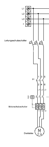

Zwar habe ich eine Frage zur Sicherheit einer Anlage. Wo genau wird in
einem Schaltkasten die Sicherungen eingebaut? Kommt einer am Anfang hin
oder immer einer bei jeder Abzweigung von dem Hauptabtrennzweig? Wenn
ich eine Sicherung schon habe, brauche ich noch einen
Motorschutzschalter dahinter?

Ja. Der Motorschutzschalter ist keine normale Sicherung, sondern
verhindert ein Anschalten des Motors, wenn eine Phase fehlt oder z.B. zu
viel Strom zieht. Ist also Pflicht, gerade bei Einzelabsicherung der
Phasen.

Die Leitungsschutzschalter sollen, wie der Name schon sagt, die
Zuleitungen schützen. Sie schützen auch Abzweigungen, wenn diese die
gleiche Belastbarkeit (Querschnitt) haben.
Am Ende der Leitung können sie dies nicht tun, nur wenn sie am Anfang
angebracht sind.
Andere Verbraucher benötigen einen direkt auf das Gerät bemessenen
Schutz: eben Motorschutzschalter beim Motor oder Kleinsicherung bei
einem elektronischen Gerät. Wegen der direkten Zuordnung sind die dann
meist im oder direkt am zu schützenden Gerät angebracht.

Wenn sich der Querschnitt oder die Verlegungsart nicht ändern, kann die
eine Sicherung ein ganzes Netz von Steckdosen oder
Verbraucheranschlüssen schützen.
Abzweige mit geringerem Querschnitt benötigen natürlich eine eigene
Sicherung.
Natürlich wird man nicht zu viele Abzweige hinter einer Sicherung
anschließen. Sonst wird die Fehlerauffindung nach einem Kurzschluss
schwierig.
