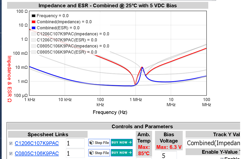

Gast #5235695
die in Datenblättern immer verschwiegenen Eigenschaften von
SMD-Kondensatoren (Spannungsabhängigkeit der Kapazität (Kerko), Impedanz
und ESR), all das findet man bei KEMET!
http://ksim.kemet.com/Default.aspx
Das Programm berechnet sogar die Parallelschaltung von verschiedenen
Kondensatortypen bei bestimmter Gleichspannung!
Das programm hakelt an manchen Stellen zwar etwas, aber mit etwas Geduld
kommt man zum Ziel. Ich kenne im Netz von keinem anderen Hersteller
vergleichbares.
Wer DC/DC-Wandler entwirft, oder HF-Störungen möglichst perfekt
unterdrücken will, der sollte verschiedene Werte hier durchprobieren.
Auch wer von den "vertuschten Macken" der unterschiedlichen
Kondensatortypen noch nichts weis, dem seien die Diagramme und die
Erkenntnis daraus, empfohlen.
Gast #5236703
@ 253V
1.) Bei Murata kann man sich sich die Diagramme aber nur für EINEN C
anschauen.
Ich finde aber gerade die Ergebnisse der Parallelschaltung seeeehr
lehrreich, da völlig anderes Verhalten wie bei Widerständen.
2.) Bei Murata werden ESR, Z etc. OHNE DC-Bias dargestellt.
Bei Kemet kann man die DC-Spannung eingeben (wird aber leider nicht
gleich übernommen, muss man ESR danach nochmal auswählen)!
3.) Sogar die Temperatur kann man vorgeben...
