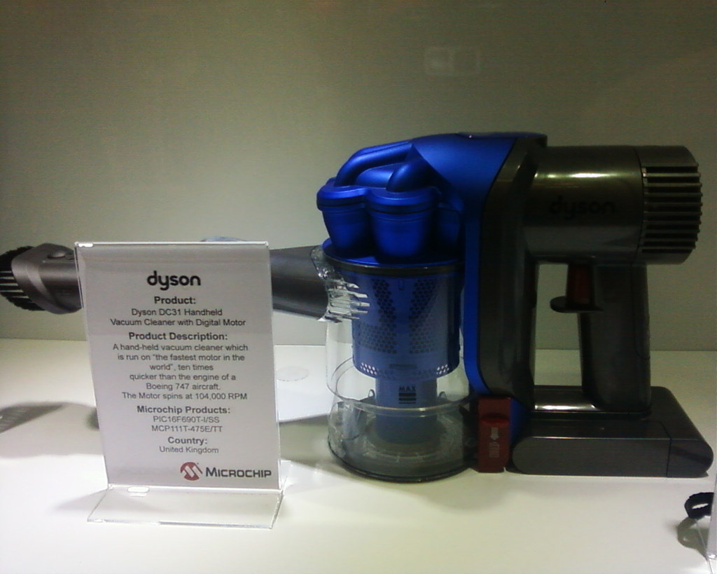

Rico W. schrieb: > ... und setzen einen BLDC Motor mit etwas Spindelmechanik rein. Dreht ein BLDC-Motor denn schnell genug?
