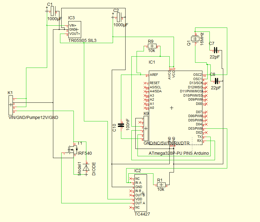

Ich habe ein Sprühätzanlage gebaut, die Ätzlösung wurde bisher mit einer
Kreiselpumpe über Düsen auf die Bleche gesprüht, leider mit zu wenig
Druck, daher habe ich jetzt eine Membranpumpe, (Shurflow 12V 2A/
Netzteil zur Stromversorung für Pumpe und µC 12V 6A). eingebaut.
Sobald die Pumpe über den M Fet geschalten wird, stürzt die
Steuerungselektronik ab. Die Pumpe läuft weiter, kein serieller Zugriff
auf den Atmega mehr möglich. Das Problem betrifft nur die Membranpumpe
(Frequenz,Pulsation?).
Bei der Kreiselpumpe funktionierts ohne Probleme. Wie kann ich das
Problem in den Griff bekommen?

1. Zeichne einen vernünftigen Schaltplan. Ich hoffen nicht, das die
Schaltung genau so aussieht
2. Resetpin-Beschaltung
3. Abblockkondensatoren an jedes VCC-GND-Paar
4. Was soll der 1000µ am Ausgang des TS05S05?
MfG Spess
von Einer K. (Gast)
Die Freilaufdiode ist falsch drin.
Baue sie am besten direkt an der Pumpe an.
Je näher, desto besser.
Ein Bürstenmotor?
Dann darf er auch noch ein paar Kapazitäten und Induktivitäten bekommen.
Am ATMega sehe ich keine Abblockkondensatoren.
10k zwischen Aref und Avcc sind falsch.
Der IRF540 schaltet mit 5V noch nicht genügend durch.

Relativ einfach wäre es, die Spannungsversorgungen zu trennen - also
zwei Netzteile. Das ist zwar nicht elegant, aber schnell gemacht.
Ich vermisse in deiner Schaltung Abblock-Kondensatoren an der
Stromversorgung. Du brauchst 100nF direkt am µC.
Die Freilaufdiode ist an der falschen Stelle. Sie leitet induzierte
Impulse auf die Stromversorgung anstatt die kurz zu schließen.
Da du den Reset Pin nicht nutzt, könnte er auf elektromagnetische Felder
reagieren. Das verhinderst du, indem du einen externen Pull-Up
Widerstand mit 1k bis 10k Ohm und einen 100nF Kondensator nach GND dran
machst.

von Richard K. (Firma: RK-HPD e.U.) (rk-hpd)
> machst.
Der 10k Widerstand und die 100nf gehen anstatt auf Aref auf RESET. Habe
die flasche Vorlage in Target dafür verwendet, auf der Platine korrekt.
Danke für den Hinweis, habe ich jetzt rein gelötet.
Sorry, der ist nur symblisch drin, eingebaut ist ein FQP 30N06L
Ich habe die Diode raus genommen und direkt am Motor verbaut.
Arduino F. schrieb:
> Ein Bürstenmotor?
Ja Bürstenmotor.
Ja das habe ich mir auch schon gedacht. Ist halt der Umweg für das nicht
vorhandene Wissen.
von spess53 (Gast)
Hi
Nochmal zu den 1000µ:
Datenblatt vom TR05S05:
Maximum Capacitive Load:      • 110 μF for S3V3, S05 and S12 models,
                                47 μF for S15 models
MfG Spess
Es wäre schön, wenn du darauf nochmal antwortest. Mit so einem dicken
Elko hebelst du nämlich die Regelung des TR05S05 aus. Siehe im
Waschzettel:
>Maximum Capacitive Load •  110 µF for S3V3, S05 and S12 models
1000µF sind also jenseits von Gut und Böse. Ein 47µF (evtl. noch 100nF
parallel) sollten dem kleinen Kerl reichen.
Hehe, spess53 beats me to it - naja, doppelt genäht hält besser.

von Gerald B. (gerald_b)
Wenn du den Pumpenstrom über ein paar gemeinsame "Bindfadenstrippen"
ziehst, dann ist das nicht weiter verwunderlich. Also NICHT vom Netzteil
zur Platine und von dort dann erst zum Motor. Ohne das du Fotos von
deinem Aufbau postest, ist soetwas zu vermuten. Leistungsteil und µC
getrennt verkabeln, erst an den Netzteilklemmen treffen die Kabel
zusammen. Der FET gehört zum Leistungsteil.
Am µC die angesprochenen Abblockkondensaoren so kurz wie möglich und so
nahe wie möglich an die entsprechenden Pins ran.
von Manfred (Gast)
In dem Szenario würde ich die Betriebsspannung des µC über Diode + Elko
vor dem Regler entkoppeln. Wenn der Motor im Anlauf die Spannung kurz
herunter reißt, puffert der Elko.
von Mike J. (linuxmint_user)
Füge mal einen Widerstand zwischen dem Punkt der Eingangsspannung (K1)
und dem Eingangskondensator (C1).
Das ist dann ein Tiefpass der beim anfahren und stoppen des Motors die
Störungen etwas abflacht.
Die Diode von  Manfred  ist auch eine sinnvolle Idee, dadurch fließt der
Strom von Eingangskondensator nicht zum Motor und hält sich dort eine
Weile.
(Vin)-------Diode----Widerstand----C1---5V_Regler-----µC

von spess53 (Gast)
Hi
>Ich sehe gerade, dass das ein Linearregler ist.
Der TR05S05 ist ein Schaltregler mit dem Footprint eines 78xx-Reglers.
MfG Spess
Matthias S. schrieb:
> Waschzettel:
Danke fürs nachhaken, habe den 1000µF gegen 47µF getauscht.
Habe die Diode eingbaut.
Läuft jetzt stabil, Elektronik fällt beim Pumpenstart und -lauf nicht
mehr aus.
Danke an alle für die Tipps und Erklärungen dazu.
