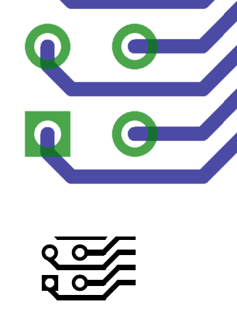

ich möchte gern den Leiterzug nicht genau
in der Mitte vom Pad absetzen sondern am
Rand, weil dann ein kleines Loch entsteht
und der Bohrer nicht so schnell wegläuft.
Dann ist aber der Pad nicht mit dem Leiter
verbunden (hängt nicht daran) und auch im
DRC kommt der Fehler > overlap und width.
Habt ihr eine Idee?

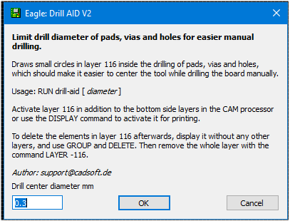

#5236423
@ Hugo (Gast)
>> Nimm mal lieber das ULP drillaid . . .
>Wofür ist das ULP gedacht?
Nomen est omen!
>Bei Ausdruck ist in den Pads nichts drin, nur die Bohrung.
>Auch wenn vorher im .brd-File der Leiterzug bis zur Mitte des Pads geht.
Das ist der Sinn der Sache.
>Kannst du das mal bitte erklären?
Hast du das ULP mal ausprobiert? Da steht nämlich was es macht. Es
zeichnet über Bohrungen zusätzliche Ringe, welche einen einstellbaren,
kleinen Innendurchmesser haben. Wenn man die beim Ausdrucken der
Belichtungsschablone aktiviert sind alle Innendurchmesser aller
Bohrungen klein, dort kann der Bohrer beim manuellen Bohren "einrasten"
und das Bohren werden einfacher und genauer.

Zu meiner Zeit haben Selberätzer kein Gerber exportiert, sondern im
Tintenstrahler Folien bedruckt. Bzw im Laserdrucker zum
Toner-Laminieren.
Beim Drucken gibt es die Option "gefüllt" bzw "fill pads". Wenn man den
Haken wegmacht werden die Pads mit offenen Löchern gedruckt.
Wie bereits weiter oben geschrieben, kann man sich die Löcher über
drillaid.ulp kleiner machen, so dass sie sich zum Zentrieren des Bohrers
eignen.
