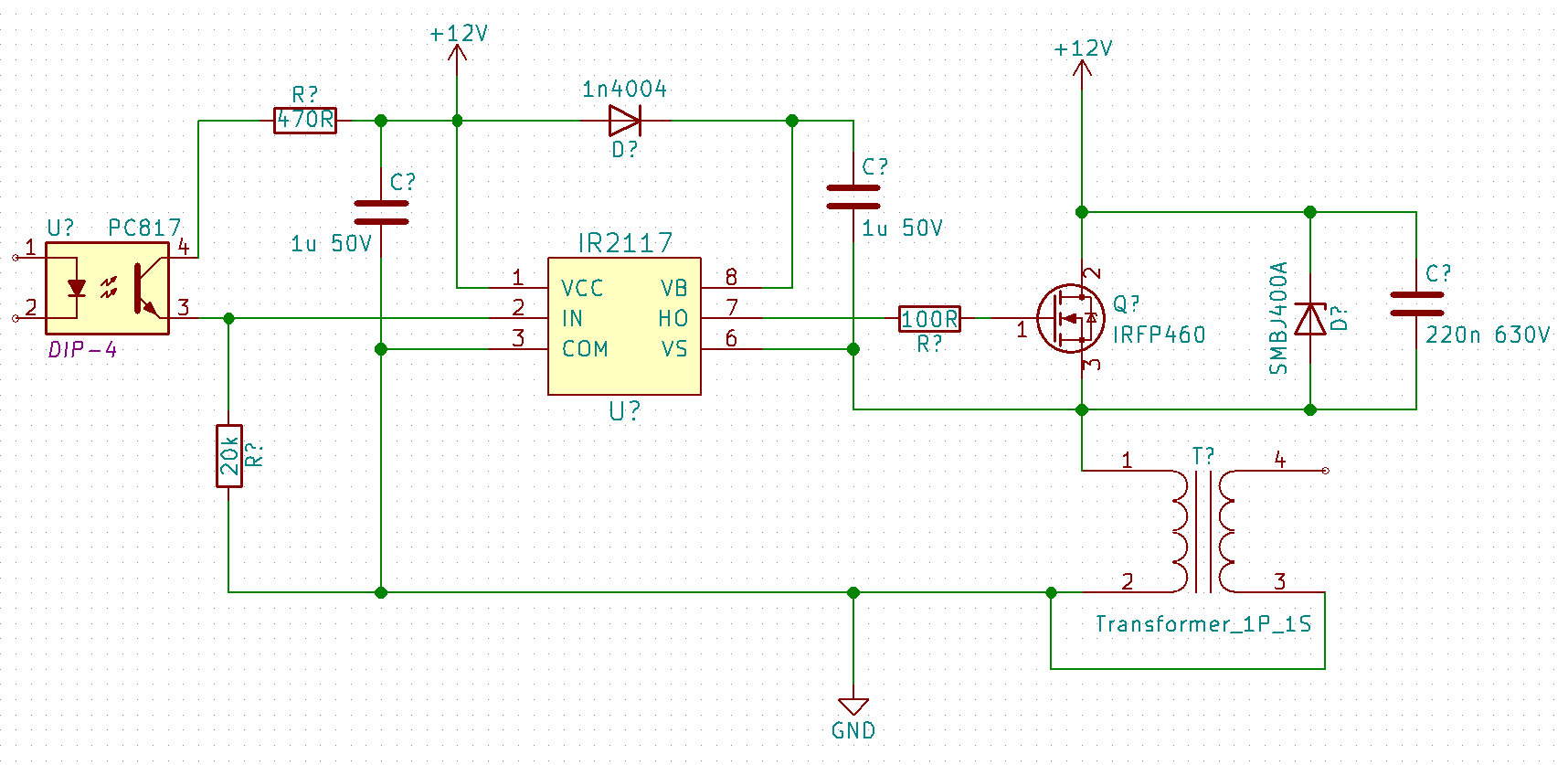

ir2117s high side driver raucht ständig ab
OP #5236958
ich habe ein kleines Problem beim Ansteuern einer KFZ Zündspule. Die
Ansteuerung funktioniert solange wunderbar, wie ich einen ohmschen
Widerstand als Verbraucher habe. Gate schaltet schön schnell durch und
auch wieder ab. Sobald ich aber eine Zündspule anschließe raucht der
ir2117 ab. Der Fet und alles andere auch bleibt heile. Irgendwie wird da
an irgendeiner Stelle ja wohl eine gewaltige Störspitze nicht vernünftig
weg geblockt, ich stehe aber völlig auf dem Schlauchn gerade.
Vielen Dank schon mal!!!
p.s. Bin abgesehen von dem Hauptproblem des kaputt gehenden Treibers
natürlich auch offen für weitere Verbesserungsvorschläge :)
Gast #5236984
Jim E. schrieb:
> Dann müsste also noch einmal eine flotte Diode zwischn VS und GND und
> mein Problem sollte gelöst sein...   DANKE!!!!
Nur dass du dann keinen Zündfunken mehr bekommst.
Wenn die Zündspannung in die Höhe gehen soll, dann muss auch die
Schaltung auf der Primärseite eine gewisse Spannung abkönnen. Wenn du
die per Diode abschneidest, dann bekommst du nur die 12V mal dem
Übersetzungsverhältnis der Zündspule.
OP #5236996
Mist...
Da würde mir jetzt spontan nur einfallen diskret eine Bootstrap
Schaltung aufzubauen und entsprechnd spannungsfeste Transistoren zu
verwenden.
Aber da muss es doch irgendwie eine deutlich elegantere Möglichkeit
geben das Problem zu lösen.
P-Kanal Mosfets die die Spannung und Leistung abkönnen habe ich nicht
finden können.
Und die vollintegrierten Treiber für Zündspulen die ich gefunden habe
waren leider alle in Source Schaltung.

OP #5237015
Was Strom und Spannung angeht: ZS macht im Kurzschluss betrieb fast 6A.
Denke mal der erste Impuls beim Laden wird um einen deutlichen Faktor
höher liegen, daher wurde der irfp460 gewählt. Spannung will ich ungerne
mit dem Oszi messen ich treffe einfach mal die Annahme das nicht viel
mehr als 250V entstehen werden und will alles auf 400V auslegen.
Die vollintegrierten IC's die ich gefunden habe sind:
VB025SP
VB027SP
VB325SP

#5237110
@ Jim Ebert (reformatedv)
Hä?
Nimm einen P-Kanal MOSFET in Sourceschaltung, dann kann die Spannung
auch problemlos unter GND sausen, natürlich per bidirektionaler
Suppressordiode begrenzt.
>mit dem Oszi messen
Warum? Hast du Angst, sie könnte zu hoch sein?
Das nenn ich mal einen pragmatischen Ansatz! Die Spannung wird definiert
und gut! So funktioniert E-Technik!

OP #5240029
@ Achim
Ach ja, da war ja was mit Spulen! Dämlich...
Vielen Dank für den Tip mit den IXYS. Ich werde aber doch eine andere
Lösung verfolgen, da ich die Dinger weder bei Reichelt noch Conrad
bekomme. Außerdem will ich bei dem ganzen spass ja auch was lernen.
@Falk
Soll heißen die ZS hat einen ohmschen Widerstand von ca 2 Ohm
P-Kanal wäre durchaus die sauberste und einfachste Lösung, jetzt will
ich aber den N-Kanal Ansatz verfolgen des lernens wegen und weil ich die
irfp460 jetzt da habe.
Was das Schätzen der Spannung angeht kommt die Schätzung nicht ganz von
ungefähr. Habe in einem anderem Fahrzeug einmal eine Schaltung aufgebaut
die den Unterbrecher Kontakt einfach durch einen Fet ersetzt. Da hatte
ich bei einer deutlich größeren Spule um die 250V
Was der C soll...  Habe die Surpressor Diode durch eine bidirektionale
ersetzt und jetzt Zündet es mit Kondensator aber ohne nicht. Denke mal
er soll die Energie der sich entladenden Spule speichern und wieder
rückführen. Für eine längere Funkenbrenndauer.
@Sven
Nein, es handelt sich nicht um eine Kondensatorzündung.
Was den Rest angeht, so kann man natürlich auch durchs Leben gehen aber
ich verfolge da eher den Ansatz sich fehlendes Wissen anzueignen.
Habe das ganze nun folgendermaßen gelöst.
Den Gatewiderstand habe ich auf 200Ohm erhöht und in den Zweig zwischen
VS und Drain verlegt. Dann noch eine Surpressordiode zwischen GND und
VS. Schaltflanken sind immer noch schön steil. Jetzt läuft es soweit,
werde aber gucken, ob ich noch irgendwie eine bessere Lösung finde.
Werde wohl ein diskrete Bootstrap Schaltung verwenden mit genügend
Spannungsfestigkeit.
