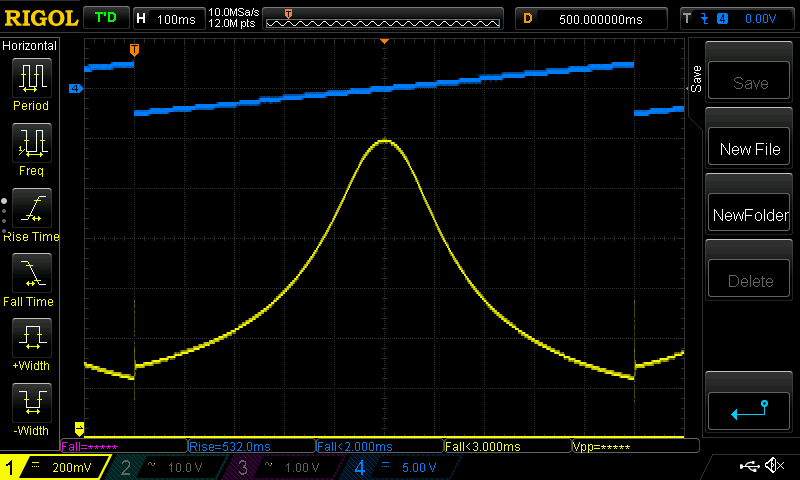

So jetzt mal zum Eingemachten.
Es gibt mehrere Möglichkeiten je nachdem ob man ein Analog-Oszi oder ein
DSO benutzt. Aber hier wurde ja konkret nach dem FY6900 in Kombination
mit dem DS1054Z gefragt.

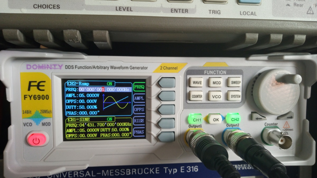

1. Am FY6900 auf CH2 stellt man eine positive Rampe mit 5V ein. (Bild 1)
Die eingestellte Frequenz der Rampe entspricht der Wobbelzeit. Das heißt
1Hz -> 1s, 10Hz -> 0,1s usw.

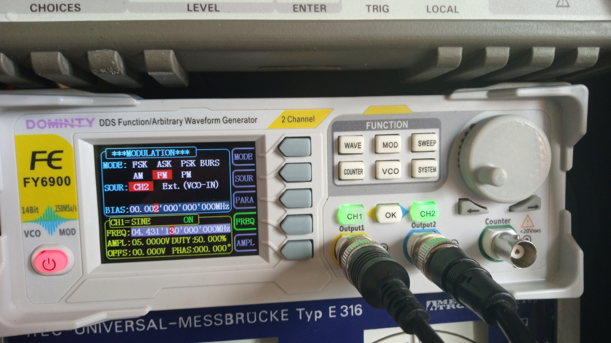

2. Am FY CH1 stellt man eine Sinuskurve ein und die entsprechende
Spannung die man als Eingangsspannung für das Testobjekt haben möchte.
3. Danach am FY in das Modulationsmenü gehen (Taste MOD)
4. Dort Modus (MODE) auf "FM" und Quelle (SOUR) "CH2" wählen. (Bild 2)
Zur Frequenzeinstellung gleich mehr...

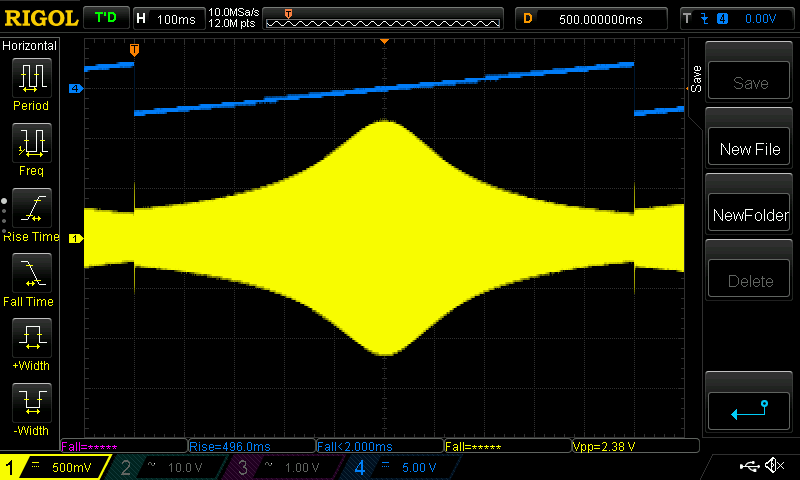

5. CH2 FY6900 mit CH4 am DS1054 verbinden und Trigger auf CH4 und
fallende Flanke und Zeitbasis auf 100ms einstellen.

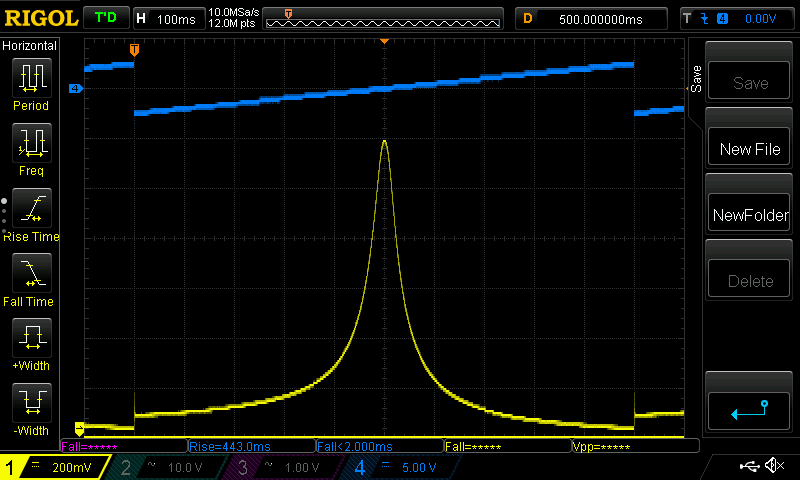

6. Ausgang des Testobjekts auf CH1 DS1054 legen. Dann sollte sich Bild 3
ergeben. (Ich habe den Triggerpunkt auf das den ersten Teilstrich von
Links gestellt. Das entspricht dem Startpunkt des Wobbeldurchlaufs)
7. Jetzt kann man die Nulllinie von CH1 noch an den unteren
Bildschirmrand schieben, im Menü "Acquire" den Modus auf Peak stellen
und im Menü "Display" den Typ auf Dots stellen. Dann ergibt sich Bild 4.
So jetzt noch ein paar Worte zur Frequenzeinstellung. Im Modulationsmenü
des FY kann man die Frequenz (FREQ) und den Hub (BIAS) verstellen. Die
Frequenz ist die Mittenfrequenz des Wobbeldurchlaufs und der Hub die
Frequenzvariation um die Mittenfrequenz. D.h. wenn ich die Frequenz auf
100kHz einstelle und den Hub (BIAS) auf 1kHz dann läuft der FY von 99kHz
beginnend bis 101kHz. Bild 4 zeigt einen Wobbeldurchlauf mit einem BIAS
von 2kHz und Bild 5 mit einem BIAS von 10kHz.
