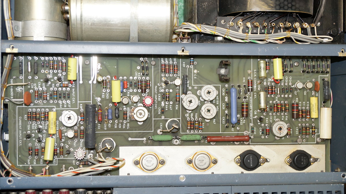

Bei dem Gerät geht es um HP 6966A Labornetzteil. Hierfür hatte ich schon mal einen Thread gestartet, weil Helmut Singer Elektronik 30€ plus ~8€ Versand für Anleitung + Schaltpläne verlangt. Finde ich persönlich, dafür das ich nur Bauteile ersetzen will, etwas viel. Letztentlich sind bei dem HP einige der GT2555 gestorben, die Leistungs-PNPs, die Thyristoren, ein paar Kondensatoren und ein Widerstand. Ich habe soweit alles ersetzt und bin bei den GT2555 stehen geblieben.

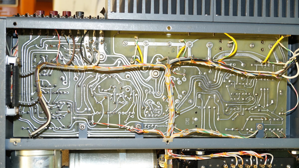

Hier noch zwei Bilder Alle TO-5/TO-39 sind GT2555
Zumindest haben sie die Schaltungsteile beschriftet. Welcher Transistor ist denn kaputt?

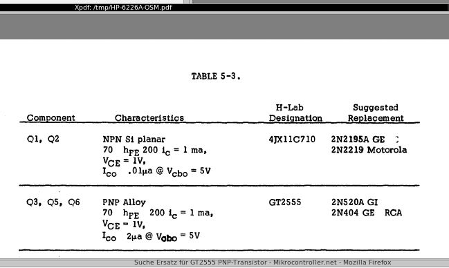

Patrick S. schrieb: > Letztentlich sind bei dem HP einige der GT2555 gestorben, die HP-6226A Bj.1962 sugested repl. 2N520A GI oder 2N404 GE oder RCA Daten zu diesen werden sich auftreiben lassen

michael_ schrieb: > Der 2N520 hat nur 15V und 0,1W. > Der 2N404 hat 25V, 0,15A und 0,3W. > Frequenz ist nicht angegeben. Das Transistordatenbuch [1] kennt beide: 2N404: 25V, 100mA, 150mW, 13MHz* 2N520: 15V, 200mA, 150mW, 3MHz* due Frequenzangaben beziehen sich auf die -3dB Frequenz in Basisschaltung. Ja, das ist seltsam. Steht aber so im Buch. In meinen Germaniumbeständen hätte ich halbwegs passend: SFT323: 24V, 250mA, 200mW, 2,6MHz* 2SB77: 25V, 100mA, 150mW, 2MHz* GC301 ist definitiv zu langsam. GC117/118 würden passen. [1] Klaus K. Streng, "Transistordaten", 1977 Militärverlag der DDR

So ich habe jetzt alle Transistoren vermessen und es ist nur einer beim Fault Amp. defekt. Die GT2555 hatten im Schnitt einen HFE zwischen 100 und 150. Was mir jetzt aufgefallen ist, das jemand schon vorher versucht hat dieses Netzteil zu reparieren und die zwei eingebauten Leisrungs-Transistoren PNP typen waren. Ich habe jetzt aber NPN beschafft, weil dies bei ähnlichen Netzteilen der Fall war. Weiß zufällig jemand ob PNP-Typen bei solchen Netzteilen plausibel sind?! Mir kommt das etwas Spanisch vor. Ganz davon zu schweigen, dass die Glimmerscheiben gefehlt haben.
