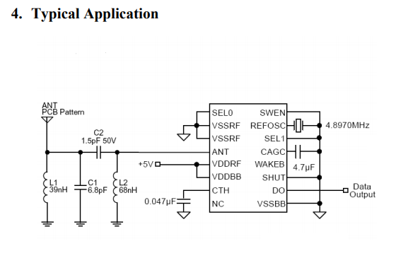

Meine Idee ist, dass ich periodisch eine Störung von ein paar ms mit einem uC verursache, den ich sowieso im Projekt verwende. Ich frage mich nur gerade, was ich am besten auf LOW ziehen kann (mit einem Transistor), ohne die Schaltung zu zerstören. Edit: Ich habe gesehen, dass der Receiver einen GND, einen VCC und einen DATA Pin hat, wobei der Data Pin direkt an den 8ten Pin des uC geht. Denn kann ich ja auf Ground ziehen, um eine Störung zu verursachen. Im Prinzip ist es diese Schaltung hier im Datenblatt: https://www.birdandgua.net/bird/wp-content/uploads/2016/09/SYN470R-Synoxo.pdf

Bert S. schrieb: > Edit: Ich habe gesehen, dass der Receiver einen GND, einen VCC und einen > DATA Pin hat, wobei der Data Pin direkt an den 8ten Pin des uC geht. > Denn kann ich ja auf Ground ziehen, um eine Störung zu verursachen. Ob ein Kurzschluss nach Gnd an einem µC-Pin eine gute Idee ist, hängt davon ab, ob die Ausgangsstufe als Push-Pull oder als OC betrieben wird. Die Beschaltung in der Application sieht nicht nach OC-Betrieb aus. Für solche Versuche wäre darum ein Widerstand hinter dem Ausgang sinnwoll, so dass der Ausgangsstrom auf erlaubte Werte begrenzt bleibt.

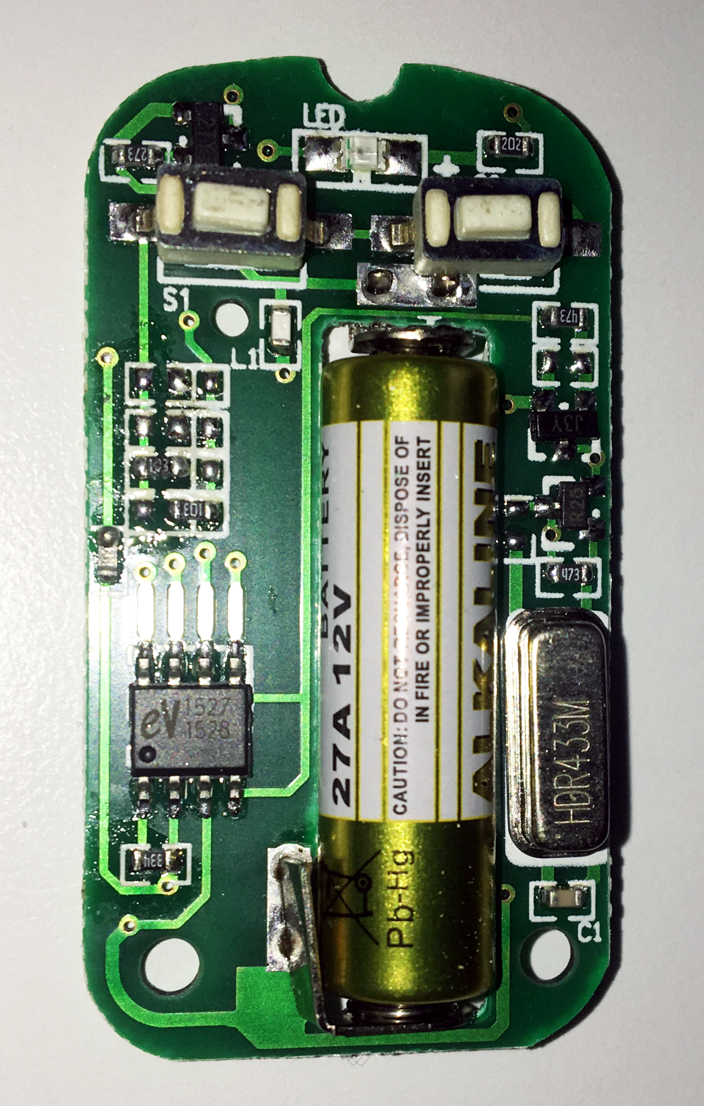

Ich habe mal ein Bild vom Transmitter angehängt, wie das Timeout verursacht wird weiss ich noch nicht, ich messe mal ein bisschen mit dem Oszi.
Ach nee, das ist ja der doofe HS/RV/RT/FP1527 OTP Transmitter. Das Mistding habe ich mal mit Tiny nachgebildet. Der Haken an dem Teil ist die fest eingebrannte Adresse. Datenblatt habe ich dir mal angehängt - da steht allerdings nichts von Timeout nach 12 Sekunden. Ich habe auch mal den Sender hier mit dem Dings länger als 12 Sekunden laufen lassen (der Empfänger ist ein Dimmer) und mein Sender läuft auch länger als 12 Sekunden. Auf dem Bild sehe ich auch nichts von Zusatzlogik bei dir. Da wird wohl doch der Receiver abregeln.
Danke Matthias, Ich habe aber feststellt, dass Pin 8 am EV1527 nach 12s von 6V mit starker Oberschwingung auf 9V wechselt, daher muss das Problem schon am Transmitter liegen. Edit: TX auf dem Transmitter sendet wirklich nur 12s Daten.
