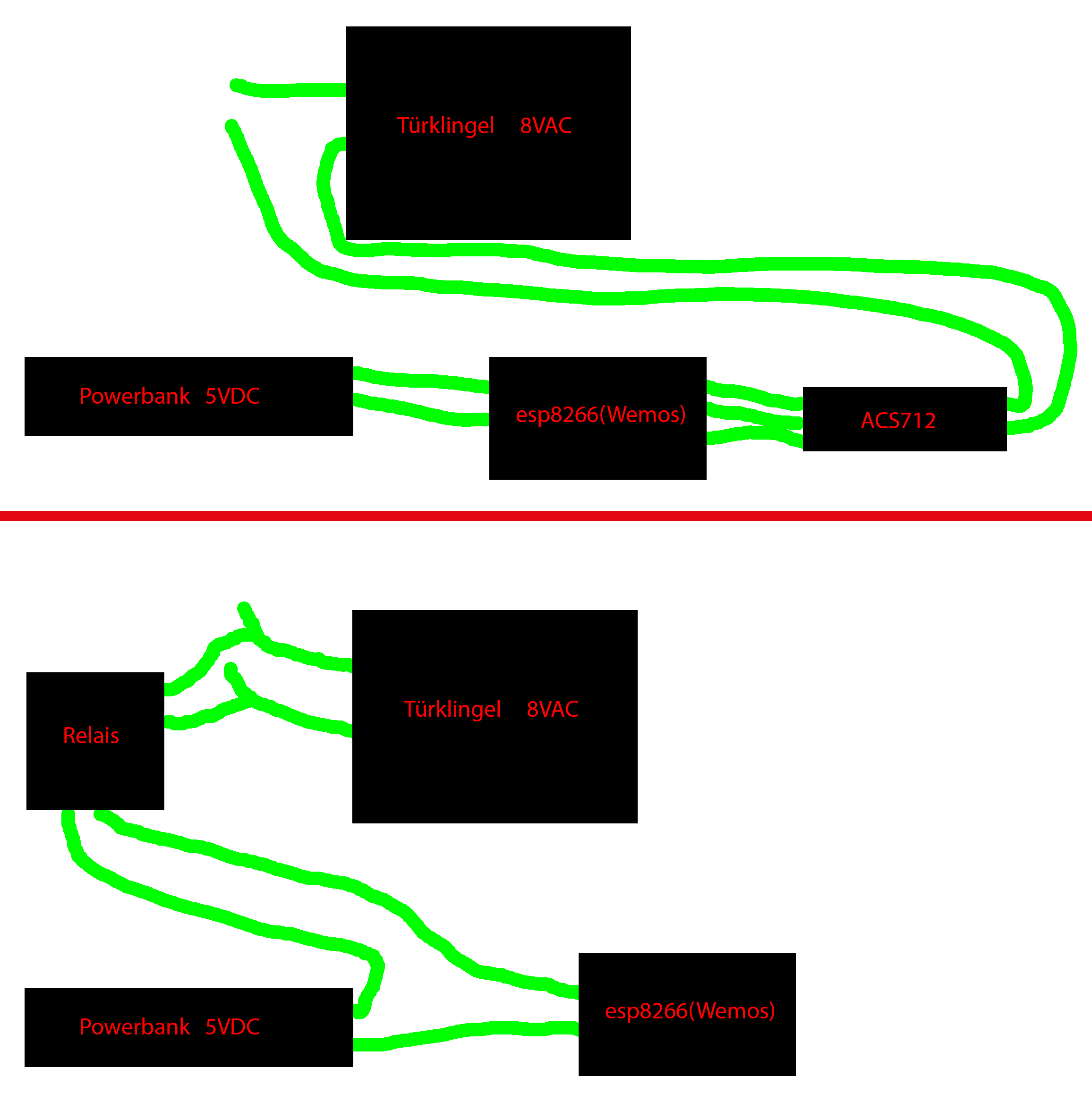

Es geht darum eine Benachrichtigung, von der Türklingel aufs Handy zu
bekommen.
Möglich wäre es, mit einem esp8266(Wemos), einem ACS712 und einer
PowerBank.
Das erscheint mir aber zu unwirtschaftlich, da der esp8266(Wemos) immer
laufen müsste und die PowerBank nach ein paar Stunden leer wäre.
Sinnvoll wäre es hingegen, wenn man mit der Türklingel ca. 1,7V AC ein
Relais schalten könnte, der PowerBank 5V DC und esp8266(Wemos) für 4-5
Sekunden verbindet, um eine Benachrichtigung zu versenden.

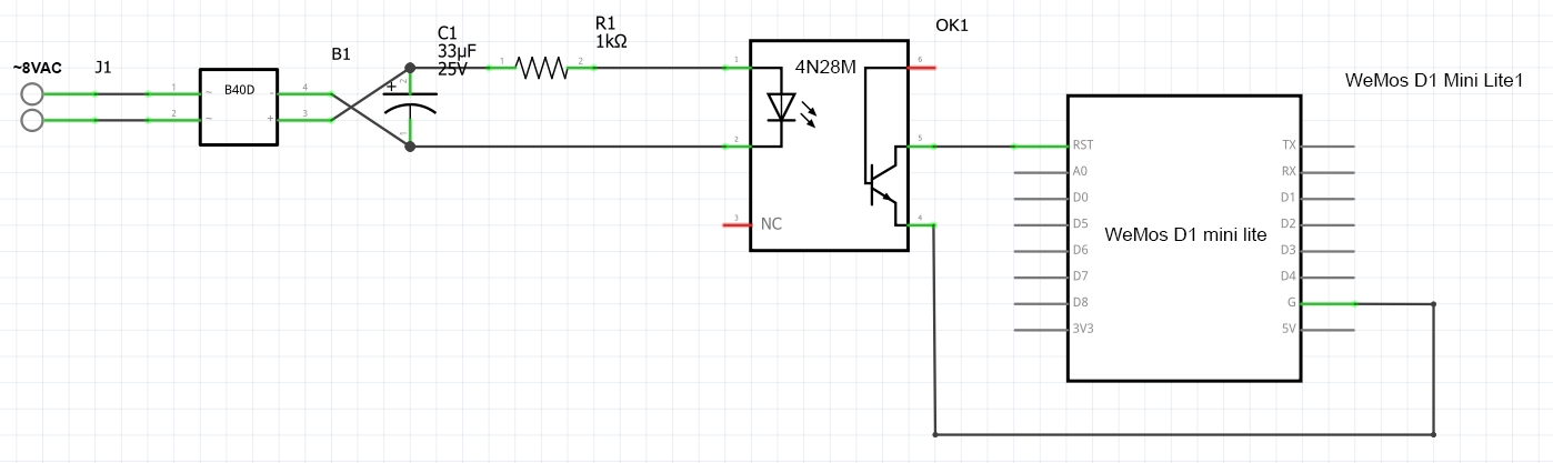

Damit wäre die IR-Diode eines Optokopplers zufrieden.

Okay, oben ist eine Zeichnung wie ich es jetzt haben und unten wie ich
es gerne hätte.

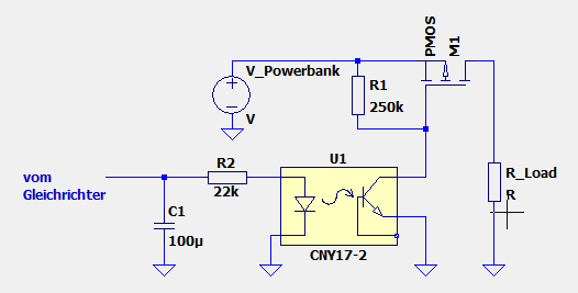

Prüfe nochmals, ob das tatsächlich 1.7V sind - ich kann das nicht ganz
glauben.
Deinen Gong, wie hast du den angeschlossen? Der müsste parallel zum
Relais liegen.
Ein Relais mit 1.7V wirst du kaum finden. Du wirst ein 5V Relais nehmen
müssen, es von der Powerbank versorgen und dann über Optokoppler oder
auch einen einfachen Transistor schalten.
In der Kombination (Transitor oder Optokoppler) kannst du das Relais
dann auch durch einen pMOSFET ersetzen.
So mit Relais und Transistor:

von Harald W. (wilhelms)
Over schrieb:
> Wahrscheinlich sind es auch 8VAC, jedoch bleiben mit "Gong" nur noch ca.
> 1,7VAC übrig.
Hast Du die Spannung vielleicht mit einem Billigmultimeter
im 200V-Bereich gemessen?

Das ist jetzt nicht wahr, oder?
Vielleicht schreibst du wenigstens mal dazu, was auf deinen grünen
Strichen für Signale liegen.

Es ist eigentlich ganz einfach, momentan habe ich ein Mikrocontroller
und ein Hall-Sensor die Strom von einer Powerbank bekommen.
Der Hall-Sensor ist zwischen der Türklingel 8VAC und dem "Gong", wenn
sich der Wert von dem Hall-Sensor ändert, schickt der Mikrocontroller
eine Benachrichtigung ans Handy.
Mein Problem ist nun, das die Powerbank nach ein paar Stunden leer ist.
Eine viel bessere Lösung wäre es, wenn der Mikrocontroller erst Strom
von der Powerbank bekommt, wenn die Türklingel betätigt wird.
Dadurch wird der Hall-Sensor natürlich überflüssig.

von karadur (Gast)
Parallel zur Klingel die Versorgung des Controllers entnehmen.
Spart Powerbank u.s.w.

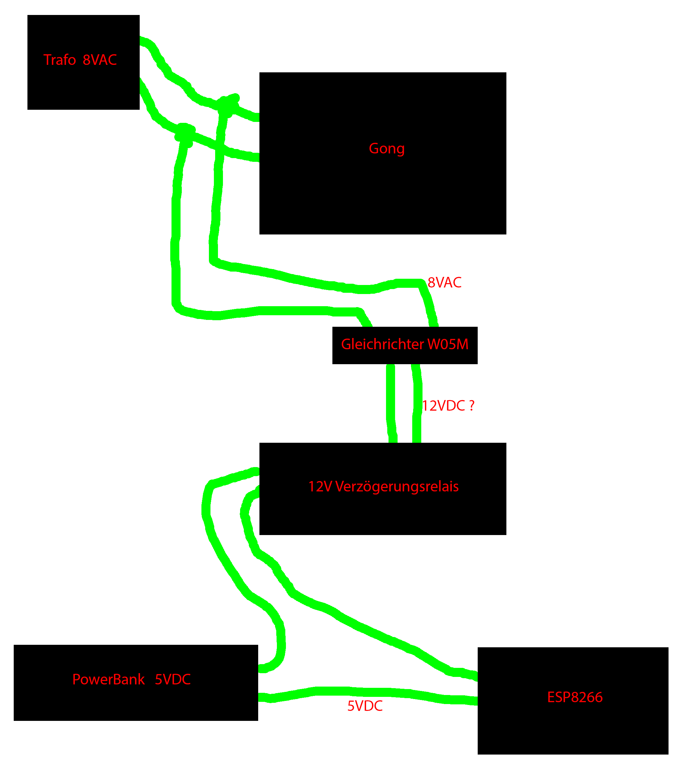

von Over (Gast)
von Stefan F. (Gast)
Nimm lieber einen Gleichrichter, der ein paar hundert Volt verträgt.
Denn in dem Moment wo der Klingeltaster losgelassen wird, erzeugt so
manche Klingel einen Impuls mit hoher Spannung.
Dieses Verzögerungsrelais passt nicht zu deinem Plan. Es benötigt eine
permanente Stromversorgung. Ich denke, dass jedes normale
Ausschaltverzögerte Relais eine permanente Stromversorgung benötigt.
Orientiere dich lieber an den Vorschlag von HildeK. Diese Schaltung
braucht zwar ebenfalls eine permanente Stromversorgung, aber sie hat für
Batteriebetrieb den entscheidenden Vorteil, im Ruhezustand keinen Strom
zu verbrauchen.

So Leute, so müsste es doch gehen oder?
Meine frage ist nun, ob ich mindestens 4 Sekunden mit dem Kondensator
hin bekomme...
von Andrew T. (marsufant)
Dafür ist er zu niedrig in der Kapazität.
tau=RC ergibt 33 Millisekunden,
die Diode im OC benötigt rund 1.7V
D.h. ca. 0.1 Sekunden wirst Du damit hinbekommen (grob überschlagen).
Fang also besser mit 470µF an.
Die Zeichnung scheint anzudeuten, dass du die Spannungsversorgung des
ESP-8266 durch den Optokoppler unterbrechen/einschalten willst. Das geht
so nicht. Der ESP-Chip nimmt viel mehr Strom auf, als jeder normale
Optokoppler schalten kann.
Die Logik-Signale an den GPIO Eingängen kannst du so schalten,
allerdings vergiss dann nicht, einen Pull-Down Widerstand hinzuzufügen.
https://www.mikrocontroller.net/attachment/115576/Phototransistoren.PNG
von Over (Gast)
Mist und ich habe gedacht, jetzt habe ich es...
Mir geht es ja darum, dass der esp nicht die ganze Zeit läuft.
Gibt es ein Optokoppler der mit 3,3VDC umgehen kann?
Die Spannung ist nicht dein Problem, sondern die Stromstärke.
> Mir geht es ja darum, dass der ESP nicht die ganze Zeit läuft.
Du kannst ihn so programmieren, dass er sich nach erledigter Arbeit
schlafen legt. Dann nimmt er nur noch wenige µA auf. Den Optokoppler
könntest du dann mit dem Reset Eingang verbinden, damit er beim Klingeln
aufwacht und neu startet.
Das Wemos Modul ist allerdings keine sparsame Lösung. Da solltest du
eher ein ESP-12 verwenden.
von Over (Gast)
Das ist eine gute Idee, da muss der Reset Knopf einfach an 4 und 5 von
dem OK richtig? Und der 33uF Kondensator reicht dann auch aus.

Aber auch eine direktes Schalten der 5V ist möglich, nur nicht direkt
mit dem OK.
Über einen pMOSFET als HIGH-Side-Schalter und der OK-Transistor muss
dann fürs Einschalten nur noch das Gate auf GND ziehen. Siehe Prinzip im
Anhang.
Dann kannst du den LED-Strom auch noch um Faktor 10 verkleinern und so

von Over (Gast)
Die Stromspar Variante reicht mir.
Um es nochmal zu vervollständigen, habe ich noch ein Schaltplan gemacht.
Danke für die Hilfe Leute.
Sieht gut aus, abgesehen von der bereits genannten hohen
Ruhestromaufnahme des Wemos Moduls (wegen dem USB-UART Chip).
Falls dein ESP ungewollt resetted wird, obwohl niemand geklingelt hat,
schalte noch einen Widerstand mit 2,2k bis 10k Ohm parallel zur LED des
Optokopplers, um den Kondensator im Ruhezustand vollständig zu entladen.
von Over (Gast)
Ich möchte deshalb auch den Wemos D1 mini lite nutzen, weil der
angeblich nur 0,04 mA im Ruhezustand verbraucht. Da komme ich ja 4-5
Jahre hin.
