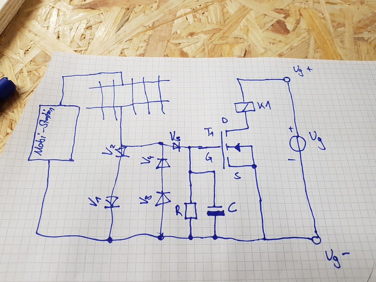

Ich habe ein elektronisches Problem bei meiner Modellbahn-Anlage. Ich
wollte eine Besetztmeldung (erkennung ob der Zug auf dem Gleisabschnitt
ist) machen, nach dem Prinzip wie im Anhang.
Der Zug macht über die Achsen beim Gleis eine hochohmige Verbindung und
über die 4 Dioden entsteht der Spannungsfall (2.5V). Die MobiStation
moduliert ein Signal auf die Spannung auf und somit ergiebt sich eine
spezielle Spannung. Das MOS-FET (IRL2703) schaltet, sobald die Spannung
anliegt. Die Diode vor dem MOS-FET dient als Schutzdiode. Der Widerstand
(100k) und der Kondensator (6.7 mikro Farad) sollten zum "schönen"
schalten des MOS-FETs dienen. Jetzt ist mein Problem, dass das MOS-FET
respektive das Relais nicht richtig schaltet. Kann mir da jemand helfen?
Danke im Voraus.

Die Idee hinter deiner Elektronik ist zwar ganz gut, die Schaltung kann
so jedoch nicht mal im Ansatz funktionieren.
1) Der MOSFET kann nur schalten, wenn an V5 eine positive Spannung
anliegt. Das schränkt schon mal den Betrieb auf Wechselspannung bzw.
Gleichspannung mit nur einer Fahrtrichtung ein.
2) Die "2.5V" Diodenspannung über V1 und V2 reichen nicht aus, um den
FET sicher zu schalten. Da geht ja zusätzlich auch nochmal die Spannung
über V5 ab. Außerdem nimmst du der Lok dadurch sehr viel effektive
Spannung zum Fahren.
Ich würde an deiner Stelle mal ein wenig nach ähnlichen Schaltungen
googlen. Da findet sich genug als Referenz. Z.b.
