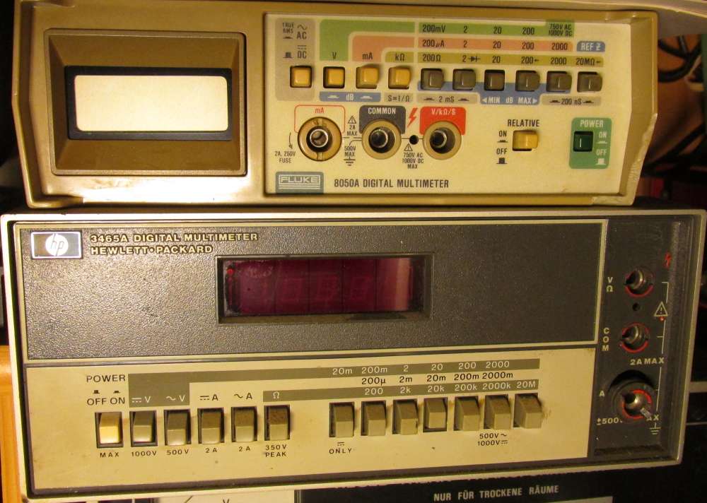

von Manfred (Gast)
Andreas S. schrieb:
> drei Tastern zur Bereichswahl,
Ich glaube, dass U.M. eher etwas wie im Anhang meint?
Die Frage sagt leider nicht, ob Tisch- oder Handmultimeter.

von Michael B. (laberkopp)
Ich glaube, daß U.M. eher was kaufbares suchte.
U. M. schrieb:
> dass man auch noch kaufen kann
Schon sein bisheriges Multimeter war knappt 40 Jahre moderner als deine
Schätzchen.
