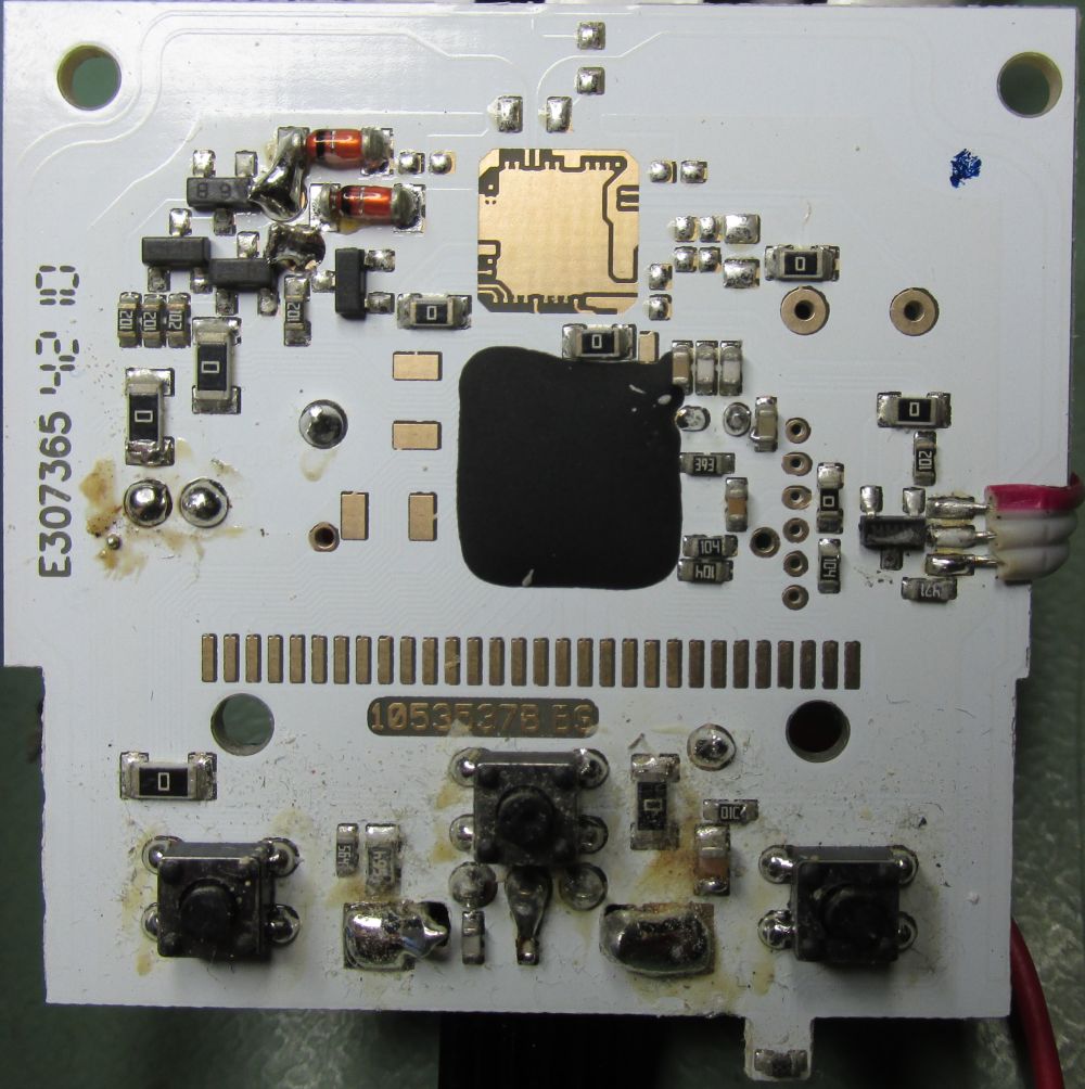

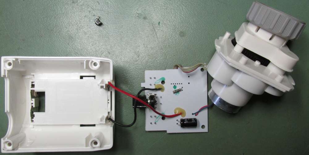

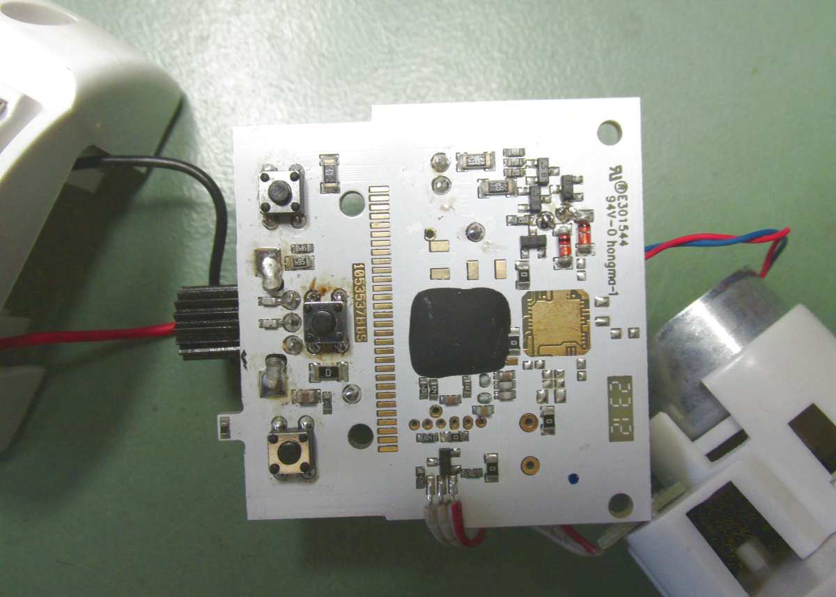

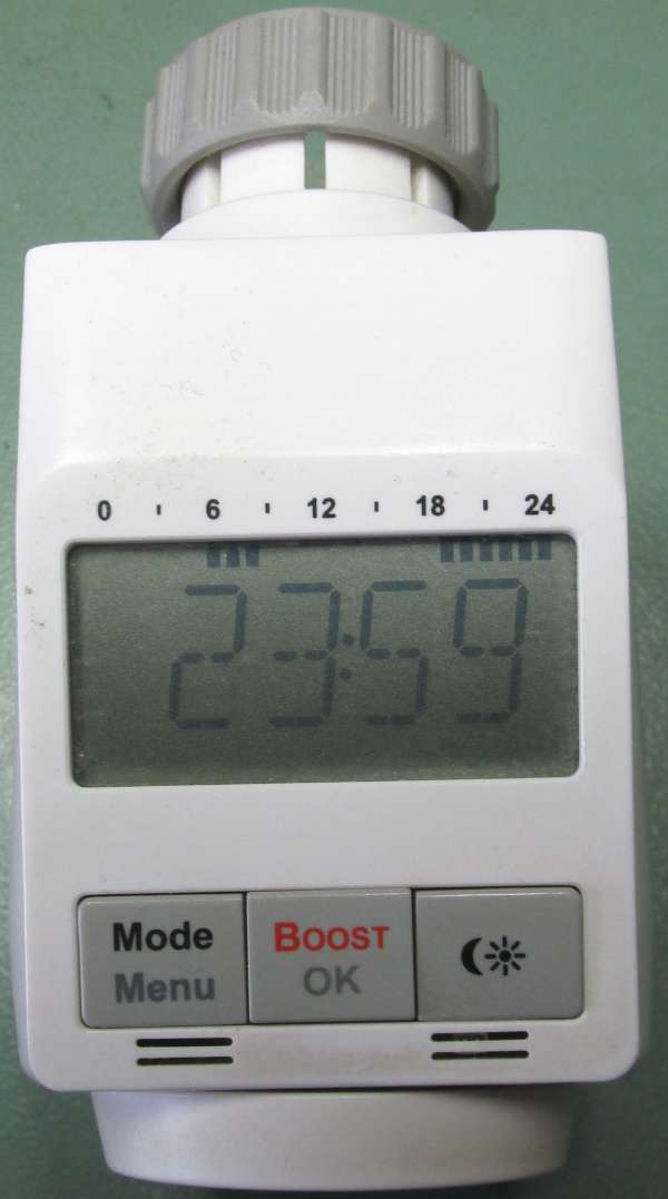

Hier ist nun beim zweiten Wunderwerk ordentlicher Fertigung der mittlere
Taster defekt, diesmal konnte ich ihn erfolgreich tauschen.
Aber, wenn ich so gucke: Wo mag denn der Temperatursensor sitzen?
Gast #6179177
Manfred schrieb:
> der mittlere Taster defekt

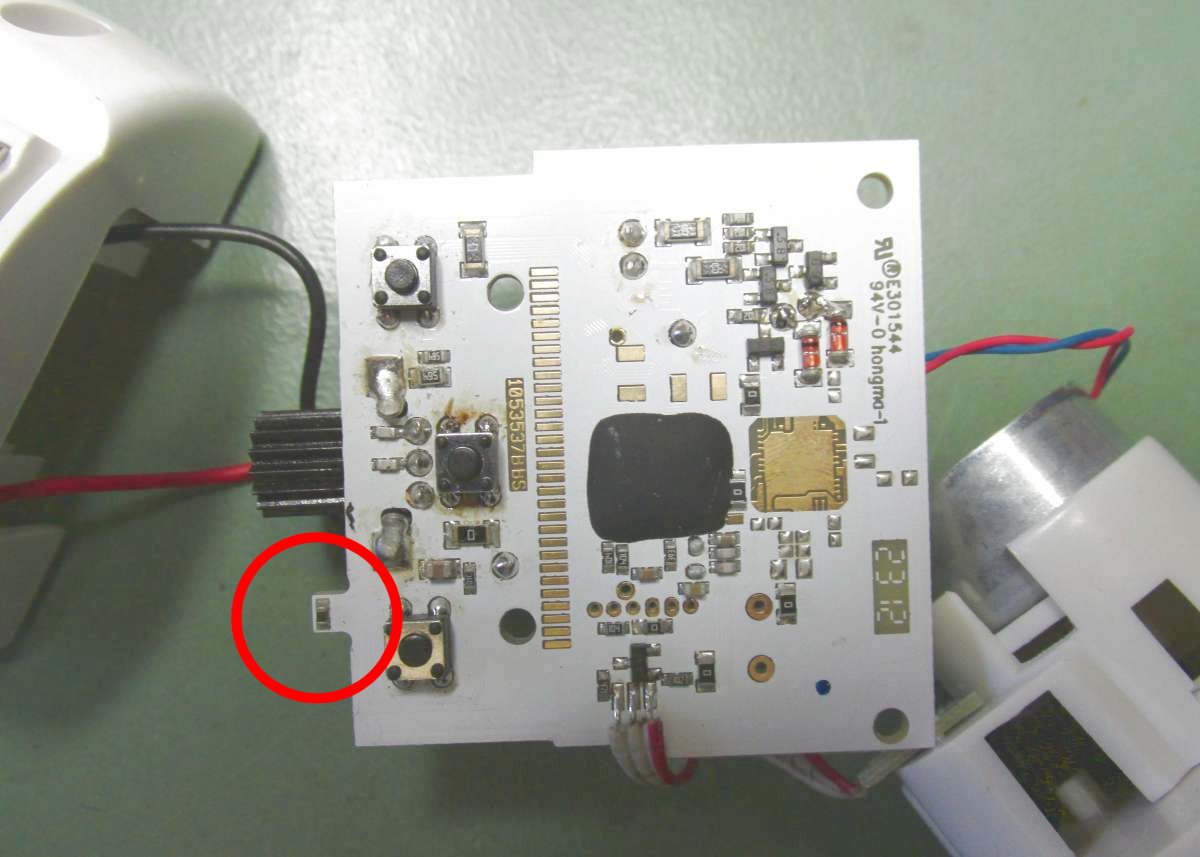

ist hier die Hauptausfallursache und bei zwei anderen ist mir nicht
gelungen, den Taster ohne Schaden an der Platine auszulöten = Schrott.
Ich musste heute die Akkus nachladen, ohne den mittleren Taster lässt
sich danach die Uhr nicht stellen und die Kalibrierung anstoßen.

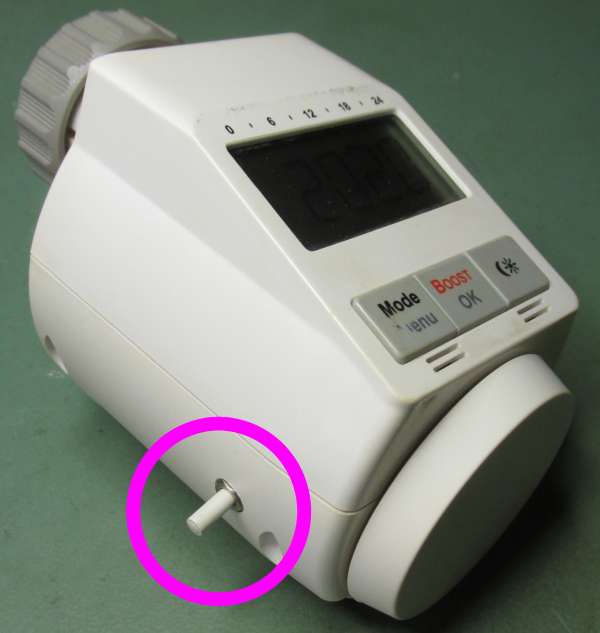

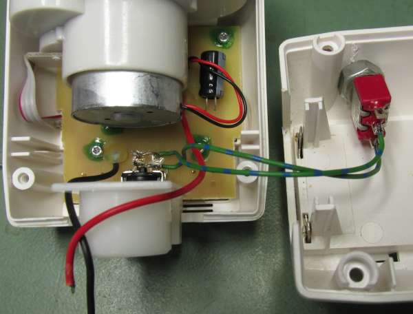

Heute habe ich dann mal einen anderen Weg beschritten, parallel zum
defekten Taster einen anderen eingebaut. Das hat auch den Vorteil, dass
man nicht komplett zerlegen muß und dabei evtl. die Motorleitung
abbricht oder Ärger mit der Leitgummikontaktierung des Displays fängt.
Ich habe neulich aus dem Baumarkt einen Neuen mitgebracht, Typ M oder N,
da ist ein anderer Drehencoder drin, der auch die Tastenfunktion
beinhaltet. Man darf hoffen, dass das länger hält.

Gast #6179934
Es ist Unsinn, den Taster auslöten zu wollen, wenn er sowieso defekt
ist.
Die Platine überlebt das Löten deutlich besser, wenn man die Pins per
Dremel/Skalpell vom Taster trennt und die Restpins einzeln auslötet.
Gast #6180509
Wolfgang schrieb:
> wenn man die Pins per Dremel/Skalpell vom Taster trennt
Du hast Dir natürlich die Einbausituation genau angeschaut und schon
mehrfach erfolgreich so durchgeführt.
Deine "schlauer" Ratschlag ist nicht umsetzbar.
