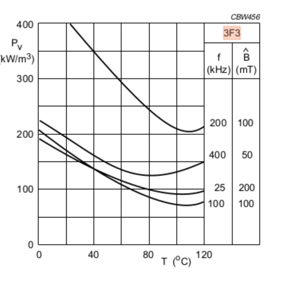

Im Rahmen einer Vorlesung wurde dieser Begriff erwähnt, es wurde aber leider nicht weiter darauf eingegangen. Der Begriff war auf obiges Diagramm vom Datenblatt eines Ferritkerns bezogen.

Hättest du nicht geschlafen: Da, wo die Kurven "durchhängen": Wenig Änderung bei Temperaturänderung. Da, wo die Kurven stark steigen, oder fallen: Viel Änderung bei Temperaturänderung. Das ist so trivial, das habe ich damals im Halbschlaf noch mitbekommen. Da gab es aber auch noch kein Smartphone unterm Tisch...

Jacko schrieb: > Da, wo die Kurven stark steigen, oder fallen: > Viel Änderung bei Temperaturänderung. > > Das ist so trivial, das habe ich damals im Halbschlaf > noch mitbekommen. Da gab es aber auch noch kein Smartphone > unterm Tisch... Ja merkt man, dass es im Halbschlaf war. Richtig ist: Dort wo die Kurven fallen, bis zum Wendepunkt ist es stabil. Denn dann gilt: Erwärmung->Weniger Verluste->weniger Erwärmung->stabil Nach dem Wendepunkt koppelt die Erwärmung positiv auf die Verlustleistung zurück: Erwärmung->Mehr Verluste->Mehr Erwärmung->Hitzetod Die betragsmäßige Steigung spielt natürlich keine entscheidende Rolle. Scheint also für manche doch nicht ganz so trivial zu sein, wie zunächst angenommen.

Nimm dir eine dicke Audio-Endstufe, schraube die für die Ruhestromstabilisierung zuständigen Transistoren vom Kühlkörper ab und beobachte ;)

Zwei Beispiele: Betreibe eine Power-LED ohne Kühlkörper direkt an zwei großen frischen 1,5V Primärzellen. Die LED erwärmt sich, dadurch sinkt ihre Betriebsspannung, dadurch steigt der Strom, dadurch erwärmt sie sich noch weiter, usw. Teufelskreis. Das war ein Thermisch instabiler Arbeitspunkt. Nun nimm einen Eisendraht und bringe ihn durch Strom dazu, leicht warm zu werden. Gerade so, dass man sich im Winter die Hände dran wärmen kann. Messe die Stromstärke. Gehe damit nach draußen: Der Strom steigt. Gehe wieder rein: der Strom sinkt. Von alleine würde der Draht nicht durchbrennen, weder in warmer noch in kalter Umgebung. Das war ein Thermisch stabiler Arbeitspunkt. Der Unterschied zwischen den beiden Bauteilen war: Die LED hat einen positiven Temperatur-Koeffizient. Der Eisendraht hat einen negativen Temperatur-Koeffizient.

SpicySpice schrieb: > Nach dem Wendepunkt koppelt die Erwärmung positiv auf die > Verlustleistung zurück: Erwärmung->Mehr Verluste->Mehr > Erwärmung->Hitzetod > > Die betragsmäßige Steigung spielt natürlich keine entscheidende Rolle. > Scheint also für manche doch nicht ganz so trivial zu sein, wie zunächst > angenommen. Wirklich instabil wird es erst wenn die Steigung zu positive ist. Eine kleine positive Steigung ist zwar nicht gut, weil externe Temperaturänderungen verstärkt werden, aber noch nicht instabil. Das kommt erst wenn die erhöhten Verluste ausreichen um die Temperatur so weit zu erhöhen wie es nötig ist um die Verluste zu erhöhe. Der Bereich mit negativer Steigung ist thermisch stabil, sogar so dass externe Temperaturschwankungen reduziert werden.

Hm. Also wenn wir uns in diesem Forum wieder öfter mal der Polemik und der kleinen Sticheleien enthalten würden, dann würden solche Diskussionen viel entspannter laufen. Es trifft sich nun unangenehm, dass für die Frage des TO an sich, die Frage nach einem Wendepunkt oder nicht, völlig unwichtig ist. Entscheidend ist vielmehr die negative Steigung der (vermutlich) Verlustleistung P_v bei gleichzeitig von links nach rechts ansteigend aufgezeichneter Temperatur. Selbst wenn der Graph weder Extrema noch Wendepunkte aufwies, würde man von thermisch stabilem Arbeitspunkt sprechen können. (Das das noch von anderen Gegebenheiten abhängt, die sich je nach Lage des stationären Arbeitspunktes - sei es links von oder genau an der Stelle des Extremums liegend -, quantitativ anders gestalten, sei hier mal dahingestellt. Jacko hat einen der interessanten Punkte [das Extremum] qualitativ richtig beschrieben. Lurchi die Wirkung im Bereich der negativen Steigung richtig genannt). Was nun ein "Wendepunkt" ist und wie er mathematisch definiert ist, ist an sich völlig unstrittig. Es gibt dazu in Begriffen der Steigung bzw. der Ableitungen zwei Voraussetzungen die gleichermaßen erfüllt sein müssen. 1. Die zweite Ableitung muss 0 sein. 2. Die dritte Ableitung muss ungleich Null sein. Ich will das jetzt nicht mathematisch herleiten, aber die erste Ableitung hat sicher ungefähr den folgenden Verlauf: Sie ist am linken Rand negativ und ihr Betrag wird immer kleiner, dann an dem Extremum Null und ist dann positiv und wird grösser. Die 2. Ableitung ist im gesamten Bereich des Diagramms positiv (wenn sich auch ihr Betrag verändert) -hat also definitiv keine Nullstelle. Es trifft also schon das erste Kriterium an keiner Stelle zu und es kann kein Wendepunkt vorliegen. In Begriffen der "Krümmung" liegt ein Wendepunkt da vor, wo die Krümmung ihr Vorzeichen ändert. Alle gezeigten Kurven haben aber an jedem Punkt eine Krümmung immer gleichen Vorzeichens. Hi, L. H. schrieb: > Naja - per mathematischer Definition liegt ein Wendepunkt eines Graphen > dann und NUR DANN vor, wenn die Steigung von ihm eklatant wechselt. > Mal abgesehen von sogen. Sattelpunkten. Au Mann, (?) Du machst deinem Usernamen aber alle Ehre... Und das obwohl du SO RICHTIG danebenliegst. Bevor du hier weiter falsches von dir gibst lies besser noch einmal nach wie ein Wendepunkt und dann auch noch wie ein Extrempunkt definiert ist! Dann dürfte dir sehr deutlich aufgehen was dir die Vorschreiber klarmachen wollen: Du verwechselst ganz einfach Wendepunkt mit Extrempunkt! Das sich die Steigung umkehrt (und damit die erste Ableitung null wird) ist tatsächlich eine Notwendige Bedingung. Aber NICHT für den WENDEpunkt sondern für einen EXTREMPUNKT. Und das was man oben in den Graphen sieht sind genau solche Extrempunkte! Das ist aber KEINE Vorraussetzung für einen WENDEPUNKT. Die notwendige Bedingung für einen WENDEPUNKT ist hingegen das die ZWEITE ABLEITUNG gleich Null wird! Ein Wendepunkt ist der Punkt an dem sich das Vorzeichen der Krümmung ändert. Als Beispiel: Du hast eine Sinusfunktion mit einem Intervall von 0 bis 2Pi(0 bis 360°). Dann bedinden sich die Extremstellen an 1/2 Pi und 1 1/2 Pi (90° & 270°) Die WENDESTELLE aber befindet sich genau bei Pi (180°) da sich hier das Vorzeichen der Krümmung ändert. (Wenn man den Intervall ausdehnt könnte man auch noch 0 und 2Pi nennen... ISt hier aber nicht maßgeblich) Und nur der Vollständigkeit halber: An einem Wendepunkt MUSS die ZWEITE Ableitung IMMER null sein. Die ERSTE Ableitung hingegen DARF null sein, MUSS aber NICHT! Sind sowohl die erste wie auch die zweite Ableitung null, dann hat man einen Sattelpunkt was nichts anderes ist als ein Spezialfall eines Wendepunktes. Bei einem Extrempunkt hingegen MUSS die ERSTE Ableitung null sein, die ZWEITE DARF aber NICHT null sein. Nun klarer? Gruß Carsten Hi, Theor schrieb: > Es gibt dazu in Begriffen der Steigung bzw. der Ableitungen zwei > Voraussetzungen die gleichermaßen erfüllt sein müssen. > 1. Die zweite Ableitung muss 0 sein. > 2. Die dritte Ableitung muss ungleich Null sein. Noch so ein früher Poster... Und dann noch ein Mathematikthema so früh am Morgen. Aber auch wenn ich deinem Beitrag weitgehend zustimme eine kleine korrektur des oben geschriebenen. Punkt 1 ist ja völlig richtig. Diese Bedingung MUSS zwingend erfüllt sein. Aber Punkt 2 ist nicht ganz korrekt. Richtig ist: Wenn Punkt 1 & 2 erfüllt sind hat man einen Wendepunkt! Ist aber Punkt 1 erfüllt, Punkt 2 aber NICHT erfüllt, so KANN ein Wendepunkt vorliegen oder auch nicht! Die Bedingung ist vielmehr das ein Wendepunkt vorliegt wenn die zweite Ableitung null ist UND die nächste Ableitung die NICHT null ist eine UNGERADE Ableitung ist. Wenn man eine Stelle einer Funktion hat wo f´´ und f´´´ beides null sind, dann hat man eine Wendestelle wenn f´´´´ ebenfalls null ist, aber f´´´´´ != null ist. (usw.) Wäre aber bereits f´´´´ != 0, so wäre es keine Wendestelle. Gruß Carsten Theor schrieb: > Es trifft sich nun unangenehm, dass für die Frage des TO an sich, die > Frage nach einem Wendepunkt oder nicht, völlig unwichtig ist. > Entscheidend ist vielmehr die negative Steigung der (vermutlich) > Verlustleistung P_v bei gleichzeitig von links nach rechts ansteigend > aufgezeichneter Temperatur. Auch das ist lediglich eine Annahme diverser Vorposter und geht aus der Fragestellung des TE nicht hervor. Kennzeichen eines thermisch stabilen Arbeitspunkt ist seine Stabilität bezüglich der Temperatur. Es ist reine Spekulation, daß die Temperatur dabei hauptsächlich (bzw. überhaupt) davon abhängt, wieviel Verlustleistung in den beteiligten Bauteilen entsteht. Der Ferritkern könnte ja auch einfach Teil eines Selektionskreises sein an dem gar keine nennenswerte Leistung umgesetzt wird und es geht nur um die Abhängigkeit der Kennwerte von der Umgebungstemperatur. Nichts genaues weiß man nicht. Und der TE hat sich hier kein zweites Mal gemeldet. Zumindest nicht unter dem gleichen Namen.

Der Optimale Bereich wird eher etwas unter 100 C liegen. Zum Verlust im Kern kommt noch der Verlust im Kupfer dazu, und der nimmt i.A. mit der Temperatur zu. Damit ist der minimale Verlust für die Summe bei etwas kleinerer Temperatur. Es kommt aber natürlich darauf was optimiert werden soll: Wenn es nach Gewicht geht, dann kann es auch höher besser werden. Breite Masse schrieb: > Dessen war ich mir bisher trotz meiner völligen Unkenntnis von > Mathematik oberhalb des Volksschul-Stoffes sehr sicher. Alleine Holzkopf > hat mich dieser Sicherheit beraubt. > > Wie ist es nun? Trifft meine simple Sichtweise (und damit: > > "WENDEpunkt bedeutet genau das, wonach es sich anhört!") Es tut mir wirklich leid, daß ich Dich verunsicherte.:) Wendepunkt ist, denke ich, geklärt. Ja, es ist der Punkt, in dem sich die Krümmungsrichtung ändert. Weißt Du, ich bin eigentlich auch ein Freund "verbaler Erklärungen" mathematischer Zusammenhänge, weil die für jedermann verständlich sind, wenn er bemüht ist, etwas verstehen zu wollen, um sein Wissen erweitern zu können. Und so sollte es m.E. ja auch sein. Nimm konkret zur Verdeutlichung eines Wendepunktes einen Motorradfahrer her, der erst z.B. eine Links-Kurve und danach eine Rechts-Kurve durchfährt. Im Wendepunkt wird er annähernd vertikal mit seinem Motorrad auf der Piste stehen und sich anschließend GEGEN die Kurven-Krümmung neigen. Usw. usw. Breite Masse schrieb: > Weder Parabeln noch Hyperbeln haben Wendepunkte - offensichtlich. Nimm es bitte als "Wiedergutmachung" hin: Das kann man so nicht generalisieren. :) Weil es darauf ankommt, welchen Grades Parabeln oder Hyperbeln sind. Beispielsweise kann man die Kennlinien der eingangs gezeigten Graphen des TE oder die später identischen (in Fig.7) durchaus als einseitig (rechtsseitig bei 120°C) "abgeschnittene" Parabeln sehen. Mit einem großen Öffnungswinkel von ihnen. Der aber auch nichts daran ändert, daß es sich um Parabeln zweiten Grades handelt. Die halt nun mal keine Wendepunkte haben. Sondern im konkret aufgezeigten Fall nur einen tiefsten Punkt (Tiefpunkt), der aber kein Wendepunkt ist. Parabeln z.B. dritten Grades haben aber dann schon Wendepunkte. Unschwer erkennbar hier im Bild: http://www.bing.com/images/search?view=detailV2&ccid=NYSrQTVR&id=16C96CAB418193077E0CDED2C63E65FF189F598A&thid=OIP.NYSrQTVREeXwkCBEniubXwEUDq&q=parabel+3.+grades&simid=608008306927143206&selectedIndex=60&ajaxhist=0 Lurchi schrieb: > Der Optimale Bereich wird eher etwas unter 100 C liegen. Zum Verlust im > Kern kommt noch der Verlust im Kupfer dazu, und der nimmt i.A. mit der > Temperatur zu. Was meinst Du? Sind wir dann damit hier "durch"? Genauer gesagt mit der Feststellung, daß man genau genommen überhaupt nicht von einem thermisch stabilen Arbeitspunkt sprechen kann, sondern bestenfalls von einem mehr oder weniger optimalen T-Bereich, in dem man sich tunlichst bewegen sollte, um Verluste minimieren zu können? @ a-za-z0-9: Wie schaut's mit Deiner Einschätzung aus? Findest Du da noch ein "Haar in der Suppe"? Grüße Antwort schreiben |
