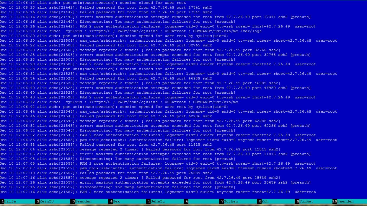

Ich habe fail2ban installiert, ein Python Sript und überlege ob das
alles so richtig ist? Leider nur ein Screenshot möglich, da Copy & Paste
auf dem ssh Fenster nicht funzt.
Ich würde eigentlich erwarten, dass  für die angreifende IP 42.7.26.49
nach Ablauf der MaxRetries erstmal für 10 Minuten komplett Ende ist,
also kein Eintrag kommt. Aber die Zeitangaben sagen etwas anderes, das
geht im Sekundentakt so weiter. Nach Disconnecting geht es direkt
weiter.
MaxRetries bei ssh und fail2ban sind gleich 3 gesetzt, sind die
unterschiedlich gibt es eine Fehlermeldung von PAM.
Alles klar oder stimmt da was nicht?
von Schwarzseher (Gast)
was sagt das fail2ban-Logfile?
Was steht in den fail2ban-iptables-Rules?
Beispiel für's logfile, /var/log/fail2ban.log:
2017-11-12 07:57:01,983 fail2ban.filter         [2702]: INFO    Log rotation detected for /var/log/auth.log
2017-11-13 07:45:57,010 fail2ban.filter         [2702]: INFO    [sshd] Found 58.201.138.17
2017-11-13 07:45:57,016 fail2ban.filter         [2702]: INFO    [sshd] Found 58.211.138.17
2017-11-13 07:45:58,810 fail2ban.filter         [2702]: INFO    [sshd] Found 58.201.138.17
2017-11-13 07:45:59,434 fail2ban.actions        [2702]: NOTICE  [sshd] Ban 58.201.138.17
2017-11-13 07:46:01,444 fail2ban.filter         [2702]: INFO    [sshd] Found 58.201.138.17
2017-11-13 17:45:59,974 fail2ban.actions        [2702]: NOTICE  [sshd] Unban 58.201.138.17
iptables-Rules kannst du mit
> sudo iptables -L -v -n
anzeigen.
Sollte eine Chain "f2b-sshd" geben, da sind die geblockten SSH-Angreifer
drinnen. Und in "INPUT" in Sprung in diese chain.

von Chris J. (Gast)
Ich kenne mich mit dem anderen nicht aus und nachher sperre ich mich
noch selbst aus, alles schon dagewesen. Zudem habe ich den Fehler
gefunden, ein falsches Target, lag nicht auf auth.log. Habe ich
vermutlich verstellt. Klappt alles inzwischen, mit -1 ist eh Dauerban.
