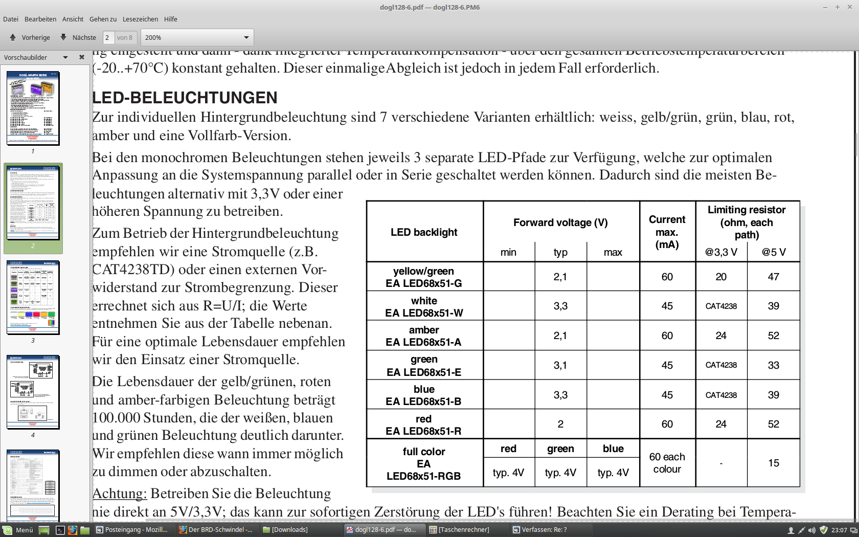

Ich wollte mich an einbauen meines Displays machen nun sitze ich hier
und
habe mich bei den Vor Widerständen aufgehängt.
Es geht um folgendes Modul von Electronic Assembly
Typ: EA LED68x51-G
Imich bringen die Werte aus dem Tritt....
Gelehrnt habe ich Ua-Ud / I dann habe ich meinen Vor wiederstand.
nur in der Tabelle ist die Rede von UD= 2,1V I= 60mA,
wende ich die Formel an dan liege ich bei 48,9 Periode... der nächste
wiederstand wäre da irgendwas mit 56 Ohm.
Rechne ich mit den Normalen Werten  liege ich bei 149 Ohm ...
was mir eher Passen würde.
Kann mir da mal jemand einen Tipp geben?
für 5V benötigst Du mindestens 50 Ohm. Ein viertelwatt -Widerstand wird
dann schon gut warm.  56 oder 68 Ohm wären die nächsten, mit 100 Ohm
sollte es auch noch beleuchten. Zwei mal 33 Ohm in Reihe wären noch eine
Möglichkeit.
Wie rechnest du?
Bei 3.3V Versorgung, 2.1V typ. Flußspannung und 60mA ergibt sich doch
(3.3-2.1)V/0.06A = 20Ω. So steht es auch in dem DB-Ausschnitt. Wobei bei
Amber und Red die Systematik trotzdem verlassen wurde.
Außerdem: niemand zwingt dich, diesen maximalen Strom durch die LEDs
fließen zu lassen. Probier es mal mit der Hälfte, das wird immer noch
hell genug sein. Und die reduzierte Lebensdauer, die für blau, weiß und
grün genannt wird, erscheint dann in einem ganz anderen Licht.
naja: ^                                               ^  ^
Fast. Korrekt wäre (Ua-Ud)/I. Punkt- und Strichrechnung!
