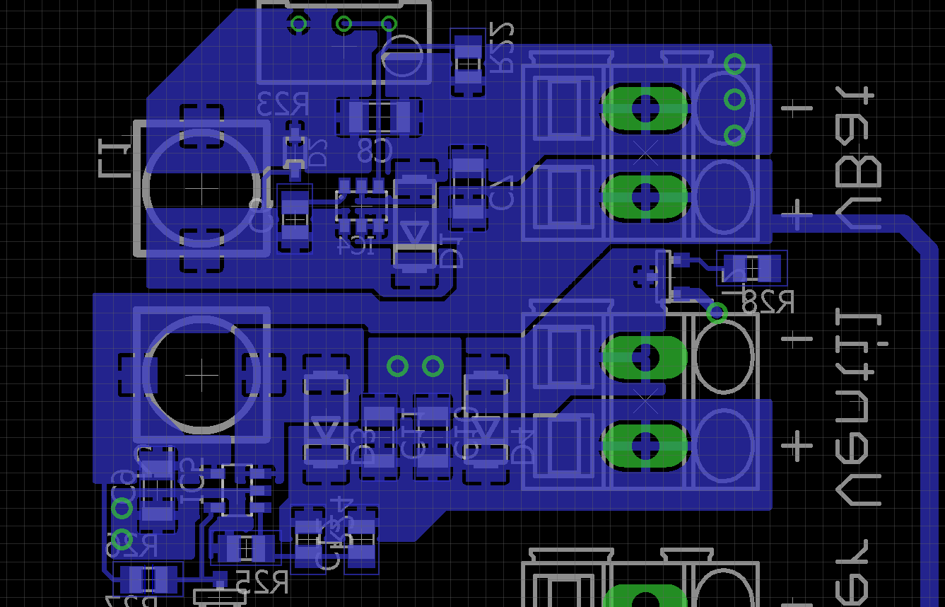

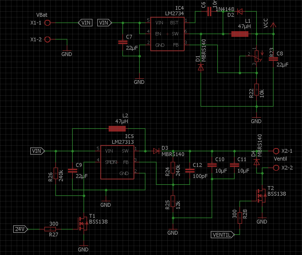

Hallo, da es mein erster SMD Schaltregler ist würde ich ihn gerne mal Überprüft haben. Der Obere ist ein Buck von ca.11V auf 5V für einen µC, RTC und ein paar LED Anzeigen. Der Untere ist ein Boost von den 11V auf 24V für ein Ventil(ca.100mA). Beide Arbeiten mit 1,6MHz Buck: http://cdn-reichelt.de/documents/datenblatt/X400/LM2734XX_ENG_TDS.pdf Boost: http://cdn-reichelt.de/documents/datenblatt/A200/LM27313-TI.pdf Spulen: http://cdn-reichelt.de/documents/datenblatt/B400/PIS2816.pdf Wenn ich noch andere Lagen ein/aus Schalten soll einfach schreiben. Top wird GND. Vielen Dank schonmal Grüße Sebastian

Ersten Fehler gefunden: D2 (1N4148). Weg damit!
#5238588
Zweiten Fehler gefunden: T1 (BSS 138) verträgt nie und nimmer 24V am Gate.
Danke für den Hinweis mit der Diode, die muss nicht weg sondern nur anders (Abbildung 13, Datenblatt vom Buck, Seite 11). Wegen T1, ich hätte wohl besser ne andere Netzbezeichnung wählen sollen, da liegen keine 24V an, nur 5V vom µC.
Sebastian K. schrieb: > brd.PNG Warum ist denn da alles auf der Unterseite? Das ist ja total schlecht lesbar :-/ Zum Layout selber: sieh dir mal das Baeispiellayout vom LM2734 im Datenblatt an. Dort geht nicht der gesamte Leistungsstrom einmal ums ganze IC herum. Und insbesondere der "Switchnode" (dort am Pin 6, wo es am meisten zappelt) ist bei dir RIIIIEEESIG (das nennt man dann auch "Antenne"), im Beispiellayout hat der nur wenige mm² groß. Und das empfiehlt sich auch sehr bei so einer kleinen MHz-Bissgurke... Nimm einen Stift zur Hand und exerziere die Übung mit den 3 Strompfaden mal im Beispiellayout und bei dir durch: http://www.lothar-miller.de/s9y/categories/40-Layout-Schaltregler BTW: ich stelle mir gerade die Frage, warum das gesamte Design so hübsch flächig ist und dann sämtliche Bauteile, sogar die kritischen über dünne Kupferhärchen (aka. Thermals) an diese Flächen angebunden werden.
Die Thermals sind Standard in Eagle, wenn man Polygone nutzt. Dafür gibts aber eine Schaltfläche, das zu unterbinden, resp. eine Eigenschaft des Polygons. Wenn er das von Hand löten will, ist das ganz praktisch. Meine Erfahrung zeigt aber, dass Drosseln mit den Pads an der Unterseite, ganz schlecht von Hand zu löten sind. Hier mags gehen, wenn die nicht soviel Masse haben. Schaltest du das Ventil in der Tat auf der 24V-Seite? Ich mag mich täuschen, aber der (Boost-) IC kommt in weniger als 1s hoch und der SHDN-Pin könnte als Schalter benutzt werden. Dem Ventil wird es wohl gleich sein, ob die Spannung in 20 oder 200ms ansteigt. Einen Trimmer am Ausgang halte ich für Murks. Du findest a) keine ausreichend stabilen (Alterung, Temperatur) und b) drehst du daran einmal. Es macht mehr Sinn, ein paar Pads für Widerstände vorzusehen, um ggf. nachzutrimmen. Mit der E96-Reihe und 2S oder 2P-Anordnung kommt man da sehr weit. (2S=im oberen Teil der Spannungsteilers zwei Widerstände in Serie, 2P=im oberen Teil des Spannungsteilers zwei Widerstände parallel.) So bleibst du bei 1% und vertretbarer Ungenauigkeit. Wenn es wirklich ein Trimmer sein muss, mach ihn in Reihe und klein gegenüber dem Festwiderstand. So kannst du 5-10% trimmen. Neben den Ungenauigkeiten kommt der Schaltregler auch in Bedrängnis, wenn die Ausgangsspannung zu niedrig wird. Die dann zu kleine Drossel führt zu Strombegrenzungen. 's gibt dann bestimmt auch Stabilitätsprobleme, da die Regelung Nullstellen hat, die mit Spule und Ausgangskondensator in gewissen Grenzen für Stabilität sorgen. Darüber hinaus wirds instabil. (Sonst könnte man ja ziemlich billig Schaltnetzteile in Labornetzteile hoher Güte umwandeln.)
Boris O. schrieb: > Die Thermals sind Standard in Eagle, wenn man Polygone nutzt. > Wenn er das von Hand löten will, ist das ganz praktisch. Durchaus richtig, aber bei einem MHz-Schaltregler ist das Löten der nachrangige Prozess. Vorne muss die Funktion stehen, und die braucht hier kompakte geschlossene Flächen. > Einen Trimmer am Ausgang halte ich für Murks. Und wenn, dann darf der Trimmer nur an die LowSide. Denn wenn dann der Schleifer mal keinen Kontakt hat, wird die Spannung herunter geregelt. So wie der Trimmer jetzt drin ist, wird am Ausgang die maximal mögliche Spannung ausgegeben... > Dem Ventil wird es wohl gleich sein, ob die Spannung in 20 oder 200ms > ansteigt. Was ist das überhaupt für ein Ventil und woher kommt VBat?
Danke erstmal für die Hinweise. Ich werde das heute Abend überarbeiten. Vbat kommt von einem 3S Lipo, Überwachung übernimmt der µC. Das Ventil ist für Druckluft. Poti nach R2 und kleiner + Widerstand in Reihe Thermal durch ganzflächig ersetzen, werde zum Löten dann einfach die LP vorheizen. Layout überarbeiten mfG Sebastian

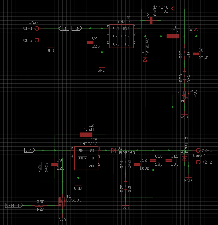

Hallo, hat nun doch etwas länger gedauert. Was ich gemacht habe: - Trimmer nach unten, kleiner +Widerstand - direktes Schalten des Ventil über Spannungsregler - Layout neu und ohne Thermals mfG Sebastian
Sebastian K. schrieb: > - Layout neu und ohne Thermals Das sieht jetzt tatsächlich recht brauchbar aus... ;-)
