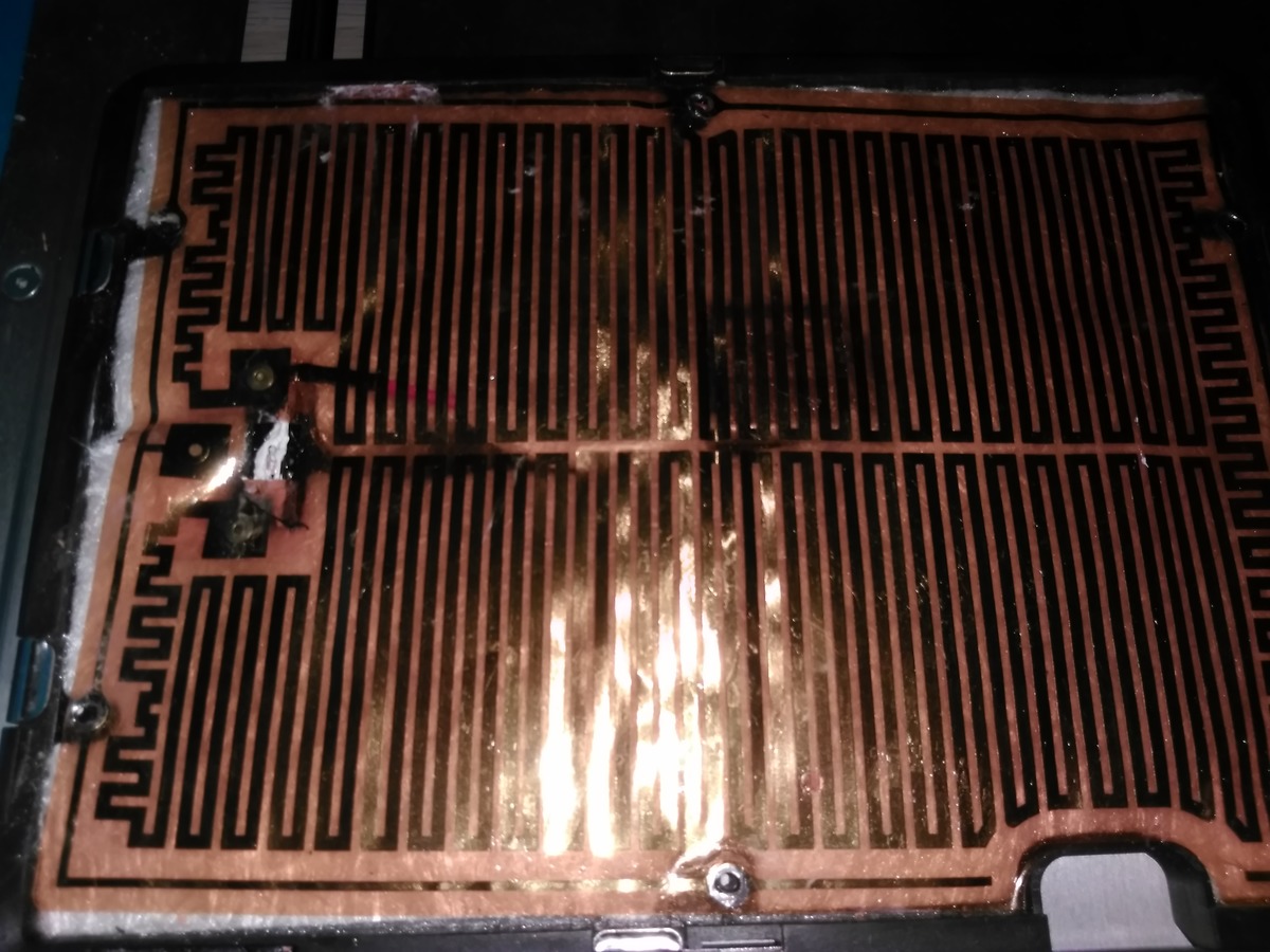

von Seb G. (tecnoob)
Was genau sind Polyfuses, bzw. wo sind diese auf dem RAMPS verlötet?
Die Stromversorgung zum Arduino könnte ich über einen Spannungsregler
machen, dazu müsste ich nur die Diode abknippsen und an den
Spannungsregler ran löten und den Strom vom Spannungsregler ins VIN
leiten, oder? (Es wären genau die 5V). Die anderen Bauteile sollten also
den 24V stand halten?
Das mit der Heizpartone ist geregelt, und beim Bett weiss ich nicht, ob
es auf 24V oder 12V ausgelegt ist, da das Netzteil aber 24V ausgibt,
vermute ich mal, dass das Bett ebenfalls auf 24V ausgelegt sein sollte.
von Aron A. (arone)
Die Polyfuses sind selbstätig rückstellende Sicherungen. Das sind die
gelben flachen Dinger. Du kannst den Arduino über Vin versorgen aber
empfohlen sind maximal 12V an dem Eingang. Wenn du so ein StepDown Modul
oder ähnliches hast könntest du damit die 24V auf z.B. 7V runterregeln
und diese in den Vin einspeisen.
Die standard Heizbetten bieten die Möglichkeit diese mit 12V oder 24V zu
betreiben. Du musst nur die Anschlusskabel am Bett umstecken/umlöten.
Die Sache ist, dass es kein Standard-Heizbett ist, wie man es auf EBay
kaufen kann, es ist einfach irgendwas vom Robox RBX1.
Dieses Bett besteht zunächst aus irgend einer Schaumstoff artigen
Schicht. Darauf eine Folie mit dem Metall, wo der Strom durchfliesst und
es erwärmt. Darauf noch ne Folie und eine Glasplatte. Wobei, mir ist
gerade aufgefallen, dass es auch da 3 Pins hat. Hat jemand zufällig ein
Datenblatt dazu?
Es hat keine Nummer o.ä. drauf.
von Aron A. (arone)
Du kannst ja den Widerstand zwischen den Pins messen.
58 Ohm messe ich an den Pins, die bereits vorhanden sind, das scheint
mir irgendwie etwas zu viel...
Bei 24V gibt das ca. 0,4A.

von Aron A. (arone)
Im Internet steht das Heizbett kann 125°. Dafür braucht man schon ein
paar Watt um das in erträglicher zeit zu erreichen. Sicher das du den
Widerstand richtig gemessen hast? Und kannst du nicht gucken wo das
Heizbett jetzt angeschlossen ist?
von tecnoob (Gast)
Aron A. schrieb:
> Sicher das du den Widerstand richtig gemessen hast? Und kannst du nicht
> gucken wo das Heizbett jetzt angeschlossen ist?
Hab den Widerstand drei mal gemessen, kann sein, dass mein altes
Messgerät Abweichungen hat, was aber eher unwahrscheinlich ist.
Es war an der Hauptplatine angeschlossen, aber mit gleich dicken Kabeln,
wie sie am Netzteil an den 24V waren, und dort fliesst ein relativ hoher
Strom, also vermute ich mal, dass es gut sein kann, dass das Heizbett um
die 100V braucht.

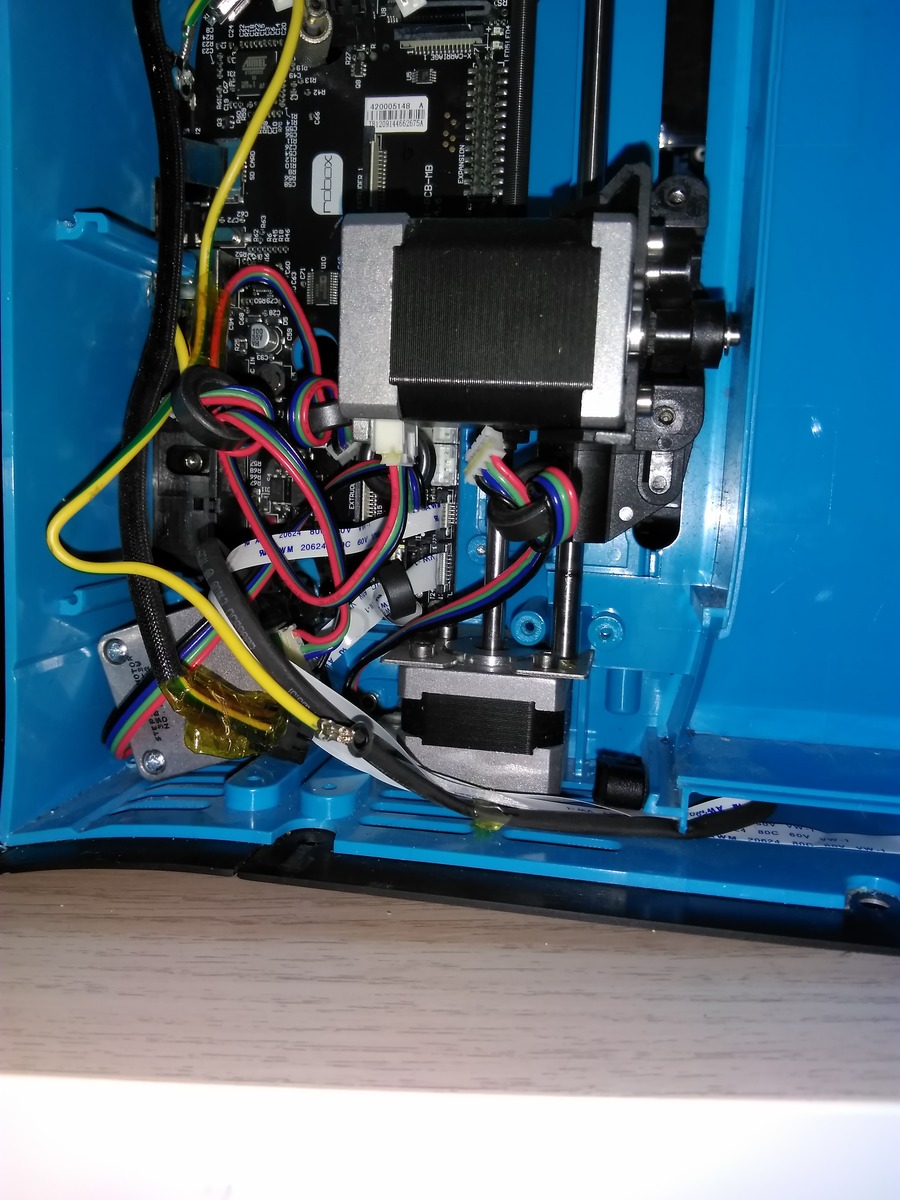

Hab jetzt mal ein Foto gemacht. Das schwarze dickere Kabel unten ist das
des Heizbettes.
Ich habe es gestern mal an 12V und 24V angeschlossen, und tatsächlich
0,2A und 0,4A gemessen. Es sieht wohl so aus, als bräuchte man da einige
Volt zum aufheizen.

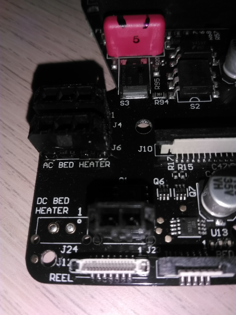

von tecnoob (Gast)
Kleiner Nachtrag...
Das Heizbett ist an einer AC-Output Angeschlossen, weswegen ich mal
vermute, dass es um die 230V AC benötigt, in DC gerechnet wären es ja um
die 110V?
von Christian B. (luckyfu)
> die 110V?
eher nicht! 230V AC entsprechen wohl eher 325VDC...
von tecnoob (Gast)
Ich habe mal irgendwo ein Bauteil gesehen (wahrscheinlich ein
Spannungsregler), der hatte nen maximalen input von 230V AC und 110DC.
Ich glaube nicht, dass sie die Spannung runter geschraubt haben, habe
auf den ersten Blick keine Bauteile dafür gesehen, und das Netzteil hat
auch 24V...
von Mampf F. (mampf) Benutzerseite
Hmm ok, da wird es dann schwierig ... Es gibt Spannungswandler von 230V
AC auf 110V AC. Für die Leistung, die du brauchst, wirst du da
vermutlich sowas 50EUR ausgeben dürfen.
Die Alternative ist ein anderes Heizbett zu verwenden.
von tecnoob (Gast)
Würde für die Spannungsregelung nicht schon ein einfaches trafo reichen?
