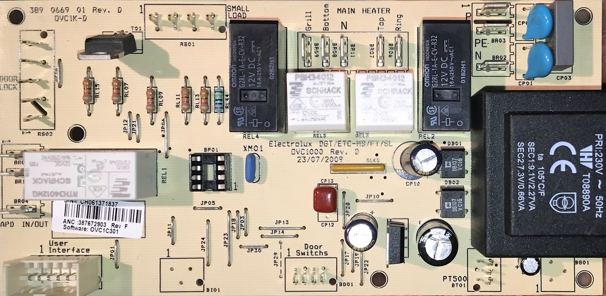

Hallo, Bevor mir jemand gleich einen Vortrag hält, dass es schon einen Thread zu diesem Thema gibt, will ich dieses Diskussionen abkürzen. Ich habe ihn gesehen und gelesen. Nur leider geht es dort nur um den Lüfter der nicht geht. Meiner geht aber und zu diesem Thema habe ich keinen Post gefunden. mein AEG Backofen (E39812-5-M, PNC 940 320 472 02, Typ: 90 BVX 21 AB) schaltet bei erreichen der Temperatur (Einstellung ab etwa 180°C taucht dieser Effekt auf) immer ab. Die Uhr schaltet sich dann auf 12 Uhr und im Display blinkt rechts unten neben der Uhr ein Balken. Der Lüfter läuft ordnungsgemäß nach ein paar Minuten an und bleibt auch nach dem automatischen Abschalten eine Zeit lang an. Der Ofen lässt sich dann nur wieder einschalten, wenn man die Uhr kurz verstellt. Am Lüfter kann es ja nicht liegen. Wer kann mir hier weiterhelfen? Temperaturbegrenzer? Thermostat? Energieregeler? Liebe Grüsse Georgios

Power Board defekt, wohl der übliche Kondensator.
Hallo, vielen Dank für die Antwort, meinst Du mit Powerboard die Platine, die hinten dran hängt? Wenn ja, kann man das genauer prüfen bevor ich die umsonst kaufe?

Mach mal Foto von dem Power Board oder google mal nach dem Kondensator. Die Spg bricht ein, der uC resettet dann. Anas fliegender FI ist damit aber nicht zu erklären. Klaus.

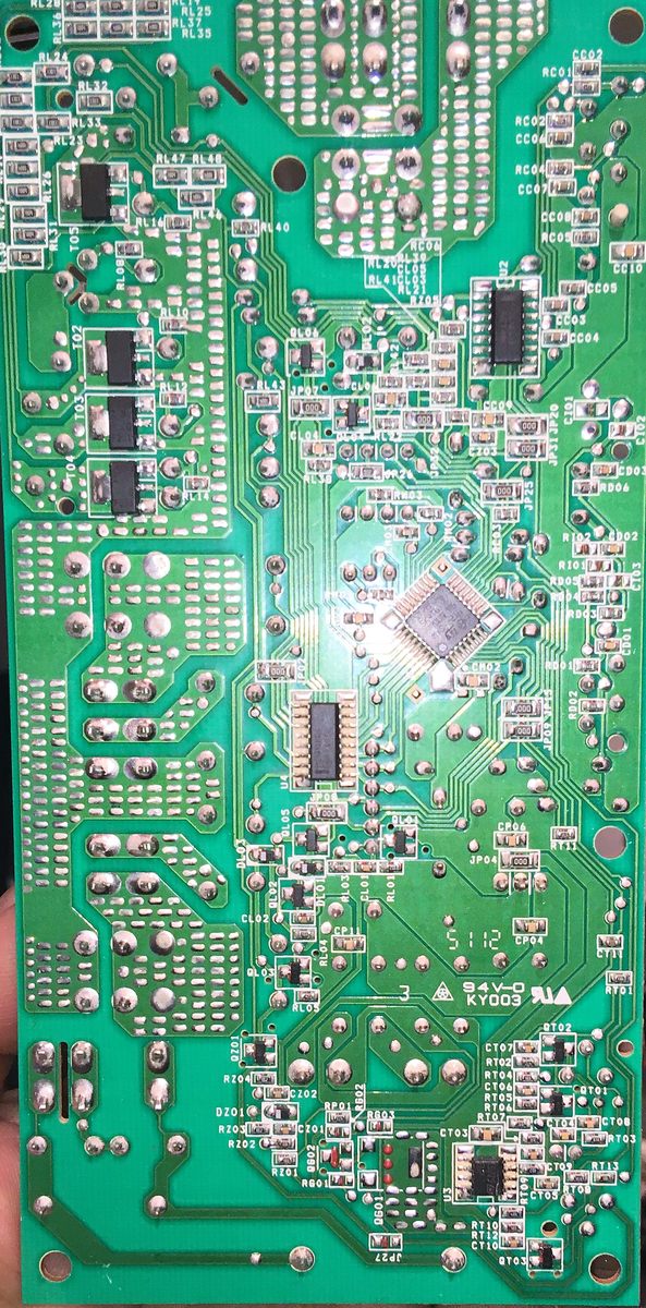

hinz schrieb: > Power Board defekt, wohl der übliche Kondensator. Schau mal ich hab Bilder vom Board gemacht. Scheint alles gut auszusehen. Hatte schon einmal einen Defekt am Board, da hat man gleich ein verschmortes teil gesehen. Was könnte es denn sonst noch sein?
Die 3 Elkos um CP11 PRÜFEN nicht nur anschauen... Klaus.
Klaus R. schrieb: > Die 3 Elkos um CP11 PRÜFEN nicht nur anschauen... > > Klaus. Danke für den Hinweis, messen kann ich das leider nicht nur anschauen ob sie oben gewölbt sind oder nicht. Zumindest sehen sie glatt aus.
...kauf dir LCR T4 bei ebay oder lass es von jmd messen. Keine Wölbung heisst nicht unbedingt dass sie iO sind. Klaus.
Klaus R. schrieb: > ...kauf dir LCR T4 bei ebay oder lass es von jmd messen. Keine Wölbung > heisst nicht unbedingt dass sie iO sind. > > Klaus. Also Platine ist alles ok, habe ich prüfen lassen. Was könnte denn jetzt noch defekt sein?
