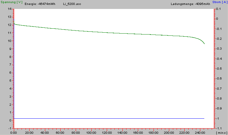

von Gustav K. (hauwech)
Alex G. schrieb:
> Schätze eher bei deinem NB war der Akku auch mal tiefentladen, oder?
Eher nicht, denn dann macht das im Akku verbaute BMS kurzen Prozess, was
soviel heißt wie Akku tot. Auch das habe ich schon hinter mir, und zwar
bei einem Akku, der noch ca. 75% Restkapazität hatte (4095 von 5200
mAh). Das hat mich damals gewaltig geärgert, denn die Zellen konnten
noch 4 Stunden lang 1A abgeben (s. Bild). 1A zieht mein Notebook
überwiegend. Die Zellen habe ich damals ausgebaut und seit Jahren
anderweitig in Betrieb.
Der Andere schrieb:
> Das Problem des Akkus ist nicht daß er keine Kapazität mehr hat, sondern
> daß sein Innenwiderstand zu hoch geworden ist.
> Dadurch schaltet das BMS ab obwohl noch Saft drin wäre.
Das ist gut möglich, denn ich sehe im Energiemanager kurz vor dem
Abschalten eine Akkuspannung von ca. 11.7V. Das sind 3.9V pro Zelle,
nach meinen Erfahrungen mit LiIon noch weit im grünen Bereich.
von Alex G. (dragongamer)
Im Schnitt zieht dein Gerät vieleicht 1A, aber moderne CPUs haben ganz
schön ordentliche Lastspitzen (ein Intel U kommt locker auf 25W trotz
15W rating) und in einem NB ist nicht so viel Platz für
Stützkondensatoren. Darum ist die BMS scharf eingestellt/ausgelegt, denn
niemand will ein instabiles NB.
