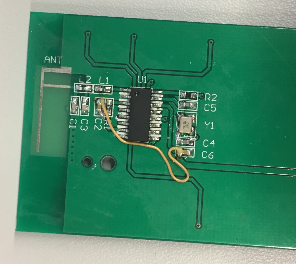

Hallo Zusammen,
kennt sich jemand von euch hier etwas genauer aus und könnte sagen, was
das hier für ein Chip sein könnte?

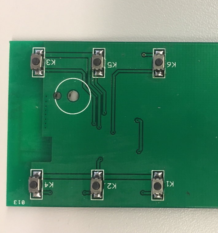

Die Platine ist aus einer Fernbedienung, es sind 6 Knöpfe vorhanden,
also gehe ich mal davon aus, dass er mindestens 6 I/Os hat.
Was mich jedoch verwundert, anscheinend funktioniert die Fernbedienung
mit dem 2,4Ghz Band. Ist das hier nur ein Funkchip mit I/Os, oder ein
Mikrocontroller mit integriertem Funkchip? Es ist ja nur ein 16MHz Quarz
verbaut und zudem hat er nur 16 Beine.
Leider ist auf dem Chip keinerlei Beschriftung.
Stehe hier echt auf dem Schlauch, weiß hier irgendwer mehr darüber? :D
Grüße
#5239444
Könnte man auch als Matrix schalten - aber der Chip hat genug Beinchen
übrig.
Gegen einen einfachen 2,4 GHz Mikrocontroller spricht hier das überhaupt
kein Programmierinterface auf dem Board drauf ist.
Aber das Board sieht zumintest auf der Chipseite handgelötet aus. Das
spricht nicht für größere Serie, da hätte man zumidest keinen ASIC für
gebaut. Außerdem macht man auf Großserie aus Preisgründen dann COB statt
SO-Package.
Vorprogrammierter (oder Maskenprogrammierter) µC wäre auch meine
Vermutung. Dort liegt bei mittlerer Serienstückzahl das Optimum an
Entwicklungs- und Produktionskosten.
#5239498
...ich habe KAUM FBs mit COB gesehen, alle nutzen SO-xx. RFout an Pin1
ist ja schon mal ein gutes Suchkriterium. Dass es einen FB 2,4GHz IC mit
allem drum & dran in SO-16 geben soll, ist für mich nicht sehr
erstaunlich - der Markt ist riesig und die Chinesen haben auch für echte
Marktlücken Spezial-ICs on stock.
Klaus.
