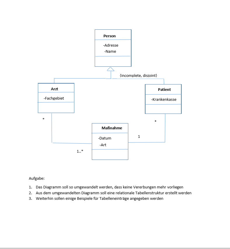

UML-Aufgabe Denkansätze
#5239486
Mach aus der Vererbung Compositions. Also Arzt / Patient enthalten
jeweils ein Person Objekt. Dann für jedes Objekt eine Tabelle mit
Primärschlüssel und in den Tabellen für Objekte, die auf andere Objekte
verweisen, dann noch entsprechende Fremdschlüssel.
Gast #5240135
Danke schon mal für deine Infos. Meinst du mit jeweils ein Person Objekt
Instanzen von KLasse "Person" , also Arzt:Person bzw. Patient:Person.
Das mit den relativen Tabellenstrukturen verstehe ich irgendwie nicht so
richtig.Kannst du das Diagramm mit Kompositionen mal aufzeigen, wie du
es machen würdest? Danke im Voraus.

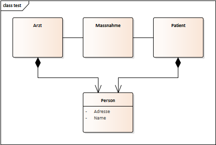

Ich denke das Diagram von Eric.B ist nicht richtig. Die ausgefüllte
Raute muss meiner Meinung nach Richtung Klasse Person zeigen, denn die
Komposition ist  eine Beziehung, die Teile (Arzt, Patient) zu einem
Ganzen(Person) in Beziehung setzt. Wird z.B. Klasse Person gelöscht,
existiert Arzt und Patient nicht mehr. Sehe ich doch richtig oder? Wie
sieht es dann mit den Attributen aus, behalten die jeweiligen Klassen
ihre Attribute wie im ursprünglichen Diagramm?
#5242309
Mike schrieb:
> die
Umgekehrt: Arzt und Patient sind das Ganze, und Person ist ein Teil von
denen.
Doch, nur sind sie keine Personen mehr :-) Oder korrekter: sie enthalten
keine Person mehr.
Umgekehrt gilt aber: wenn ein Arzt (Instanz, nicht die komplette
Klasse!) verschwindet, dann existiert auch der zugehörige Person nicht
mehr.
Es ist auch nicht ausgeschlossen, dass Personen existieren die weder
Arzt noch Patient sind.
(Firma: Flk Consulting UG) #5243120
Hallo Zusammen,
Besser ist es die Beziehungen anders anzuordnen.
Arzt<>-Person und Patient<>-Person sind jeweils Kompositionen
Person<>-Maßnahme ist dann die dritte Komposition.
Diese Konstellation ermöglichen eine relativ einfache Abfrage der Daten
über entsprechend formulierte Views.
Die Assoziationsform Komposition ist zu wählen, da damit sichergestellt
ist, dass wenn ein Arzt oder ein Patient gelöscht werden, auch der
entsprechende Personensatz und die Maßnahmen gelöscht werden.
Bei der von Eric dargestellten Form, muss es in Maßnahme zwei
Fremdschlüssel geben die in Abhängigkeit davon gesetzt werden von
welcher Seite Arzt oder Patient der Datensatz eingefügt wird. Das macht
eine Abfrage über einen View deutlich komplexer und damit langsamer.
Frank
#5243234
Es ist leider noch aufwändiger: Die selbe Maßnahme kann vielen Ärzten
und vielen Patienten zugeordnet werden. Man braucht also
Verknüpfungstabellen.
(Firma: Flk Consulting UG) #5243293
Hallo Thomas,
Du hast Recht, ich habe mir nur auf die Auflösung der Vererbung
angesehen und nicht den Rest des Diagrammes :-(.
Damit wäre die korrekte Aussage Arzt-<>Person und Patient-<>Person sind
jeweils Kompositionen Person-Maßnahme ist dann eine Association.
Von daher ist das Diagramm von Eric soweit korrekt wobei ich um
Unterschied die Assoziation nicht zwischen Arzt-Maßnahme-Patient anlegen
würde, sondern direkt zwischen Person und Maßnahme.
Frank
