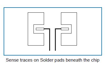

von Ingo S. (ingo-s)
Das ist ein Missverständnis. Ich setze 4 einzelne 2pol. SMD Shunts ein,
zwei auf der Ober und zwei auf der Unterseite der Leiterplatte die
parallel geschaltet sind. Der Spannungsabfall wird optimiert jeweils
mittig an den Pads zur Innenseite hin abgegriffen und mit möglichst
gleicher Leitungslänge zusammengeführt.
Das ganze ist ein Kompromiss aus mindest Spannungsabfall für die
High-Side Messung, Verlustleistung, Wärmeverteilung und Preis der
Shunts.
Ingo
von Der Andere (Gast)
Die Leitungslänge der Messleitungen ist eigentlich ohne Belang. Dadurch
daß du 4 Shunts parallel schaltest hängt es von der Verlötung (dem
Bild ist Auszug aus TTelectronics Datenblatt
Wie schon geschrieben, es ist ein Kompromiss.
Ich gehe an der Mitte des dicken Pads weg, habe aber auf einen kleinen,
davon isolierten Pad verzichtet, da mir da zuviel Kontaktfläche für den
hohen Strom verloren geht.
100A mit nur einem "gescheiten" Shunt zu messen ist für mich kein guter
Kompromiss. Ich benötige dann einen Shunt, der bei 0,5mOhm 5W
Verlustleistung verträgt die dann auch noch auf einer kleineren Fläche
auftritt.
Die gibt es natürlich auch mit 0,2mOhm und damit geringere
Verlustleistung. Dann bekomme ich aber Probleme durch die kleine
Abfallspannung mit den nicht idealen OpAmps für die High-Side current
Messung wie INAxxx und ähnliche.
Ingo
von Falk B. (falk)
@ Ingo Stahl (ingo-s)
Schon wieder eine Fehlentscheidung.
>auftritt.
Ist halt so. 100A Dauerstrom sind nun mal eine andere Liga.
Dann nimm einen Stromwandler von LEM & Co, da hast du keine Probleme mit
dem Spannungsabfall. OK, die kosten einiges.
Bei dem kleinen isoliertem Pad kommt bei meinem Hobby Projekt natürlich
auch die Frage auf, ob ich eine korrekte Lötung bei "zu Fuß" Aufbringung
der Lötpaste in Verbindung mit Heißluft einigermaßen sicher stellen
kann. Ich kann zwar anschliessend nachprüfen, ob eine Verbindung
vorhanden ist, aber ob der Pad noch isoliert aufgebaut ist, aber nicht.
Beim Modellflug muss es immer möglichst klein und leicht sein, da ist
selbst ein ACS7xx Hallsensor für die Strommessung je nach Modell schon
störend, ganz abgesehen von einem großem Stromwandler.
5% Genauigkeit sind meistens ausreichend und lassen sich auch erreichen,
teilweise sogar 3% mit etwas Aufwand in der Kalibrierung.
Ingo
