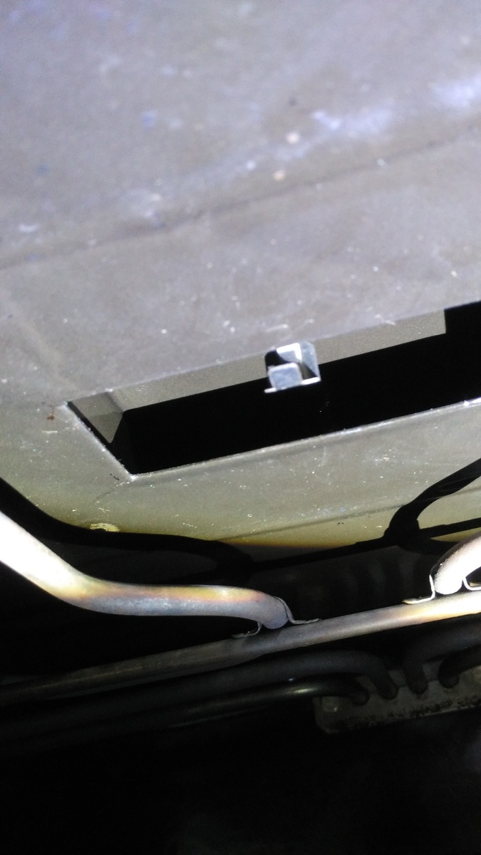

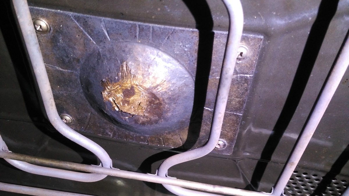

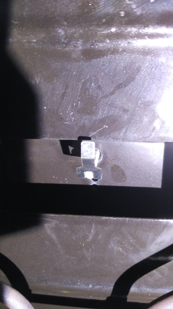

Hier noch ein paar Fotos vom Gerät. Zur Deutung der aufgenommenen Werte und der weiteren Vorgehensweise: ich hatte extra mehrere Messungen in verschiedenen Temperaturen etc. gemacht. Das hat mich schon "erfreut", daß das alles sehr deckungsgleich ist und linear skaliert. Fabian F. schrieb: > Definitv defekt. Ich hab mal 200ml in unsere 750W Mikrowelle gesteckt > Anfangstemp ist 13°C. > Nach 30s: 38° > Nach 60s: 70° > Nach 90s: >90° (Kocht teilweise) > > Macht im Schnitt 719W, was sich gut mit den el. Daten deckt. > Deine MW macht im Schnitt nur 280W. Danke, Fabian, für Vergleichswerte "aus einer anderen Mikrowelle". deine ca. 4-5% Abweichung 1 - (1 / (719/750)) wären auch das was ich erwartet habe. --> wenn da bei meinem Vater tatsächlich 60 (sechzig!) % Verlust habe (279/700) dann müßte es ja irgendwie identifizierbar sein, wo die geblieben sind --> ich werde jetzt mal eine Strommessung machen. Mehr als ein simples Multimeter hab ich aber nicht zur Hand, um die Stromaufnahme (des Trafos? Des Magnetrons?) auszumessen. Ich frage mich allerdings: wie erfolgt denn wohl die Abstufung der verschiedenen Leistungs-Stufen? der ermittelte Wert passt aber (auch mit Toleranz) zu keinen der vorgesehenen Leistungsstufen.
#5246097
Wegstaben V. schrieb: > Ich frage mich allerdings: wie erfolgt denn wohl die Abstufung der > verschiedenen Leistungs-Stufen? Durch Ein-Ausschaltung der vollen Leistung im Takte von mehreren Sekunden. Meist kann man das Brummen des Hochspoannungstrafos auch hören, wenn er gerade eingeschaltet ist. Das erste Foto sieht schlimm aus. Ist das die Glimmerplatte, die den Hohlleiter abdeckt? Weshalb ist sie so verbogen? Aufmachen und nachschauen! Ich ahne, dass sich dahinter eine Menge Dreck befindet, der die fehlende Mikrowellenleistung absorbiert und dabei glühend heiss wird. Ein typisches Magnetron siehst du hier auf dem ersten Bild: https://de.wikipedia.org/wiki/Magnetron Das Hütchen auf dem rosafarbenen Isolator ist die eigentliche Antenne, und es ragt durch ein Loch in der breiten Seite des Hohlleiters bis ungefähr zu dessen halber Höhe hinein. Sichtbar ist auch die HF-Dichtung aus vergoldetem Drahtgestrick. Sie liegt aussen auf dem Hohlleiter auf und darf bei der Montage keinesfalls vergessen werden. Einige Mikrowellenherde haben auf der Breitseite des Hohlleiters zwischen der Antenne des Magnetrons und der Öffnung zum Garraum noch zwei kleine Aluminiumzylinder aufgenietet, etwa so groß wie ein Fingerhut. Das sind Oberwellenfilter und gelegentlich brennt bei einem von ihnen der Befestigungsniet durch. Man kann das an der Verfärbung des Hohlleiters von aussen erkennen, und evtl. fällt einem beim Öffnen des Hohlleiters der Aluminiumzylinder entgegen.
nachtmix schrieb: > Ist das die Glimmerplatte, die den Hohlleiter abdeckt? > Weshalb ist sie so verbogen? > Aufmachen und nachschauen! > > Ich ahne, dass sich dahinter eine Menge Dreck befindet, der die fehlende > Mikrowellenleistung absorbiert und dabei glühend heiss wird. Ja, das ist das Glimmerplättchen. Dahinter ist nichts unsauberes. 2 Messwerte (siehe weiter oben) sind mit abgenommenen Glimmer aufgenommen worden. Eine messbare Abweichung habe ich nicht fest stellen können (mit bzw. ohne Glimmer)

Wegstaben V. schrieb: > Eine messbare Abweichung habe ich nicht fest stellen können (mit > bzw. ohne Glimmer) Das war auch nicht zu erwarten. Gelegentlich verwendet man solche Platten aus isolierendem Material um die Strahlung im Hohlleiter an den freien Raum anzupassen, aber derartige Platten sind bei dieser Frequenz deutlich dicker. Der Hochspannungskondensator -typischer Weise etwa 1µF, aber genau auf den Trafo und das Magnetron abgestimmt- ist ausser dem Magnetron das einzige denkbare Verschleissteil. Er könnte durch Selbstheilungsvorgänge an Kapazität verloren haben. Bevor du aber daran gehst seine Kapazität zu messen, solltest du ihn unbedingt kurzschliessen! Zwar hat er einen Entladewiderstand von einigen Megohm eingebaut, aber sicher ist sicher. Daran denken, dass dieser Entladewiderstand die Kapazitätsmessung verfälschen kann! Also die Größe dieses Widerstandes (typ. 5..10M) mit dem Ohmmeter bestimmen und dann die Kapazitätsmessung auch mal mit einem bekannten 1µF Kondensator und einem parallelgeschalteten Widerstand der gemessenen Grösse wiederholen um den durch den Entladewiderstand bewirkten Fehler der Kapazitätsmessung abzuschätzen. Falls die Netzspannung für den dicken Trafo nicht mit einem Relais, sondern mit einem Triac geschaltet wird, lohnt es sich sicher auch vorab die Kleinspannungselkos dieser Steuerung zu erneuern. Nicht lange versuchen da etwas zu messen, sondern einfach erneuern!
