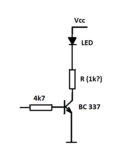

von Der falsche MaWin (Gast)
Robert schrieb:
> Gibt es keine einfache Schaltung?
Ich habe hier mal einen Inverter aufgetrieben der in Wirklichkeit gar
nicht invertiert. Erst wenn man die LED parallel zum Transistor schaltet
wird invertiert. Oder man dreht die Schaltung auf dem Kopf und baut
statt eines NPN-Transistors einfach einen PNP-Transistor (BC327) ein.
Vielleicht reicht es aber auch aus, wenn die LED am Ausgang von dem
PWM-Signal nach Vcc geschaltet wird, statt nach Masse. Dann wird ja
automatisch invertiert? Ganz ohne Schaltung.

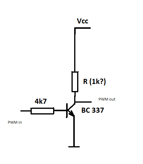

von Einer K. (Gast)
> nicht invertiert.
Und ich habe deinen Plan mal zu einem "Richtigen Inverter" umgemalt
von Robert (Gast)
Danke an euch alle. Ich probier es gleich mal aus.

von Robert (Gast)
So...
Ich habe die Zeichnung mal in den Simulator geworfen.
Funktioniert hier Prima :)
Um die annähernd genaue Umwandlung von 5V->0V und 0V->5V habe ich einen
60 Ohm Kollektorwiderstand eingesetzt. Der Basiswiderstand 4k7 ist
geblieben.
Bei einer Basisspannung von 5V (LED an) fließt theoretisch ein
Kollektor-Emiter-Strom von 81mA.
Ist das noch vertretbar mit einem Handelsüblichen Transistor?

von Joe F. (easylife)
> geblieben.
Das ist das, was ich meine.
Mit einem Push-Pull Inverter hast du dieses Problem nicht. Da high und
low die gleiche Impedanz haben, handelt man sich keine Asymmetrie ein.
Kommt auf die Sichtweise an. Der Transistor wird es überleben, aber du
erzeugst dir unnötige Pulse auf der Versorgungsspannung.
Und der Kollektorwiderstand muss im Zweifel 1/2 W verheizen können.
Die 80mA benötigst du ja auch nur, wenn deine KSK einen relativ
niederohmigen PWM Eingang hat.
Mit welcher Impedanz hast du den Low-Pass der KSK denn angenommen /
simuliert?

von Robert (Gast)
von Thomas E. (thomase)
Dann nimm dir mal ne Lupe und erzähl uns, was auf dem 8-Pinner
draufsteht. Vielleicht lässt sich damit was anfangen.
http://www.xlsemi.com/datasheet/XL4001%20datasheet.pdf
Die PWM geht einfach auf den Enable-Eingang (digital).
Alles über 1.4V wird als "high" erkannt.
Nimm einfach den 1K Kollektorwiderstand. Das muss funktionieren und es
wird auch keinerlei "Verzerrungen" der PWM geben.
Die 0.8V für ein "low" machen evtl. mehr Probleme mit dem NPN
Transistor.
Du könntest stattdessen auch einen 2N7002 Fet nehmen, der schaltet
deutlich besser auf 0V.

von Wolfgang (Gast)
> Transistor.
Die U_CE eines vernünftig durchgesteuerten NPN-Transistors liegt doch
locker unter dem als V_EN Low-Wert angegebenen 0,8V. Wieso hast du da
Bedenken?
Bei einem BC547 liegt die z.B. typisch bei 0,09V, maximal bei 0,25V
(@10mA).

Eher nicht, so ein RTL-Inverter ist bestenfalls für statische Signale
geeignet. Die Laufzeiten sind gegenüber TTL oder CMOS vielfach höher und
stark unsymmetrisch.
Eine PWM hat einen recht hohen Basistakt, d.h. das Tastverhältnis wird
massiv verfälscht.
von Wolfgang (Gast)
> massiv verfälscht.
Na ja, beim Arduino 8-Bit PWM mit seinen 490Hz liegt der Basistakt bei
125kHz. Für einen 1-Bit Fehler müsste die Unsymmetrie schon etwa 8µs
betragen. Und ob das bei einem Lampendimmer auffällt, ist noch die
zweite Frage.
