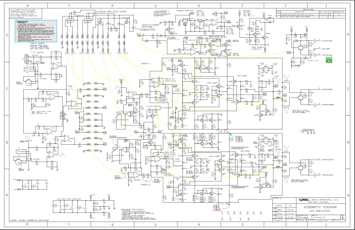

Habe jetzt mal den Schaltplan angehängt der aber leider ziehmlich
unscharf ist habe aber noch einen besseren gefunden den ich aber nicht
hochladen kann.
PS: Alle 3 Schaltpläne sind gleich bin nur nicht so ganz mit dem Upload
klargekommten:D

Den Schaltplan kann niemand lesen.
Also wenn die Sicherung heil bleibt brauchst Du ein Oszilloskop und
musst das Signal durch die Endstufe verfolgen bis es irgendwo
verlorengeht oder verzerrt wird. Du hast ja einen zweiten Kanal für
Vergleichsmessungen.
Die üblichen Verdächten wie die Endstufentransistoren oder das
Lautsprecherrelais bzw. alle Kabel und Kontakte auf diesem Pfad hast Du
schon überprüft?

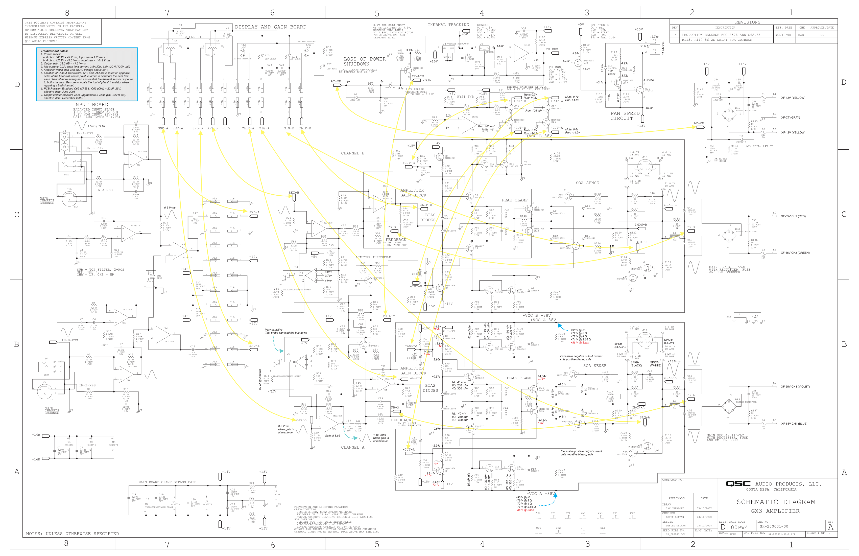

PS: Habe den Schaltplan nochmal angehängt der andere war bissschen
unscharf.
Danke schonmal für die Antwort!

#5242776
naja ohne oszi ist es schwer du kannst dir aber zuerst mal die
verdächtigen mosfets der spannungsversorung an sehen und da nachmessen.
meine Erfahrungen haben gezeigt das es MEIST einer oder gar beide
Transistoren sind die den ls antreiben also bei dir (gute frage bin ich
zu blöd oder fehlt da was im plan?? )
Die mosfets /Transistoren sind meist paarweise verbaut neben einander.
teste da mal auf Durchgang an diesen punkten.
Gast #5242815
hinz schrieb:
> Es fehlt im Schaltplan nichts.
...antwortete der T-1000 nach vollständiger Prüfung des Planes.
DAVID -. schrieb:
> (gute frage bin ich
Solche Vorlagen bleiben nicht oft ungenutzt.
Laß Dich nicht von den zahlreichen Schutzschaltungen "ablenken" - es
sind Leistungstransistoren vorhanden, sogar sehr gute. Bei den meisten
Schaltplänen von Amps sind sie am Speaker-Ausgang direkt verbunden -
hier wurde diese Verbindung aufgetrennt. Suche beim oberen Kanal nach
P1, beim unteren nach P2.
Du wirst fündig werden.
Gast #5242834
Arnie rules schrieb:
> Bei den meisten
Das ist die jeweilige "Masse" der beiden Kanäle.
Es ist kein 08/15 Verstärker! Ruhig etwas genauer hinsehen.

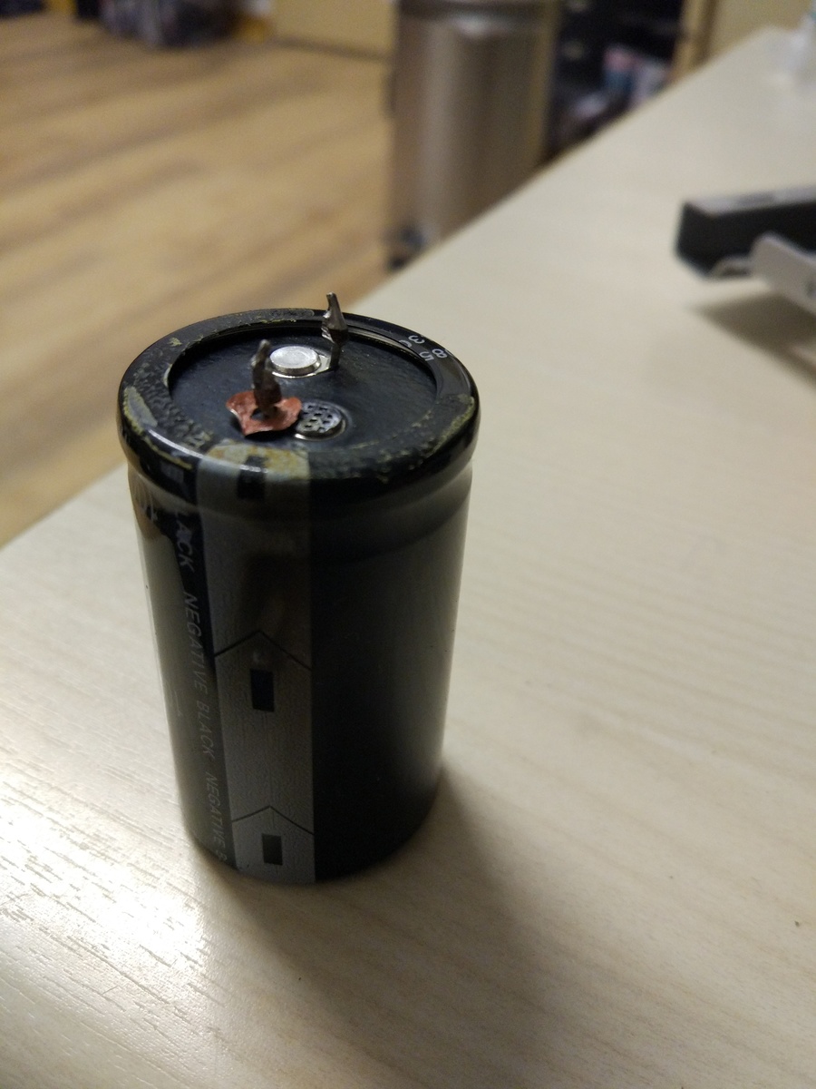

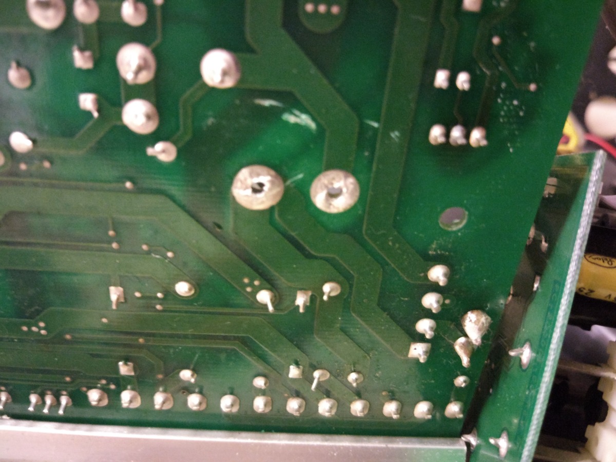

OP #5243593
Ok das sind jetzt viele hilfreiche Ideen ich hab jetzt nur ein bisschen
voreilig gehandelt und einen der großen Kondensatoren ausgelötet und
dadurch (weil ich keine Entlötpumpe zur Hand hatte) mit ein bisschen
Gewalt den Kondensator ausgelotet um zu sehen ob es den an dem liegt
(War natürlich total idiotisch). Jetzt habe ich ein neues Problem da ich
jetzt die Platine beschädigt habe. Ein Lötpunkt der Platine löste sich
und auch ein kleiner teil von dem Loch wo der Kondensator drin steckte
(festgelötet) war. Fotos hab ich angehängt. Ich denke da die untere
Seite noch Heil ist kann ich einfach nachdem ich den Kondensator
getestet habe ihn einfach wieder einlöten?
Grund warum ich den Kondensator ausgelotet habe war weil ich
festgestellt habe dass der eine kleine Verfärbung hatte die nach
Überhitzung ausschaute da gleich daran ein Transistor "lehnte". Habe
leider noch kein Kapazitätsmessgerät (kommt die Tage noch). Da ich aber
ein Multimeter habe von Fluke (117) habe ich den Durchgang gemessen um
sicher zu gehen dass der Kondensator keinen Kurzschluss erzeugt. Da
kommt mir schon die nächste Frage. Kann ich mit dem Fluke 117 keinen
Kondensator messen? In der Beschreibung steht dass ich Kapazitäten
messen kann. Habe den Regler vom Multimeter auf Kapazitätsmessung
gestellt und am Kondensator angeschlossen. Dieser fährt von 0 V bis 2V
hoch und zeigt dann OL an. Kann ich also aus dem Messwert irgendetwas
schließen oder ist das nur ein grober Wert der da ausgegeben wird der
einfach nur sagt: Kondensator lädt sich auf ---> also alles i.O. mit dem
Kondensator? Ich habe ja eigentlich keine nF Anzeige.
(Firma: matzetronics) #5243608
> Kondensator?
Jo, der ist in Ordnung. Da du glücklicherweise nur das nicht
angeschlossene obere Lötauge zermanscht hast, kannst du den Elko einfach
wieder einlöten und dich um die Messpunkte kümmern. Der Plan zeigt ja
alle möglichen Spannungen, die du mit dem Voltmeter gegen Masse messen
kannst. Sei aber vorsichtig - keine Kurzschlüsse produzieren und auch
nicht mit zu viel Kaffee intus am Amp stochern.
Du kannst am Gerät unter Spannung messen, aber bitte nur im Voltbereich
- keinesfalls Strom- oder Widerstandsmessung in eingeschalteten Zustand.
Gast #5243615
> (festgelötet) war.
Wenn es keine Platine mit mehr als 2 Lagen ist, dann dürfte das
problemlos sein. Auf der Oberseite ist ja nichts weiter an den Pin
angeschlossen - im Gegensatz zum anderen Pin.
Aber es dürfte eher selten sein, dass der Kondensator kaputt ist,
solange er den Deckel nicht angehoben hat oder aufgebläht ist.
Wenn du grob abschätzen willst, ob der Kondensator noch seine
(ungefähre) Kapazität hast: Lege ihn über einen Widerstand an die
Spannung, messe die Zeit bis die Spannung am Kondensator auf 63%
angestiegen ist, dann kannst du berechnen: C=R/tau
Gast #5243710
Chris W. schrieb:
> Kann ich mit dem Fluke 117 keinen Kondensator messen?
"Man" kann das, ja.
> gestellt
Nö. Naja, fast.
Ja, weil du im Diodentest warst. Elkos wird bis Anzeigegrenze geladen,
danach kommt Overload.
> In der Beschreibung steht...
...dass du, nach Umschaltung in den Diodentest, vergessen hast, die
rechte der vier Tasten zu drücken. Dann zeigt das Gerät auch eine
Kapazität als Meßwert ;)
Aber lass dir gesagt sein, der Elko isses nich ;)
