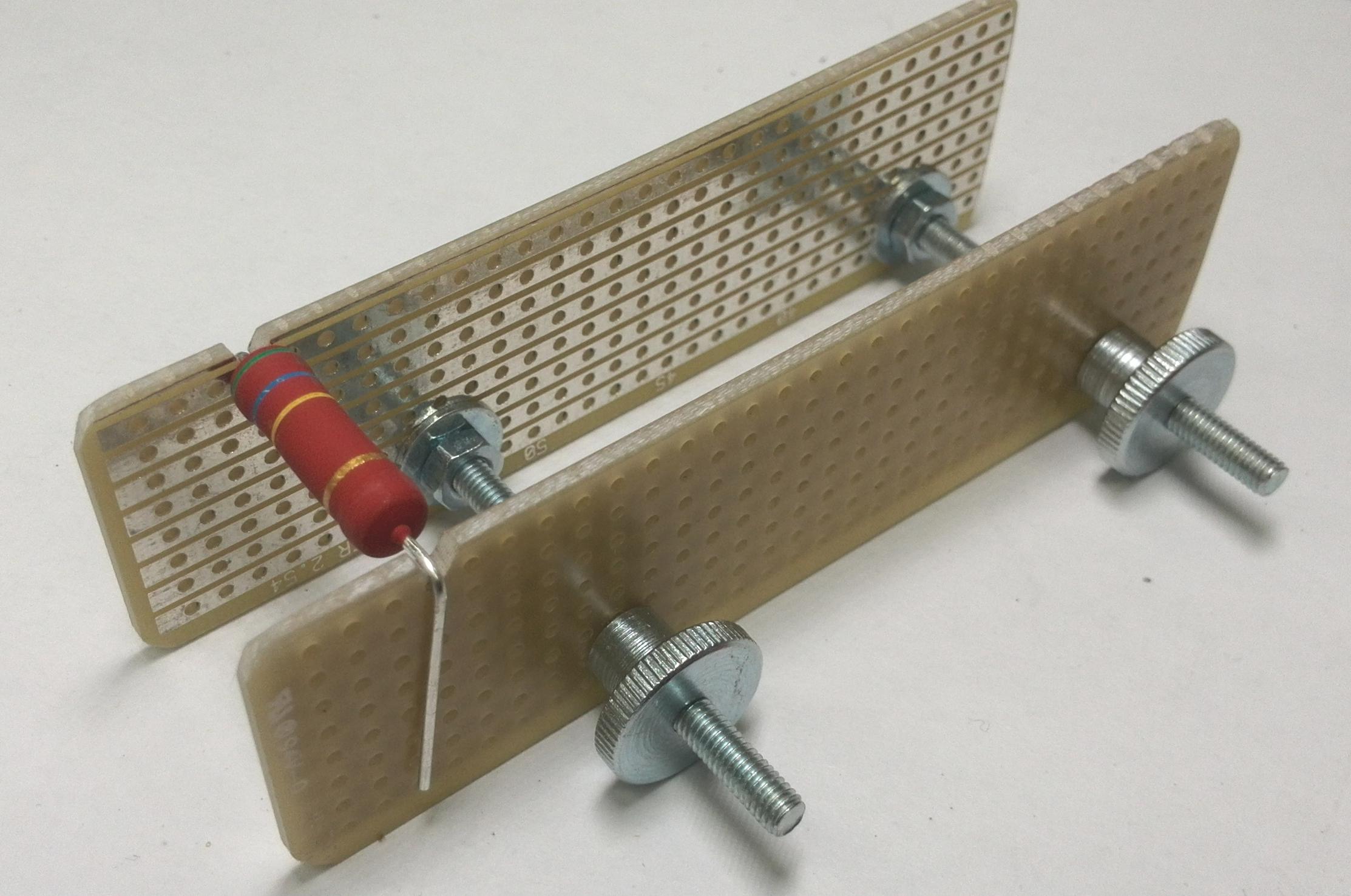

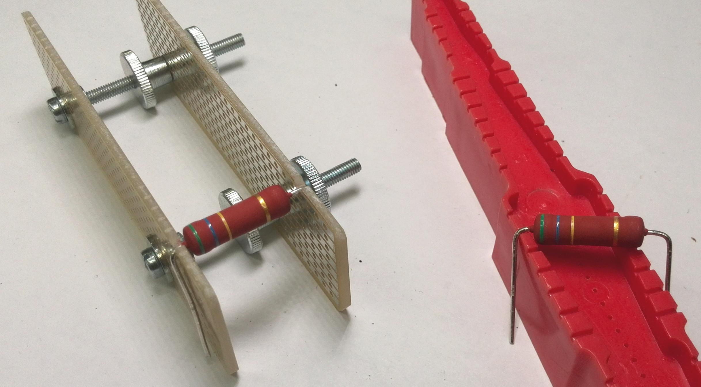

Was macht man, wenn die normale Bauteilbiegeleiste nicht die nötige breite für das große Bauteil hat? Man baut sich in 15Min. eine eigene, die dann auch noch einstellbar ist.
Hallo, ich glaube das gehört eher hier hin: Quick&dirty - schnelle Problemlösungen selbst gebaut rhf
...innen ne entsprechende Feder auf die Gewindestange und ne Breiten-Skala in Einheit "Lochabstand" wäre noch praktischer. Klaus.

Und einen schönen 0,5mm Radius an die Biegestelle.

> Was macht man, wenn die normale > Bauteilbiegeleiste nicht die nötige > breite für das große Bauteil hat? 3D-Drucker-Besitzer-Meisterrasse blickt verächtlich auf euch hinab!

Reinhard #. schrieb: > Was macht man, wenn die normale > Bauteilbiegeleiste nicht die nötige > breite für das große Bauteil hat? Man macht sich nicht so viel Arbeit und nimmt einfach 2.

Hermann schrieb: > Man macht sich nicht so viel Arbeit und nimmt einfach 2. Das wird kaum anständig funktionieren, weil der Bauteilkörper aufliegt und nicht der Draht. Siegfried schrieb im Beitrag #5241155: > Was hat der Mist von Baumann in einem technischen Forum zu suchen? Da hat jemand eine einfache und gute Lösung gezeigt und schon kommen die Neider, weil es ihnen selbst nicht eingefallen ist.

Manfred schrieb: > Da hat jemand eine einfache und gute Lösung gezeigt und schon kommen die > Neider, weil es ihnen selbst nicht eingefallen ist. Wieso Neider? Denke, jeder hier weiß Ideen und gut ausgeführte Lösungen zu schätzen. :) Als "Biegeleiste" bog ich mir mal einen 5cm breiten 1mm-VA-Blechstreifen mittig zu einem V und punktete das V (mit 5cm Höhe) per MAG auf eine Stahlplatte, die durch ihr Gewicht auch ganz gut stehen bleibt. Oben ist die Blechkante (außen beim V) etwas abgerundet. In das V kann ich die Bauteile so einführen/auflegen, bis sie beidseits "auf Anschlag" sind und anschließend die herausstehenden Drähte nach unten biegen. Längeneinstellung erübrigt sich durch das V und das Biegen geht auch ohne "Hilfs-Kerben" ganz gut. Grüße

L. H. schrieb: > Wieso Neider? > Denke, jeder hier weiß Ideen und gut ausgeführte Lösungen zu schätzen. > :) Es gibt hier ein paar dusselige Kommentare, die auch mich davon abhalten könnten, Lösungsideen zu veröffentlichen. > Als "Biegeleiste" bog ich mir mal einen 5cm breiten 1mm-VA-Blechstreifen > mittig zu einem V und punktete das V (mit 5cm Höhe) per MAG auf eine > Stahlplatte, die durch ihr Gewicht auch ganz gut stehen bleibt. Wer es kann: Ich habe weder eine Tafelschere noch ein MAG-Gerät, von daher wäre Deine Lösung für mich nicht realisierbar. Die Lösung von Reinhard könnte ich klaglos bauen - Lochrasterkarte, Schraubstock, Feile und Bohrmaschine habe ich. 20 Jahre zurück, hätte ich sowas nebenbei in der Firma angefertigt oder gar einen Kollegen aus dem Vollen Fräsen lassen - aber die Bedingungen verändern sich, geht dort heute nicht mehr. Zumindest habe ich im Zuge diverser Umstrukturierungen meine Heimwerkstatt erweitern können, aber leider nicht in alle Richtungen.

Manfred schrieb: > Wer es kann: Ich habe weder eine Tafelschere noch ein MAG-Gerät, von > daher wäre Deine Lösung für mich nicht realisierbar. Darüber hinaus fehlt Dir das Wichtigste: Phantasie und Improvisationsfähigkeit! Ich könnte (nur mit DEINEM genannten Werkzeug) die Idee von "Holzkopf" ohne Weiteres aus Platinenmaterial nachbauen und lediglich das oben genannte "V" mittels 2er Dreiecke zur Grundplatte hin stabilisieren. Könnte ich. Will ich aber nicht, weil ich so eine Biegelehre in > 45 Jahren Arbeit mit Elektronik noch nie benötigt habe. Paul

Tja, drum nehm ich SMD. Da brauchts so Zeugs nicht ;-) Allgemein wäre zu sagen: Sieht hübsch aus, schön sauber. Denkbare Verbesserung: Ich könnte mir noch einen Maßstab vorstellen. Gebastelt aus einem Lineal zum Beispiel. Zöllig und mm in einem oder so.
