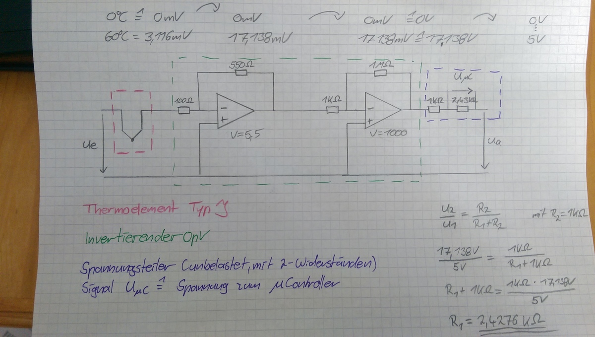

mein Komilitone und ich bearbeiten aktuell ein Projekt zur Messung von
Vitalparameter in der Medizin, das uns im Zuge einer
Pflichtveranstaltung zugelost wurde. Vorne weg möchte ich euch um
Nachsicht bei meinen Fragen bitten, da wir ein, für unseren Studiengang
untypisches Thema, erhalten haben und somit in Sachen
Schaltungsentwicklung und µP-Programmierung totale Neulinge sind.
(Medizintechnik mit Schwerpunkt K&E)
Aufgabe:
Mit vorgegebenen Sensoren sollen Vitalparameter (Körpertemperatur,
Atemzurvolumen) ermittelt und mittels des Siemens 80C517 µC ausgelesen/
weiterverarbeitet werden.
Wir befinden uns aktuell in der Schaltungsentwicklung zur
Temperaturmessung.
vorgegebener Sensor: Thermoelement Typ J (-75°C bis +260°C) mit
folgender Kennlinie
http://www.lkmelectronic.de/deutsch/downloads/pdf/Typ-J.pdf
Unser aktueller, skizzierter Schaltungsaufbau befindet sich im Anhang.
Nun stellen wir uns folgende Fragen:
1) ist der OPV richtig Dimensioniert?
-> durch Recherchen und kleine Versuchsaufbauten ermittelt
2) ist der Spannungsteiler richtig Dimensioniert, auch mit Bezug zur
Kennlinie?
-> Wir haben den für uns interessanten Bereich 0°C bis 60°C ausgewählt
und die Wiederstandberechnung wie im .jpg durchgeführt.
3) kann der Spannungsteiler-Endwert UµC direkt mit dem µC weiter
verarbeitet bzw. ausgelesen werden?
-> das der µC über einen A/D-Wandler verfügt ist uns bewusst, uns geht
es mehr um die Verbindung zwischen Schaltung und µC (Port auswahl)?
4) lässt sich die Spannungsversorgung der Schaltung mit dem µC
realisieren?
-> Vcc ausgang am µC ist mögliche Spannungsversorgung 0...5V?
->GND vorhanden.?
->Die Anleitung zum µC 80C517 wurde gelesen, jedoch fehlt uns in vielen
Bereichen das genauere Grundwissen zum Thema. Deshlab erhoffen wir uns
eure Hilfe, wobei mir nicht erwarten das uns die Antworten vorgekaut
werden. Viel mehr sind wir  an der Unterstützung zur Erarbeitung der
Lösung interessiert, da wir lernbereit und interessiert sind.
Vielen Dank im voraus und mögliche Fragen versuchen wir so gut es geht
zu beantworten.

Der misst vermutlich garnichts, weil der Eingangswiderstand der
Messschaltung nur 100 Ohm beträgt. Zitat dazu:
"Die angeschlossenen Messgeräte müssen einen hohen Innenwiderstand
haben, damit
das Thermoelement möglichst nicht belastet wird,"
aus:
http://www.uni-magdeburg.de/isut/LSS/Lehre/prak1.pdf
Empfehlenswert.
Georg

Schaut euch mal den AD596 und verwandte ICs an.

Vor allen Dingen:
Welcher OP verwendet ihr? Bei den uV die ein Thermoelement liefert
bruacht man OPs die sehr kleine Offsetspannung haben. Freiwillig wuerde
ich mir das bei den Temperaturen nicht antun wollen, besser man nimmt
einen PT100.
Ihr wisst auch das der OP bei der invertierten Schaltung eine negative
Betriebsspannung braucht?
Es gibt auch fertig Thermoelement IC bei den Herstellern.
MAX31850
https://datasheets.maximintegrated.com/en/ds/MAX31850-MAX31851.pdf
Das ist alles drin was ihr braucht + besseren ADC als der 80C517 drin
hat.
Aaaah, wieder etwas gelernt ... Die Sache ist logisch, aber so weit
hatte ich noch nie nachgedacht ...
Zwischen + und - bilder sich ein virtueller Ground und da + auf GND
liegt, liegt damit das Eingangssignal über 100Ohm an quasi-GND.
Danke für die Erleuchtung!
Das ist blöd, ein Thermoelement kann nämlich keine Absolutwerte messen,
sondern nur Differenzen.
D.h. Ihr braucht in jedem Fall noch einen 2. anderen Sensor für
Absolutwerte und der muß thermisch direkt mit der Kaltstelle gekoppelt
sein, d.h. dort wo die Ausgleichsleitung in die Schaltung hinein führt.
Die beiden Temperaturen werden dann in der Software addiert.
In der Medizin braucht man aber nicht den hohen Meßbereich eines
Thermoelements, dafür aber eine hohe Auflösung (0,1°C). Daher setzt man
dort Widerstandssensoren oder Infrarotsensoren ein.
Als IC mit genügend hoher Auflösung ist z.B. der AD7793 geeignet. An den
2. Eingang kommt dann der PT1000 zur Kaltstellenmessung siehe
Datenblatt:
"Figure 20. Thermocouple Measurement Using the AD7792/AD7793"

David W. schrieb:
> empfiehlst du uns eine
> Erhöhung des Eingangswiderstands, was auch zu einer Zunahme des ersten
> Verstärkungsfaktors führen würde
Nein, ich würde einen nichtinvertierenden OpAmp vorsehen, der +Eingang
ist hochohmig. In beiden Fällen ist die Verstärkung frei wählbar.
Und wie schon erwähnt, die Spannungen sind im µV-Bereich, daher werden
höchst präzise Verstärker benötigt - ein Feld/Wald/Wiesen-OpAmp mit z.B.
1 mV Offset zeigt gleich mal um 20 Grad falsch an.
Und eine Kaltstellenkompensation (googeln!) braucht man für
Thermoelemente auch noch.
Georg

Dann fragt ihn bitte auch mal, wieso für die Messung von Vitalparametern
ausgerechnet ein Thermoelement als Temperatursensor vorgeschrieben wird.
Der Riesenvorteil von Thermoelementen ist der extrem große Messbereich,
der Riesennachteil ist die extrem geringe Empfindlichkeit.
Bei der Messung von Körpertemperaturen braucht man dagegen nur einen
extrem kleinen Messbereich, aber eine hohe Empfindlichkeit wäre Günstig.
Dafür ein Thermoelement zu nutzen ist ausgesprochen ungeschickt. Da wäre
es wahrscheinlich günstiger, das Thermoelement wegzulassen und nur die
Kaltstellenkompensation des AD596 zu nutzen (d.h. dessen Eingang
thermospannungsfrei kurzuzuschließen und den AD596 selbst als
Temperatursensor zu verwenden).
Vielleicht ist es ja ein Test, ob euch das auffällt.
Supi
Wow !
David W. schrieb:
> Vitalparameter (Körpertemperatur, Atemzurvolumen)
Welche Vitalität soll der Körper bei 60 GradC noch haben ? In der Pfanne
bruzzeln ? Auch bei 0 ist er nur noch 0 vital.
Mir scheint, es fehlt euch massiv am medizinischen Grundlagen. Mehr als
25-45 wird niemand brauchen, und man nimmt natürlich NTC (billig) oder
(auswechselbar) Pt100.
von David W. (idavei)
MaWin schrieb:
> Supi
> Wow !
uns mangelt es nicht am Medizinischen Grundwissen.
Diese Dinge wurden uns vorgeschrieben, ebenso wie das erwähnte
Thermoelement. Wir würden es auch gerne ändern, weshalb wir auch das
Gespräch mit dem Professor suchen.

von karadur (Gast)
@ David
was mir noch eingefallen ist. Thermoelement ist nicht isoliert!
Bei vielen Geräten im medizinischen Bereich werden die Sensoren mit
Personenkontakt über DC/DC-Wandler mit hoher Isolation versorgt.
Die Daten werden oft auf der Sensorseite digitalisiert und dann mit
Optokopplern oder Glas(Kunststoff)faser übertragen. Da wäre der MAX31850
besser geeignet.
