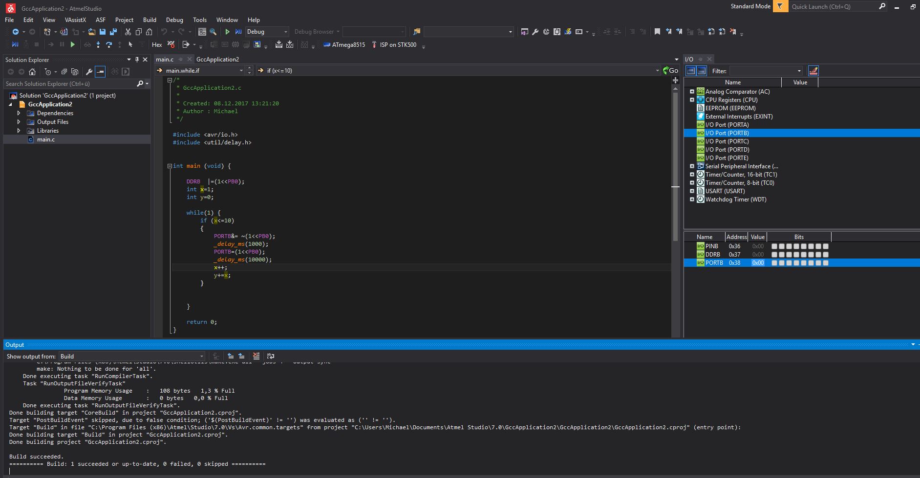

Hallo
Wie schon gesagt    Anfängerfrage
Ich möchte für mein kleines Programm folgendes erreichen.
1. Quick Watch aktivieren
2. Step by Step das Programm "manuell" durchlaufen lassen
3. Die Variable X auslesen.
4. Den Port B im I/O Fenster sehen.
Ich hoffe ihr könnt mir helfen. Bestimmt mach ich irgendwo einen doofen
Fehler...
Im Forum hab ich mich auch schon umgesehen. Die Beiträge die sich mit
Breakpoints beschäftigen gehen leider zu tief in die Materie.
Das GCC Tutorial konnte mir auch nicht weiterhelfen.
Angefügt ist auch ein Bild meines Programmes
Kurz zur Funktionserklärung: Das Programm steuert eine LED auf dem
STK500 10 mal an. Nach dem 10. Mal bleibt die LED aus.
von Spontane Antwort (Gast)
Ich könnte mich irren - aber können AVRs überhaupt im debug modus laufen
über den ISP mit nem STK500?
Mir ist so als ob man dafür diese Atmel-ICE Development Kits braucht.
Bei Irttum bitte nicht gleich kürschnern ;)
Gruß,
Micha
von spess53 (Gast)
Hi
>Fehler...
Ja, du hast das falsche Tool. Mit dem STK500 geht das nicht. Bleibt nur
der Simulator übrig. Da würde ich aber die Delays (wesentlich) kleiner
machen. Sonst wartest du dich tot.
MfG Spess

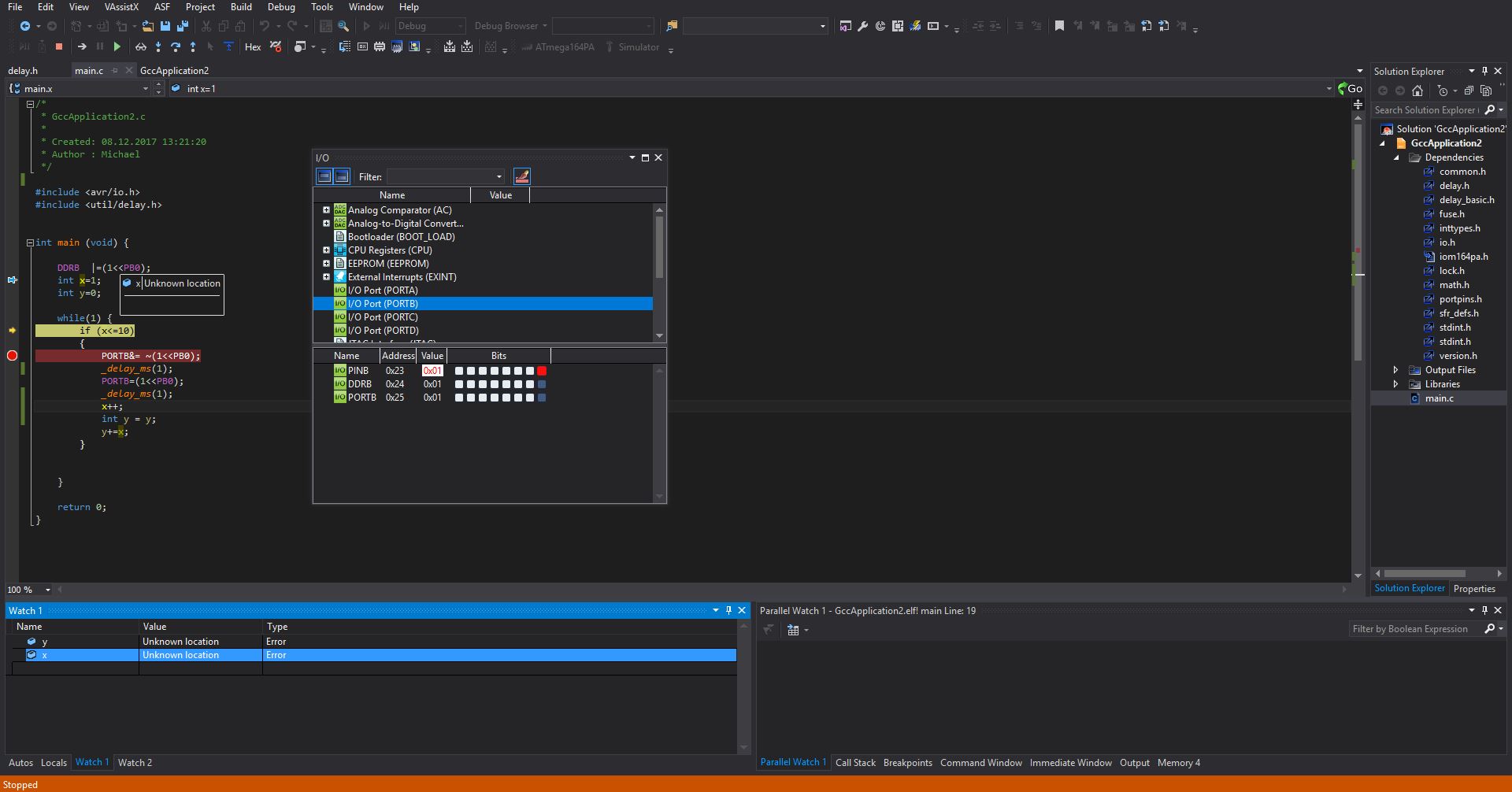

von Michael B. (michael_b711)
Danke funktioniert
Musste noch das Device auf den gleichen uC ändern aber nun Funktioniert
es soweit.
Also erstmal danke
Problem 1 2 & 4 sind gelöst
Aber dennoch kann ich immernoch nicht die Variable x oder y auslesen.
Bei location steht : Unknown location
Anbei auch ein Bild
Unten Links ist mein Watch1 mit den Variablen
von HildeK (Gast)
Schalte mal die Optimierung aus. Es ist oft so, dass der Compiler die
Variable gar nicht anlegt und dann kannst du sie auch nicht auslesen.
wo findet man die Optimierung?

von HildeK (Gast)
Ich verwende nicht das Studio 7, aber auch dort müsste es unter
'Project' zu finden sein.
Danke
Hab es gefunden und nun funktioniert es
Glücklich
