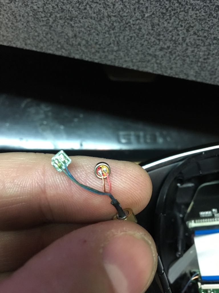

Hallo
Ich benötige eine Leitung, die nicht dicker ist als 1 mm, mit 4
Hochflexiblen Litzen ( Siehe Bild ) . Zum testen habe ich mal die HF
Litzen aus meinem Iphone Headset raus geschnitten, diese halten aber die
mechanische Belastung ohne Schutzmantel nicht gut aus und mit Isolierung
war es leider zu dick...
Hat da vielleicht jemand eine Idee ?
Mfg
Markus

HF-Litze ist das nicht wirklich. Aber so ähnlich aufgebaut.
Die nehmen da eben einige kupferlackisolierte Drähtchen und umhülle die
mit einem gemeinsamen Mantel. So wird eben aktiv am Gesamtdurchmesser
gespart.
Du kannst Ja alternativ die USB-Leitung einer ausgedienten Computermaus
verwenden....

Such mal mit dem Begriff "Lahnlitze". Das ist ein Leiter,der z.B. aus
einem metallbedampften Kunststoffband besteht und daher besonders
flexibel ist.
Wenns nur um begrenzte eindimensionale Bewegung geht, schau Dir mal die
Flachbandleitungen zum Kopf eines Druckers an.
