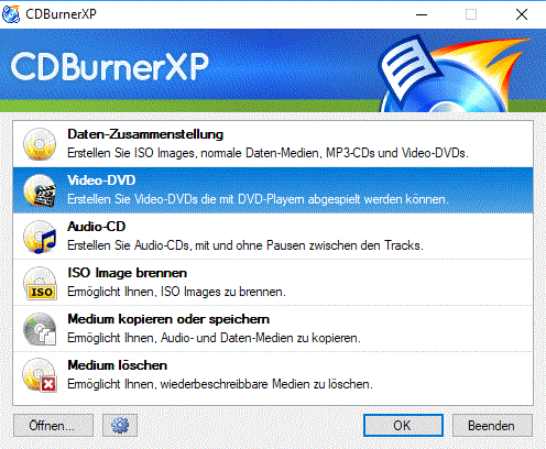

Mit CDBurnerXP geht das.
Auch wenn es gegenteilige Meinungen gibt:
MM schrieb:
> dolf schrieb:
>> CDBurnerXP
>> wär ne überlegung wert oder?
> Keinesfalls. Daten-DVDs nützen dir nichts.
CDBurnerXP kann nicht nur Daten-CDs, sondern auch Video-DVDs. Genau aus
diesem Grund wirst du auch nach den beiden Verzeichnissen AUDIO_TS und
VIDEO_TS gefragt. Anschließend brennt er eine Video-DVD.

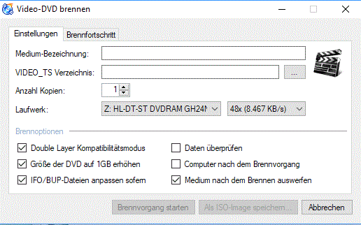

Das muss man eben nicht! Ich hab doch geschrieben, dass man im Programm
den Punkt "Video-DVD brennen" wählt und daraufhin wird man nach den
Verzeichnissen VIDEO_TS und AUDIO_TS gefragt (die der TO bereits
vorliegen hat). Das war schon alles. Mehr ist nicht nötig.

Bei den Screenshots auf der Homepage sind diese Punkte auf jeden Fall
nicht vorhanden. Ich denke mal, dass die Screenshots veraltet sind. Auf
einem stand was von 2010...
Auf jeden Fall konnten wir unser Mißverständnis ausräumen.
Das ist doch die Hauptsache, oder? :-)
