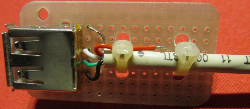

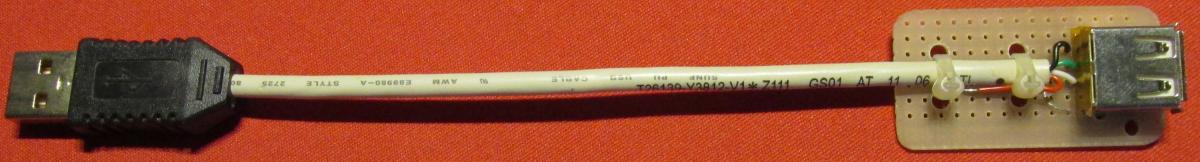

OP #5251160
Liebe Ratgeber,
vielen Dank für Eure Tipps. Habe mich entschlossen an einer USB3.0
Verlängerung die Plus 5 V aufzutrennen, um mittels Netzgerät das
anzuschließende Gerät mit Spannung zu versorgen. Bin also den
Ratschlägen der lieben Ratgeber gefolgt. Nun steht die Frage an, ob es
zweckmässig wäre, eine Freilaufdiode zw. der Plus- u. Minuseinspeisung
in die USB Verlängerung zu legen. Um beim Abziehen des Netzteils dieses
zu schützen. Falls ja, welche sollte ich da verwenden?
Wünsche Allen herzlich frohe Weihnachten und ein gutes neues Jahr, Paolo
